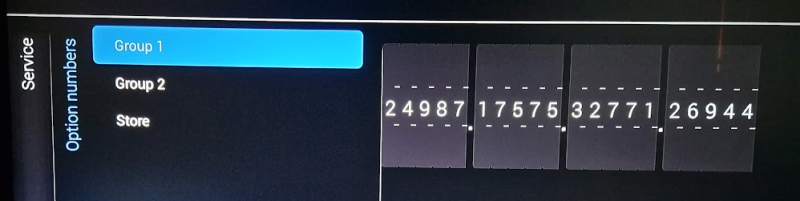

@RVR400: Leírom inkább gyorsan az előzményeket.
Szóval úgy került hozzám a TV hogy nem bootolt be, csak egy Philips logot mutatott.
gondolom ismeritek itt ezt a Toengel srácot, illetve a honlapját + az XDa fórumon is nagyon aktív: [link]
Sajnos pont az én modellemhez (AND1E széria) nem lehet upgrade loader-t telepíteni, így hardveres beavítkozásra volt szükség. A srácnak aki szerelte viszont nem volt képernyője a típushoz ezért az adatlapja alapján felprogramozott egy eprom-ot és lecserélte a régit és a távval nézte hogy reagál-e már a dolgokra.
Na a lényeg hogy szinte minden jó lett a TV-n, csak épp a legfontosabb rész nem: a HDMI portok. Okosfunkciók hiányában e nélkül sajnos csak papírnehezék jelenleg (jó van még egy kerülő megoldás HDMI-SCART átalakítóval ha egyáltalán működik a SCART portja, meg annak a képminősége sem lenne túl acélos).

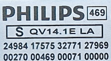

A srác tanácsára néztem meg az option code-okat hogy stimmel-e a TV-re ragasztott matricával.
Ez van a matricán:
A TV ezzel a kóddal érkezett vissza:
És úgy hogy átírtam a számsort a megfelelőre, elmentettem a store gombbal, majd újraindítottama TV-t ez fogadott: első szegmens jó lett, az utolsó viszont az eredeti 44 helyett 45 lett (a begépelt 27969 helyett).
Ezután megpróbáltam már 2x átírni az utolsó szegmenst 27969-re de nem jártam sikerrel. (átírtam + store gomb és első esetben visszanyilat nyomtam, majd kihúztam a TV-t a konnektorból, második esetben visszanyíl nélkül egyből kihúztam a TV-t, de egyik sem jött be).
Szóval nagyon szellemjárta ez a készülék. Még próbálkozok. -

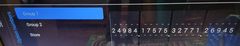

a2d2
sandró60 #39639 üzenetére
Jelenleg ebben a formában egy levélnehezékem van sajnos ugyhogy sok vesztenivalóm nincs.
Azt nem írtam hogy teljes boot problémája volt a TV-nek és egy szervizes srác cserélt benne epromot.
Most már bebootol, van kép meg minden, csak a hdmi portok halnak le.
Az első option number viszont nem stimmel a tv-re ragasztottal. Próbáltam átírni, engedi is csak épp elmenteni nem tudom.
Próbáltam visszalépkedni balra nyíllal, ok gombot nyomni és kilépni a visszanyíllal, egyiknél sem mentette el a számokat.
Erre van esetleg valami titkos gomb? -
