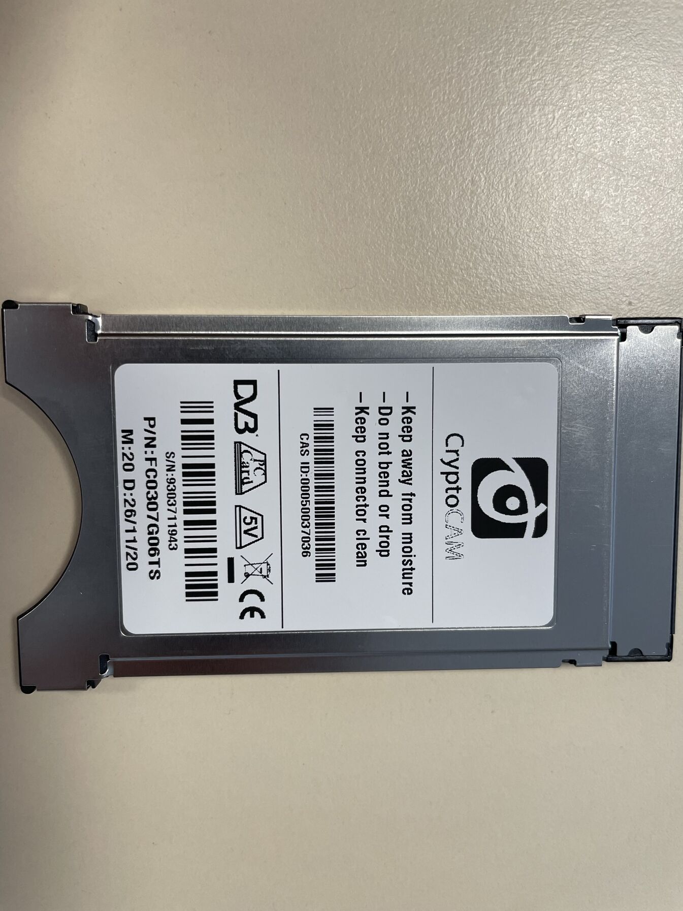

csak, hogy értsem
akkor a kártya kódolását végzi el a CI modul és így gyakorlatilag mindegy, hogy az Conax vagy Crypto a tv felé a CI csatolófelület ugyan az csak a Conaxos kártyát nem rakhatom Crypto CI modulba és fordítva.
Pr-telekomanrab
és melyik az újabb, de az a fentebb leírtak miatt talán mindegy is nem?
Na meg egy ügyfeles miért nem tudja ezt egy szolgáltatónál hogy mindegy mit ad csak olyan kártyám legyen itthon, vagy olyan kártyát adjon hozzá. -

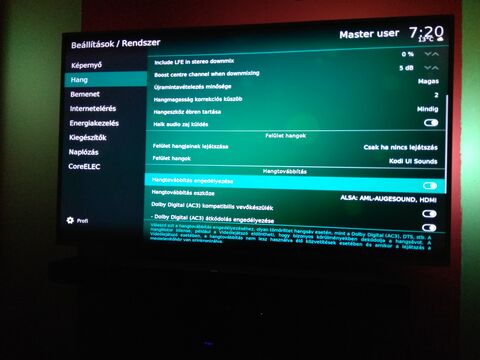

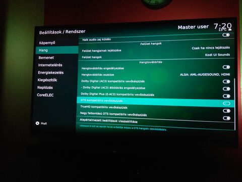

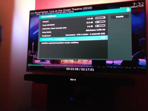

gyugyo79 #30660 üzenetére
Igazad van, de akkor a dts pass bukó, meg elég körülményes oda navigálni. CE-n egyszerűbben is megoldható. Audió sávváltáskor a "hangtovábbítás engedélyezése" opciót kikapcsolom és hallható lesz a dts-sáv is a tlc sb-n.(persze pcm audioként) Ha meg pont kell a dts a 7.1 hw.dekóderes cucchoz, akkor a "hangtovábbítás engedélyezése" kapcsolót csak simán visszakapcsolom. Természetesen ha az sb nativ támogatná a dts-t, még ezt sem kéne csinálni... Másrészt, igencsak testre szabható a CE.
