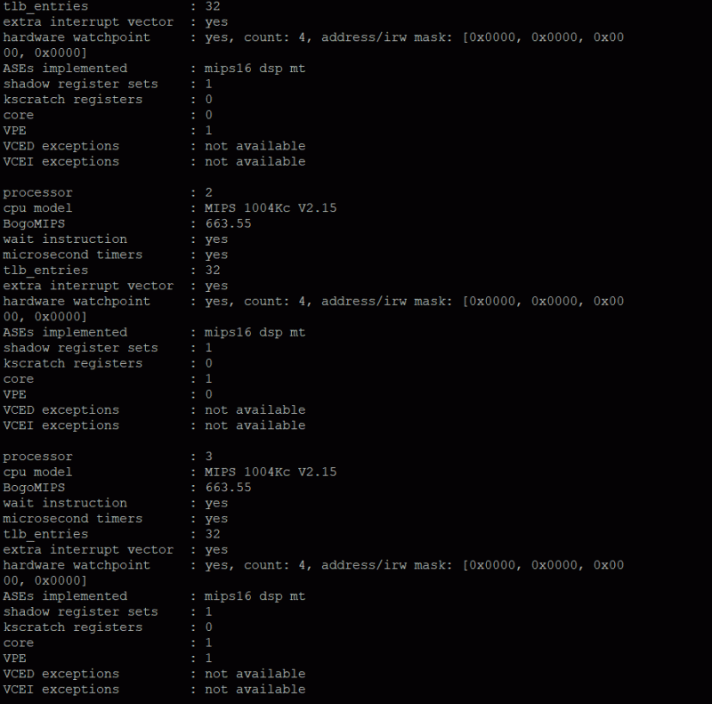

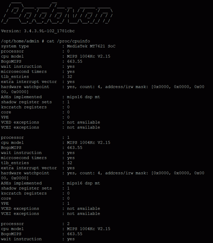

Hello. Kösz szépen felraktam 1enlőre stabilnak tűnik, illetve működik WIFI, internet minden. Sajnos most nemtudom meghajtani torrentel. Mivel nincs most rajta HDD, vagy (samba,ftp... stb) VPN ent meg nem használok. Továbbiakban nézegetem majd minden jól működik vagy nem. Ha van valami akkor majd visszaírok. Még 1szer kösz szépen.
Üdv.
rakok ide neked két infót a FW röl amit kaptam tőled:Linux version 3.4.113 (root@ubuntu-linux-22-04-02-desktop) (gcc version 7.5.0 (crosstool-NG MIPS32) ) #1 SMP Sun Jun 23 18:51:57 CEST 2024
MediaTek SoC: MT7621A, RevID: 0103, RAM: DDR3, XTAL: 40MHz
CPU/OCP/SYS frequency: 1000/333/250 MHz
CPU revision is: 0001992f (MIPS 1004Kc)/home/root # cat /proc/cpuinfo
system type : MediaTek MT7621 SoC
processor : 0
cpu model : MIPS 1004Kc V2.15
BogoMIPS : 663.55
wait instruction : yes
microsecond timers : yes
tlb_entries : 32
extra interrupt vector : yes
hardware watchpoint : yes, count: 4, address/irw mask: [0x0000, 0x0000, 0x0000, 0x0000]
ASEs implemented : mips16 dsp mt
shadow register sets : 1
kscratch registers : 0
core : 0
VPE : 0
VCED exceptions : not available
VCEI exceptions : not available
processor : 1
BogoMIPS : 663.55
tlb_entries : 32
hardware watchpoint : yes, count: 4, address/irw mask: [0x0000, 0x0000, 0x0ff8, 0x0000]
core : 0
VPE : 1
processor : 2
BogoMIPS : 663.55
tlb_entries : 32
core : 1
VPE : 0
processor : 3
BogoMIPS : 663.55
tlb_entries : 32
core : 1
VPE : 1
VCEI exceptions : not available -

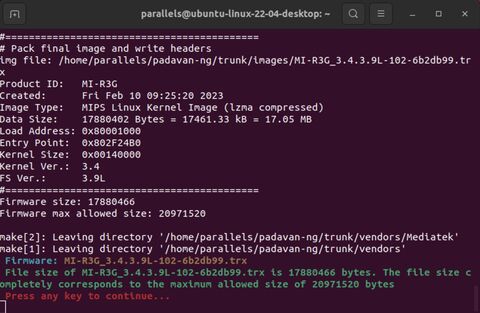

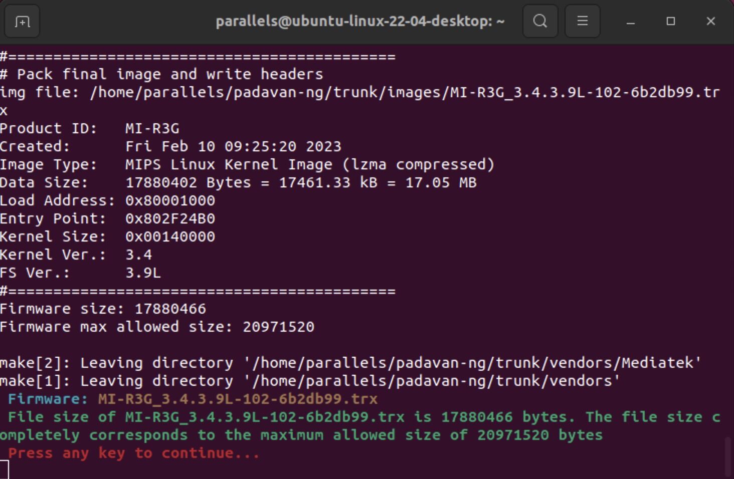

OK, a lényeg, hogy sikerült. Egyébként Prometheus-al is ugyanúgy meg lehet állítani, a ./padavan-ng/trunk/vendors/Mediatek/Makefile vége felé, a 157. sorban van a create image rész, az alá tedd be ezt az echo és a read kezdetű sorokat...
##############CREATE IMAGE#################
echo "Press any other key to continue..."
read DISCARDItt meg fog állni a script futása, és csak gombnyomásra megy tovább.
Amúgy Prometheus-ban a plugin-ek közt van Entware plugin, az is használható. Amikor azt engedélyezed, akkor a routerből letölti és becsomagolja az /opt mappa tartalmát egy tar.gz csomagba, szóval akkor benne kell legyen a pendrive.
Intruder2k5
MODERÁTOR
attires
#3919
Nos tehát, az /opt tartalmának a /usr/opt mappába kell kerülnie, amit fordításkor a ./padavan-ng/trunk/romfs/usr/opt mappában találsz. Ezután két megoldás van az entware indítására, vagy a Padavan menüjéből az USB Application - Common Setting alól indítod, vagy pedig módosítod a megfelelő scripteket, hogy már a router indulásakor fixen beállítódjanak a megfelelő csatolási pontok. Én az utóbbit választottam, így a startup scriptet kiegészítettem az alábbi sorokkal: [kép] Ezt amúgy fordítás előtt a ./padavan-ng/trunk/user/scripts/mtd_storage.sh file-ba tudod beírni.
szerk.:
Illetve még valami..., én már jó ideje nem Prometheus-al fordítok. -
