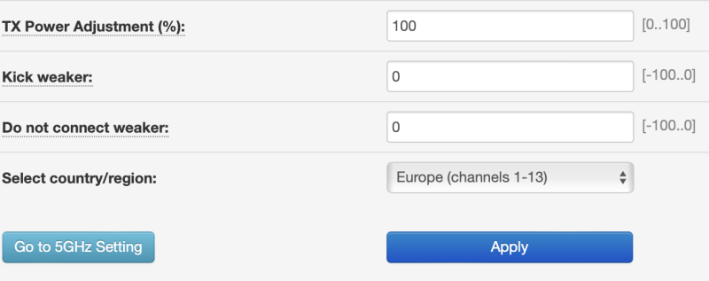

Vagy/és be lehet állítani.
Customization/Scripts/Run after router Started
### Roaming assistant for mt76xx WiFi
iwpriv ra0 set KickStaRssiLow=-85
iwpriv ra0 set AssocReqRssiThres=-80
iwpriv rai0 set KickStaRssiLow=-85
iwpriv rai0 set AssocReqRssiThres=-80(RM-AC2100, 3.4.3.9L-102_2424338)

Én csak VPN re használom, meg egy vendég Wi-Fi fut rajta. Nem szoktam teljes resetet csinálni, mivel általában VPN kapcsolaton keresztül frissítem a távoli routereket (így a reset nem megoldható), eddig még nem volt gond belőle. Ami a Wi-Fi roamingot illeti: nálam csak az Apple Airport routerei tudták/tudják "normálisan/gyorsan" ezt a funkciót, így még mindig őket használom. Egyszer majd kipróbálom a padavanos Wi-Fi roamingos dolgot is (amint megjön a másik AC2100-as).
