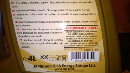

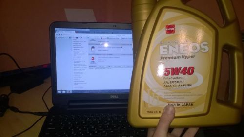

diegho #51483 üzenetére
Mert az általam hozzáértőnek gondolt emberek inkább a drágább, általam is ajánlott olajat preferálják az olcsóbb, pl. Mannol olajjal szemben. Amikor én cseréltem először a jelenlegi kocsimban olajat, pár márka játszott nálam is. Én nem csak 5000 km-re és 6 hónapra rakom bele az olajat a kocsimba, de hozzáteszem, akkor is jót vennék biztosan (most márkát nem említek szándékosan), mert ilyen vagyok. Nekem nem sok az 5K többletköltség olajcserénként. Én így érzem jól magam.
mod: és másnak sem ajánlanék a sajátoménál rosszabbat, természetesen.
Nem értem minek is vizsgáltatnád be. Plusz idő, plusz macera, plusz 1-2 ősz hajszál, akármi is lesz az eredmény.
Ennyit én már nem foglalkoznék vele semmiképp, de ha boldogabb leszel tőle, csináld.
Kíváncsi vagyok amúgy mit fog írni az olajdoktor ennek tükrében.
