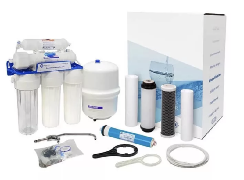

    Egy 3 fős családba szeretnék víztisztítót vagy vízszűrőt szerelni. Rendszeresen használjuk a kancsós szűrőt ivóvíznek,kávé főzéshez. Ezt szeretném kiváltani valami hatékonyabbra,hogy az ásványvizet se kelljen vennem,vízkő se legyen a gépekben.
    Sajnos nem vagyok jártas ebben a témában így a hozzáértők segítségét kérném.
    Kinéztem egyet ami a keretbe belefér még de gondoltam megkérdezem,hogy mi a véleményetek erről. [https://www.frizzlife.de/en-eu/collections/osmoseanlagen/products/frizzlife-pd600-tam3-600-gpd-tankless-ro-system-with-remineralization] PD600-as ha a link nem közvetlenül ezt nyitná meg. 340 euro.
    Kell-e ilyen vagy más felé keresgéljek?
    Ha vízkövet sem akarsz, akkor csak RO víztisztító! A többi technika nem szűri ki a keménységet okozó sókat, kivéve ha Ioncserélő vízlágyítót használsz. Ez utóbbi "megköti" és kicseréli a keménységet okozó ionokat. A víz egy speciális gyantatölteten áramlik keresztül, amely a kalcium- és magnéziumionokat magához láncolja, és helyettük nátriumionokat enged a vízbe. Normális fenntartása /üzemeltetése drága.
    A RO (reverse osmosis) szűr! Olvass vissza 1-2 hét hozzászólását, mert nincs kedvem/időm önmagam ismétlésére! Ott bővebben írok róla.
    Ha tetszik a RO rendszer szívesen segítek benne!
    Én a helyedben inkább kerülném az ilyen átfolyós rendszerű, pultra rakható tisztítókat. Általában (vagy inkább szinte kivétel nélkül) van valami márkaspecifikus ßarjuk. Vagy a szűrőbetét, vagy más, de biztos, hogy drágább lesz az üzemeltetés a "kopóalkatrészek" miatt. Ha a Frizzlife kivonul a piacról, vagy megemeli a szűrők árát, a gép használhatatlanná válik, vagy a gatyád is rámegy. Egyébként a kiszemelt típusod is pont ilyen, mert egy úgynevezett quick-change (gyorscsatlakozós) szűrőbetétekkel működő gép.
    Egy jó RO6 rendszert ajánlanék! 100GDP már bőven kiszolgál benneteket, ráadásul harmadannyiba kerül, mint a linkeden szereplő. Az éves szűrőcserék is bagóba kerülnek, amelyeket minden normálisabb víz-, gáz-, fűtéstechnikai boltban, raktárról be tudsz szerezni. Cserébe valamit adnotok kell... Egy kis helyet a mosogató alatti szekrényben!

  • st6969
    Nincs mit! :B
    Privátban küldöm a linket.
    Egy hatlépcsős RO6 rendszer tökéletesen ki fog szolgálni! Ne vegyél többlépcsőst, kerüld a 7 vagy a fölötti kamu ßarokat. Nem kellenek energetizáló, meg hasonló mágiákat használó partonok a rendszerbe! Mert NEM CSINÁL SEMMIT!
    Vedd figyelembe, hogy egy RO rendszer akkor dolgozik jól, ha legalább megvan a ~3,0 - 3,5 bar hálózati nyomásod. Máskülönben sok lesz a vízhasználatod (sok szürke víz, kevés permeátum). Ha ez nincs meg olyan rendszert vegyél, amin van nyomásfokozó is. Ezt ne külön vedd, mert sokkal drágább lesz a végén!
    A szettben árult víztisztítókhoz adnak mindent. Általában nem kell hozzá venned semmit! Kivétel szokott lenni, ha a betápod nem 1/2 vagy 3/8 colos, mert akkor szükséged lesz átalakítóra/közcsavarra is, de azt -ha kell- bármelyik épületgépészeti boltban tudsz majd venni.
    Majd adok/irok pár FONTOS dolgot és okosságot mielőtt összeszereled, mert komplexen sehol sem lesznek leírva a dolgok. Meg adok pár ötletet, hogy mit építs még bele, hogy sokáig jól működő rendszered legyen.
    Lehetőleg márkás membránnal vedd meg a gépet (DuPont FilmTec, Hydranautics, Pentair, Aquafilter) mert csak 2-4EFt difi van a gyengébb membrános (Axeon, Vontron, Microfilter) és ezek között, de minőségben, szűrési tudásban, élettartamban sokkal jobban jársz.
    A legviccesebb az egészben, hogy a "neves" vízszűrőmárkák (Aquaphor / Krausen) pont a Microfilter membránjait használják. :N
    Nem tudom mekkora a család, mik az igényeitek, de általában egy családot elbír a 100GPD-s (gallon per day) membrán, ami papíron 378 liter/nap lenne, de ez sokmindentől függ, így azt mondanám, hogy napi 250-300 liter/24h permeátumot biztosan tud adni. Ennyit meg nem tudtok meginni, hacsak a családban nincsennek tevék! :))

  • tibbike01
    Csak mert ma épp szembejött velem Facebookon egy ilyen hirdetés ( milyen meglepő.. feltettem itt egy kérdést a vízszűrőkről, rákattintottam a linkjeidre és már bombáz a Facebook :C )
    [kép] [kép] [kép]
    Akkor ez már bőven túlzás? Full csak marketing? Annak a nyomás cuccnak sincs értelme mondjuk (csak) két szűrőházzal?
    Visszakérdezek. Mi a célod az otthoni vízszűréssel?
  • cibus
    Bőven elég. Finom tiszta jóízű vizet ad. A kacsós pl Lauca víztől egy fokkal finomabb. Az a baj a sok szűrőházzal, hogy sok víz áll bennük, egész éjszaka. Mi néha ki szoktuk folyatni, hogy friss, hideg víz kerüljön bele. Ilyenkor a szodakészítő falkonokat töltjük fel majd megy bele a szénsav és utána a hűtőbe.
    Le lehet dugózni ideiglenesen. De vannak amúgy egyéb megoldások is. Pl ilyen:
    Ha nem gyógyszergyártást akarsz otthon csinálni, hanem csak szűrt iható jóízű vizet, akkor bőben jó ez a 2 szűrő.
    [kép] [kép] [kép]
  • tibbike01
    Aztaaa! De menő vagy!! Nagyon köszi ezt a hatalmas segítséget :) mondjuk mivel még nincs mosogatógép , így ezt szerintem még valamivel le kellene akkor dugózni: [link] jelenleg ugye nálam csak el van zárva. Nem lenne jó dugó nélkül megnyitni :D
    És tuti elég ez a két szűrő? Ha már kiépítem, akkor nem kell esetleg 3 ház és esetleg még valamilyen szűrőt berakni?
