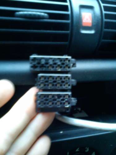

Két erősítő, 5 hangszoró aktívan hajtva. A hifis nagyon profi, Ismerős. KP zár sem megy...Rádugtam diagra. Mindkét tompítottra szakadt vagy túlfeszt ír. Központizárra meg hogy nem éri el. Szóval nagy gebasz lesz. Esetleg valaki villamosságit sosben ajánlani?
Gyári csatin vezette át a magasat. Arra tudok gondolni, hogy vagy rosszúl furta meg a csatit, vagy ahogy megvágta a gumi szigetelést megcsípett valamit.
KonzolKartel
#25294
Milyen hifi van benne, és ki kötötte be? -
KonzolKartel
Hallgattam ma a zenét(pár napja lett kész), tekertem a hangerőn próbaképpen, és egyszer csak füst szag csapta meg az orrom. Semmit nem vettem észre, erre jövök hazafelé, felkapcsolom a tompítottat, és semmi.
Most az a tényállás, hogy minden megy, kivéve a tompított fényszórót...
Ötlet valakinek? Végig mérni az összes kábelt az UECből?
