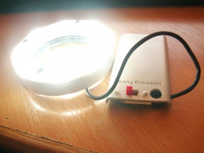

2ning
Igen, de minnél messzebbre szeretnél világítani annál szűkebb szórású (20-40°-os) és annál erősebbledekre van szükség. Csináltam anno ilyen képeket is mert kiváncsi voltam a szórásra és a távolságokra.
1cm-re http://kepfeltoltes.hu/100504/P1050223_001cm_www.kepfeltoltes.hu_.jpg
5cm-re http://kepfeltoltes.hu/100504/P1050225_005_cm_www.kepfeltoltes.hu_.jpg
10cm-re http://kepfeltoltes.hu/100504/P1050222_010_cm_www.kepfeltoltes.hu_.jpg
A húsz centis nemtom hova lett, de kb ezekből kikövetkeztethető.Aztán a színhőmérsékletekkel is lehet variálni egyre több féle pl. melegfényű LED-ek is vannak már. Vagy a LED-ek előtt lévő műanyag borítás szinét is olyanra cserélheted amilyenre akarod, pl szines műanyag irattartókból lehet ilyen színszűrőket csinálni.
2ning
Az elkészítését nálam az motiválta legfőképpen hogy rövidebb idővel tudjak fotózni, ne kelljen állvány. Csak másod sorban a derítés.
A zippzáras képnél 2,5mp, a másodiknál 1,6 mp, harmadiknál 1/3 mp rövidült, 1/25, 1/13, 1/13- ra. Ezt már kilehet tartani az IS mellett, és talán ISO 50-re is le lehetett volna menni. -

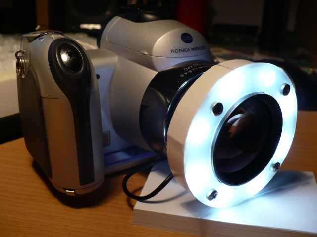

2ning
De.
Konika Minolta Z3
ISO 100, kézből,1-2 cmről.
http://kepfeltoltes.hu/100504/PICT0271_k_www.kepfeltoltes.hu_.jpg
http://kepfeltoltes.hu/100504/PICT0272k_www.kepfeltoltes.hu_.jpg
http://kepfeltoltes.hu/100504/PICT0273k_www.kepfeltoltes.hu_.jpg
http://kepfeltoltes.hu/100504/PICT0274k_www.kepfeltoltes.hu_.jpg
http://kepfeltoltes.hu/100504/PICT0276k_www.kepfeltoltes.hu_.jpg
http://kepfeltoltes.hu/100504/PICT0275k_www.kepfeltoltes.hu_.jpg -

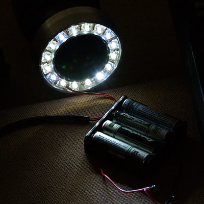

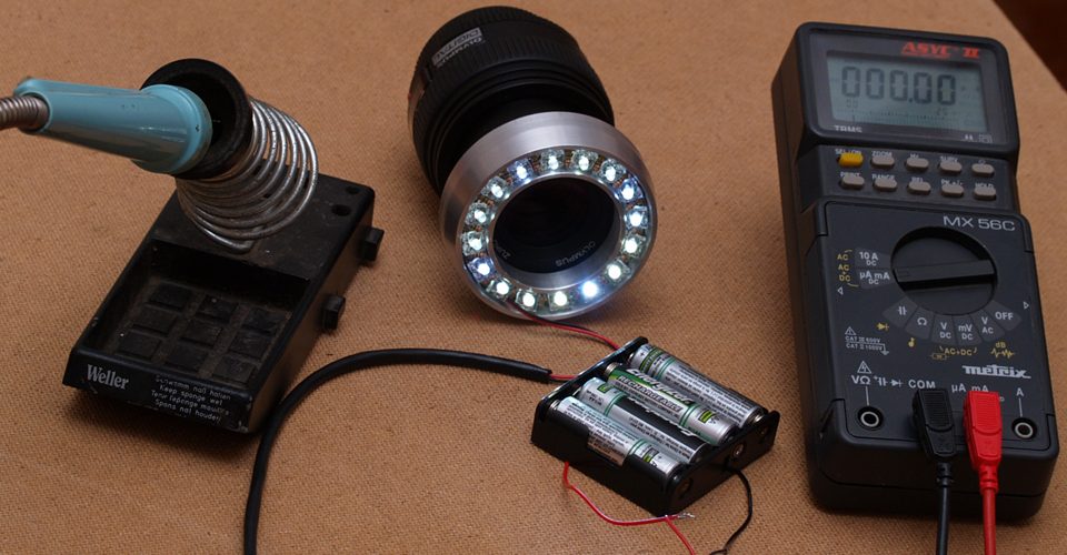

SpongyaBob #973 üzenetére
A legjobb az volt az egészben hogy egy vasamba sem került mert minden volt otthon.
Mobil akksi, nagy fényerejű ledek a ritkán használt kínai lámpámból, egy ellenállás, meg egy kis vezeték. Ja, nem a szimering ami az egésznek a háza az volt vagy 100-150Ft!

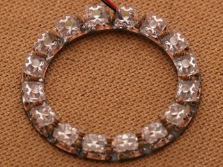

LED-es kör"vaku" makrózáshoz. LED-es lámpa stb.
[PL.]
Én is gyártottam ilyesmit egyszer. Profinak nem mondanám! -
