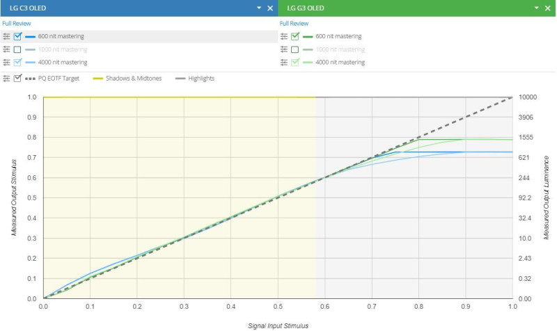

OK PQ EOTF elhangzott - sokan írtak, hogy mi a bré.
Szóval ez egy fényességi transzfer görbe. Adott video anyag fényességre adott válasz stimulus érkezik a TV részéről- egyszerűen: mennyire fényesen jelenjen meg a TV-n a videoanyag.
Maradjunk a C3 vs g3 esetén:
A kék a C3, a zöld a G3Jól látszik, hogy 600 nites masterrel elbír mind a kettő, mert a sötét kék vonal illetve a sötét zöld vonal is szépen követi a szaggatott feketét 600 nitig legalább, azaz minden a helyén jelent meg. 600 nit után a C3 élesen fordul, de ezt helyesen teszi hiszen már mindent megjelenített, nem kell soft roll-off.
4000 nit esetében más a tészta. Világos kék a C3, csóri igyekszik szépen, de muszáj a 4000 nitet is megjeleníteni valahogy ezért roll-offolni kezd jóval korábban, kb 500 nitnél már vastagon letér a targetről, és szépen eldolgozza egészen a végéig, és hát 800 nitre van minden simítva.
A g3 is roll-offolja természetesen a 4000 nites mastert hiszen ő is hülye hozzá, de ezt kicsivel 1500 nit alá teszi így összességében egy jóval világosabb képet ad és sokkal hosszabban követi a targetet.
