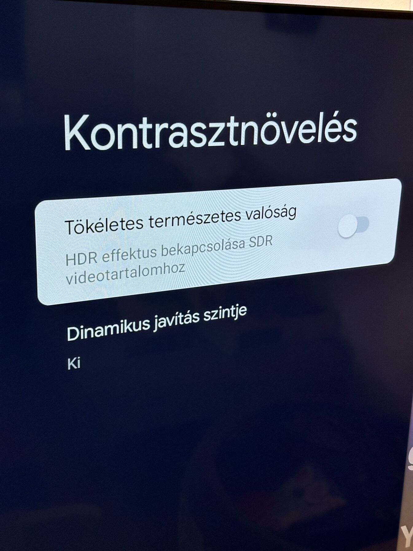

Furcsa mód én meg pont azt olvastam, hogy ez valami régi HDMI szabványhoz tartozik, és azt "javítja fel", akkor ez nem igaz? A miniPC-m nem egy túl régi Intel-es cucc (NUC11TNHi3) elvileg tudnia kéne mindent... szóval nem értem, majd meglátjuk hogy így mit csinál, meg holnap hoz a szerviz egy gyári LG HDMI kábelt azzal is kipróbálni, mert ma full alaplap csere volt a 3 hónapos TV-n, de sajna nem segített...

csizo: Bár még nem érkezett meg az S95D-m, annak van egy matt fényvisszaverő rétege ami talán alkalmasabbá teszi egy világosabb szobába, de attól is függ milyen irányból éri fény a tv-t. Sokak a G3-mat fogják mondani, vagy az S90C-t az ár/érték aránya miatt. Szerintem te döntsd el milyen szempontokat szeretnél figyelembe venni a vásárlásnál, pl.: Dolby Vision, menürendszer, gari stb.

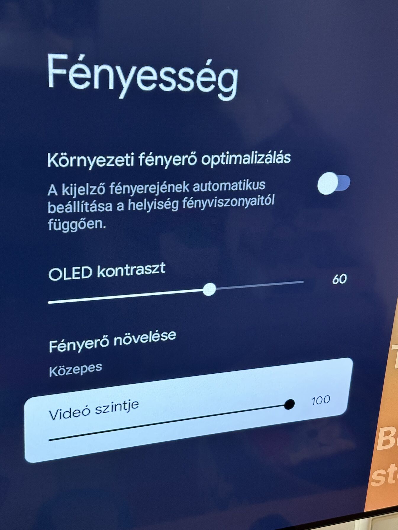

Sony tapasztalat: tegnap este kaocsolgattam ki és be ezt a beállítást. Este, halvány kislampa fény mellett. Amikor kikapcsoltam, akkor szemmel láthatóan ugrott felfelé a fényerő, de csak nagyon kicsit. Amikor vissza kapcsoltam akkor szemmel láthatóan nem történt semmi. Ekkor újra kikapcsoltam és ugyanúgy apró mértékű emelkedés... Ebből arra kovetkeztetek, hogy egyrészt nagyon finom a beavatkozás, időben elhúzott, hogy nem észlelhető a változás. Illetve, hogy nem a sötétben való fényerő csökkentés a feladata, hanem a világosban történő fényerő emelés. -

Persze. A kalibralo eszközök csak a TV képét mérik, a mért 100nit az napsütésben és vaksotetben is 100nit. Csak az emberi szem nem abszolút fenymero eszköz, sőt folyamatosan "kalibralja" saját magát. Vaksotetben mást érzünk 100nit képtől mint verőfényes napsütésben. A latasunk folyamatosan alkalmazkodik a teljes látható környezethez.
Amit tudsz mérni talán az automatikus fényerő szabályozás esetén az a következetesség és az arányosság lehet. Pont azt kell adnia a teszten ha jó a tv, hogy a beállított 100nit sötétben kevesebb, napsütésben pedig több lesz. -

“10 másodperc alatt is képes össze vissza állítani a fényerőt és a gammát” így van , és gondold el milyen szörnyű lehet ez egy 2 órás film alatt, vagy sorozat maraton alatt… borzasztó .vagyis annak aki használja . Az nem baj ha benne van mint funkció , mert ki lehet kapcsolni instant, De az se lenne baj ha egyáltalán nem lenne .

És szúrj be 2 képet összehasonlítás gyanánt, az egyik Beállítás legyen full automatán, a másik beállítás pedig 100 nites SDR 100% HDR fényerővel és egy HDR filmet játsz le, És akkor fényképezd mikor HDR tartalom van a képen . Bár neked kéne tudni ennek a végeredményét hogy mi lesz. Kb az amit legutóbb szkutyi közzé tett. IGEN, olyan kép sosem lesz mint ami a valóságban megtörténik valóban ,de a két kép között zongorázni lehet a különbséget egyértelműen, És az pedig a valóságban ugyanúgy aránylanak egymáshoz.

Sony nem veszi vissza ennyire a fényerőt ,érzékeli ha sötétebb jelenet van és úgy optimalizálja a képet ,hogy látszódjon minden.
Nincs nálad Sony TV így a képednek semmi köze a gyártó által nyújtott fényérzékelő tudásához.
Az LG ilyen ,de most nem róla van szó. -
