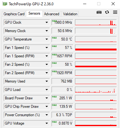

ForRedGlory
Na egy kis összehasonlítás a léghűtéses FTW3-al undervolt ügyileg. Az 3080 FTW3 Hybrid Ultra kártyám kicsit jobb ilyen tekintetben, mert 0.887 V-on és alap booston (1980 Mhz) stabil(nak tűnik), legalábbis fél óra Cyberpunk 2077 után sem fagyott ki. Ez jobb, mint a léghűtéses FTW3, ami valahol 1V körül volt stabil ezen az órajelen.
Így unverdoltozva Cyberpunk 2077 alatt max 50 fokig kúszott fel a hőmérséklete és mindössze 285W-ot kajált be. Majd meglátjuk mit tud pl a Metro alatt. Ha az sem fagy ki, akkor boldog leszek.
Egyébként valahol ez a 0.887 V a "vége", mert 0.875 V-on a játékbe lépés után 1 perc alatt kifagyott. Ebből kiindulva szerintem valahol 0.9-0.925 V körül lehet majd stabil Metro alatt is, bár nem néztem utána, hogy melyik eszi jobban a VGA-t.
Lehet vissza sem viszem a kártyát az Aqua-nak, mert leszámítva a pár nappal ezelőtti kis artifactot, egyszer sem jött elő azóta sem, tökéletesen teszi a dolgát. Arról nem beszélve, hogy imádom, hogy halk, hűvös és gyors.
Aztán, ha bedöglik, akkor így jártam, majd megy gariba.Egyedül az zavar, hogy a vízhűtéses kártya miatt melegebb a CPU néhány fokkal, mivel a VGA radiátor elől van és szívja be a levegőt, míg felül a CPU radiátor van, ami meg továbbszívja a VGA radiátorról a meleg levegőt. Lehet a Kraken X61-et cserélni kell valami 360-as AIO-ra.

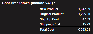

KAMELOT
#16347
Fogod az árat, amiért vetted a terméket.
Kivonsz belőle minden engedményt, amit a vásárlásnál igénybe vettél. (értsd: elveszítesz minden kedvezményt, amit igénybe vettél)
Ezt kivonod az új cucc EVGA szerinti msrp árból.
Hozzáadod az oda-vissza szállítást és az adót.Így meg is van, mit kell fizetned.
Calculating Step-Up costs rész -

Maxxxim
#16326
364 €-t matekozott ki a Step Up program szállítási díjjal (15 €). Ennyit még hajlandó is lennék rá áldozni. Nem tudom hova tenni, mert nem is MSRP árral dolgozott (eleve 1565 euro a honlapon a 3090 FTW3 Ultra Gaming, itt meg 1643-at ír). Be kellett írni euro-ban, hogy mennyit fizettem érte és ahhoz mérten számolt.

A lényeg, hogy minden procinak és videókártyának megvan a sweet-spotja, hogy milyen órajelen és milyen feszültséggel érdemes használni, mert bizonyos szint felett exponenciálisan megnő a fogyasztás (ezzel együtt a hőtermelés), és tulajdonképpen semmi értelme az egésznek, mert csak egy rakat pénzt költ az ember akár víz vagy épített vízhűtésre, ne adj isten cryocoolerre (10900K all core 5.8ghz megy vele cpu-z-ben, csak hát 200W-ot fogyaszt ilyenkor csak a hűtő
: AIO és épített víz verzió, utóbbiról pedig teszt itt)
Gondoltam belinkelem, mert csak idő kérdése, és gpu-khoz is lecsoroghat a technika.Egy szó mint száz, esélyesen a legolcsóbb RTX 3080-assal jár jól az ember:
- hőfok hivatalosan 90 fokig mehet, én biztosan bestabilizálnám 80-85 fokra játékokban (benchmarkban throttlingolhat akár)
- emellé finomhangolnám a ventillátorprofilt, hogy 1600as fordulat fölé ne menjen soha (aki érzékenyebb, viheti lejjebb és, meg hát gyártónként más hangereje is lehet a kártyáknak azonos fordulaton)
- ahhoz, hogy a kártya eleve hűvösebb legyen, érdemes undervoltolni adott MHz-re, és ha netán nem tudná x fordulat mellett tartani a szimpatikus hőfokokat, akkor menni lejjebb a feszültséggel + a hozzá tartozó órajellel.
- a folyamat végén pedig mindenki vissza tudja ellenőrizni, hogy mekkora teljesítményveszteséggel járt a folyamat, cserébe spórolt egy valag pénzt (akár 50+ezer Ft-ot egy gyári oc-s kártyához képest) és halkabb is lett a kártya a gyári értékekhez képest.Még "B"-verzióként léteznek after-market gpu-hűtők, mint pl. az ARTIC Accelero Xtreme IV, ami elvileg "csak" 300W TDP, de pl. van RTX 2080Ti benchmark vele, esélyesen nem lenne vészes hőfok vele egy RTX 3080 esetén sem, kérdés h kompatibilis-e vele persze, csak hát ugye nem mindegyik gyártó engedi az ilyesmit, ezért ez garanciavesztéssel járhat.

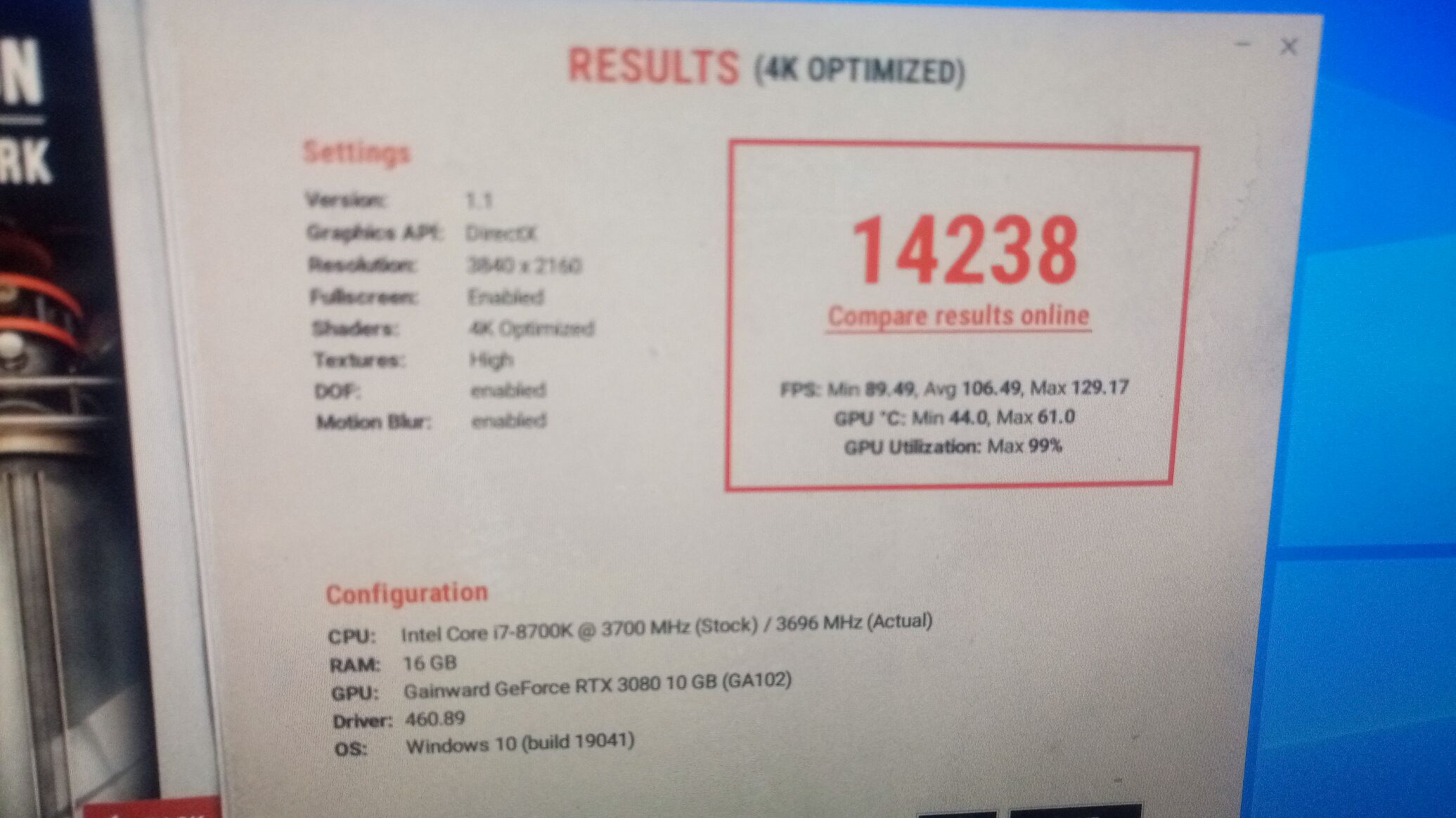

Egy Gw Phantom 3080 tulaja lettem. 8700k procival hajtom. Tudom, hogy lehetne jobb meg erősebb is. Optimalizáláson még nem estem át. Ez az első eredményem. A minőségért elnézést. Telóval csináltam.
![[link] [link]](http://cdn.rios.hu/dl/upc/2020-11/12/51421_wjrqsjpef7raujw6_clipboard01.jpg/800)
