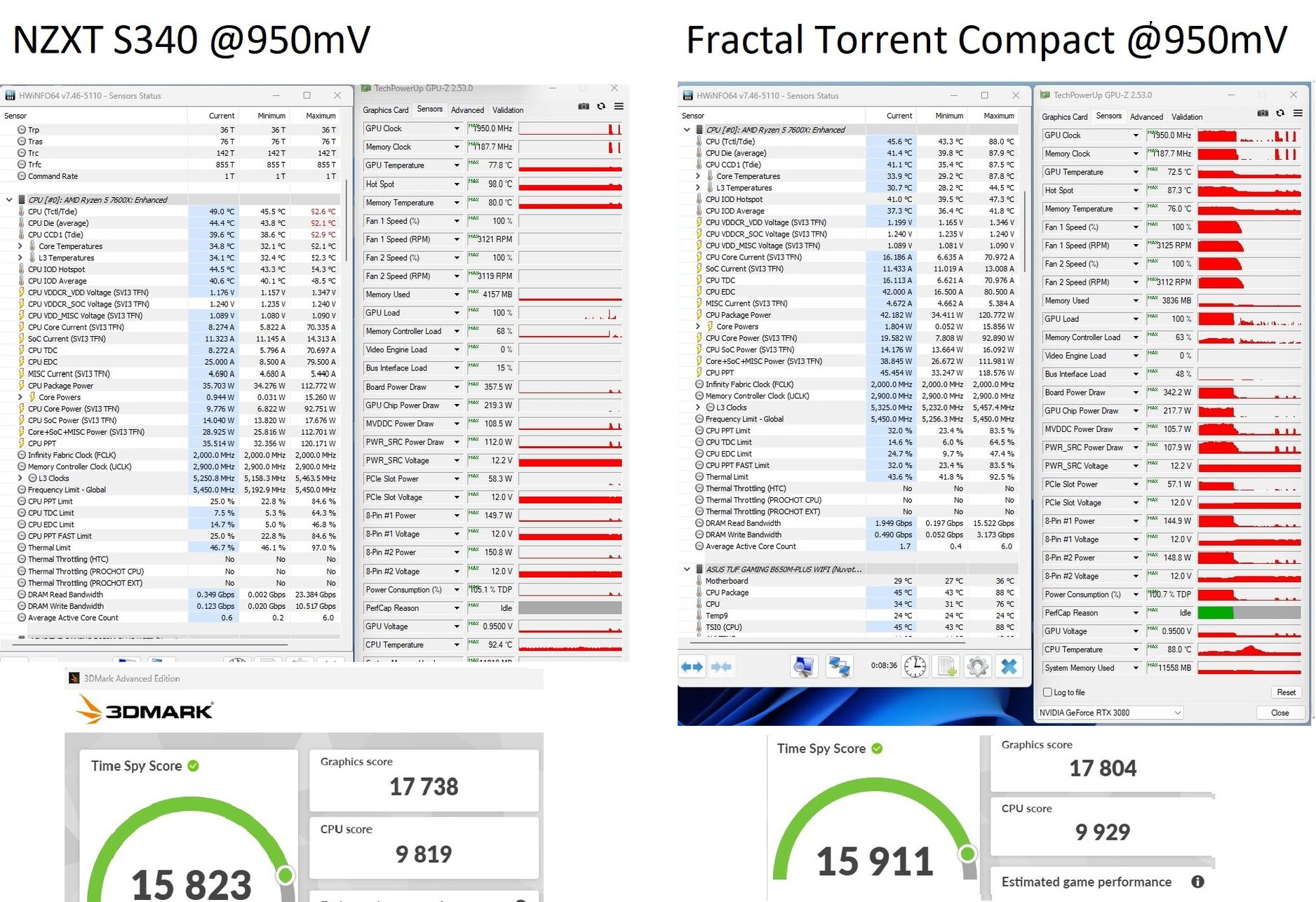

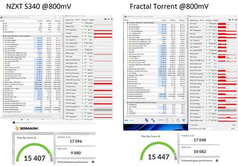

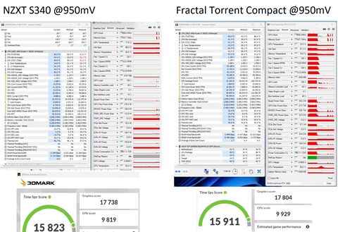

No, lecseréltem a házamat egy Fractal Design Torrent Compact-ra. Tesztek alapján az egyik legjobb airflow-s ház. Íme az eredmények:
TimeSpy alatt tényleg nincs különösebb különbség 800 vs 950mV között. Előbbinél a hőfokok kb egyeznek is a 2 házban.
Aláírásomban lévő linken megnézhető a build, képekkel a belső elrendezésről. -

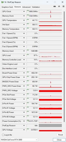

Ezt lehetetlen megmondani. Én is tesztelem még, Forzákban elég a 0.92V az 1980MHz-re. 2 napja raktam össze "friss" hűtéssel, hidegnek azért nem nevezném.
Előtte 1965MHz-en használtam melegvíz hűtéssel.
A Ti-ről nincs tapasztalatom, mert kivágtam a fenébe. Arra még épülőben van a vízhűtés. Megcsináltam a bencheket, aztán ennyi volt.

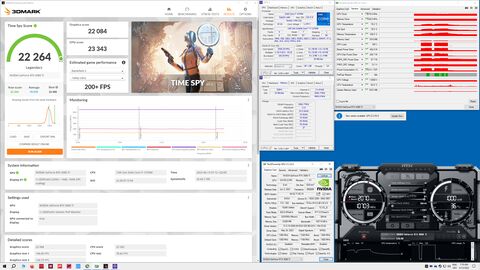

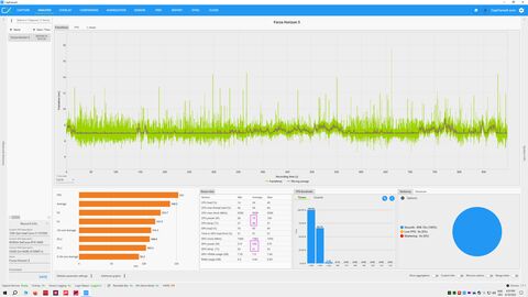

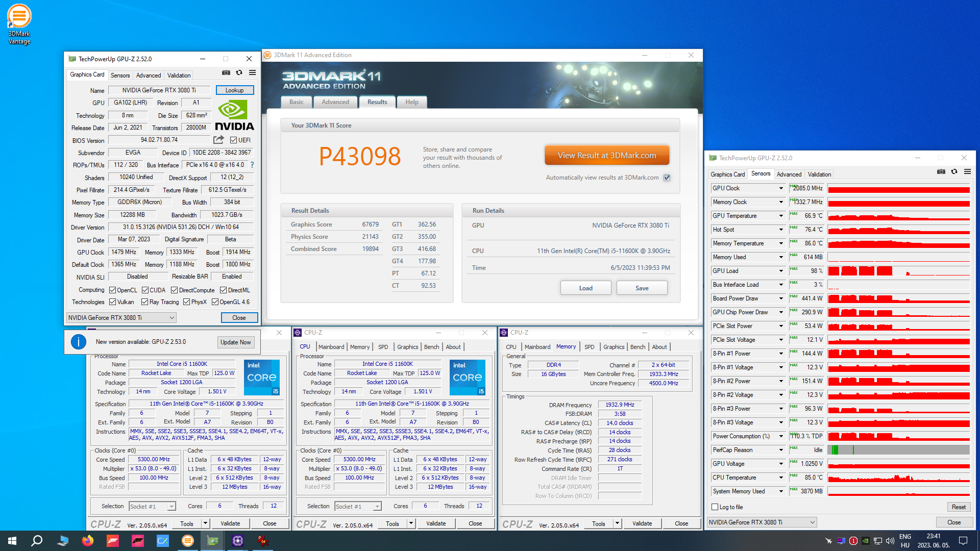

Másoknak is ilyesmi lehet az uv.Ez itt 15 perc FH5 1440-ben maxi grafikán uv mellett.
Eszméletlen jó.
~18°C a víz.
144 fps felett kukába hajítom a felesleget, ezért van sok helyen egyenes. Tüskék is 12-13ms max, ez biza sima. -

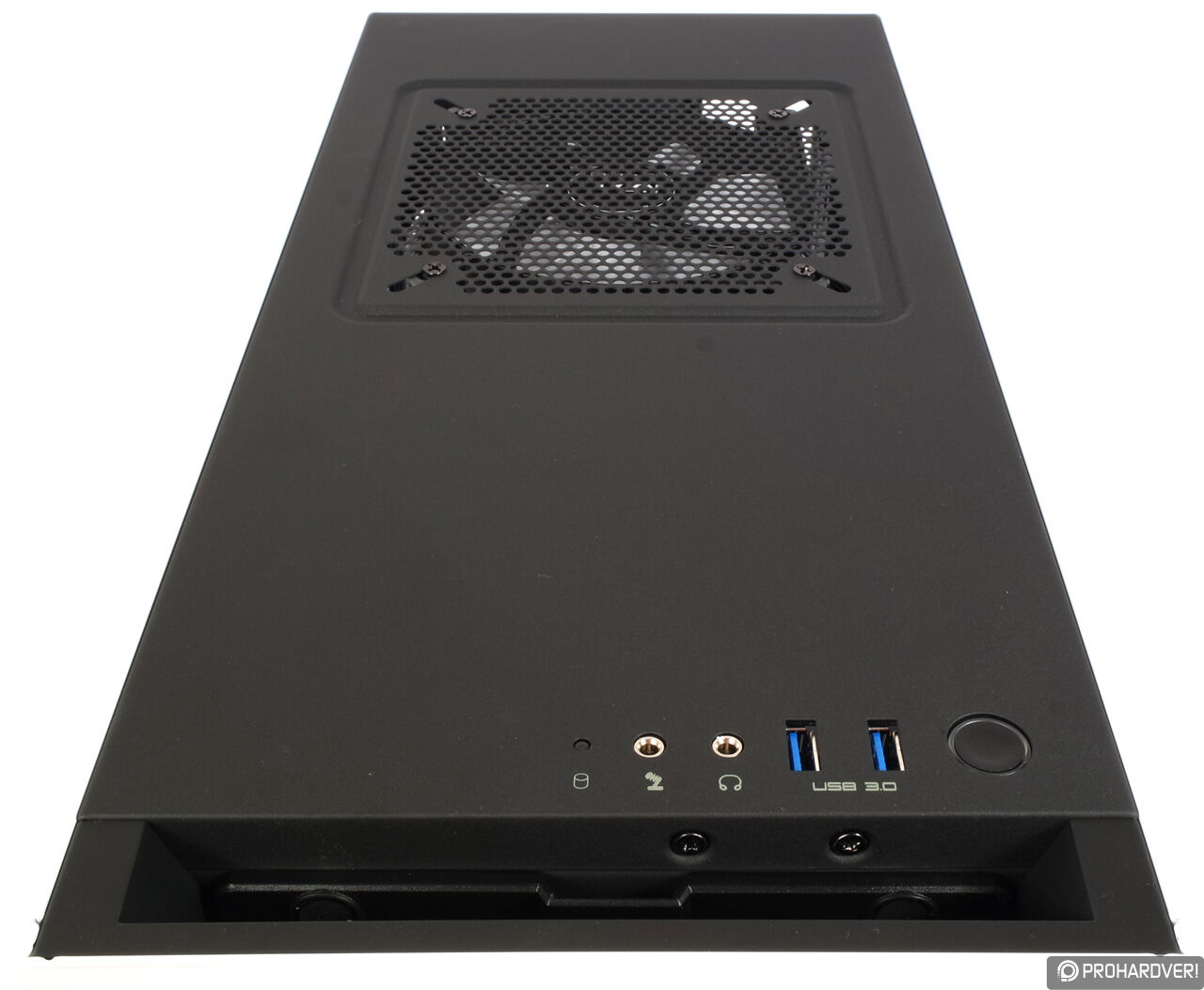

Az a ház trutyi.
Bent tartja a meleget.Szerinted a tetején mit szív ki az a kemény 1db venti? Főleg úgy,h a tető 3/4-e zárt.
És csodálkozol,h bent reked a forró levegő a CPU és a GPU között.....Csinalhatsz több tesztet is.Attol nem lesz jobb a GPUnak és a többi bentlevo cuccnak.

Ahhoz, hogy légmozgás legyen AIO kellene legalább, viszont a ebbe házadba 120-140mm-es férne csak el hátra (vagy fentre, ha oda is elfér),de ebben a formában értelmetlen lenne, illetve gondolom nem is célod cserélni.
Új ház esetén a legjobb megoldás mindenképp egy olyan ház lenne, amiben riserkábel segítségével vertikálisan tudnád a kártyád beszerelni, így a hátlapi rész felől is tudna szellőzni. -

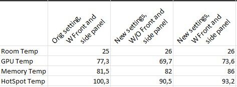

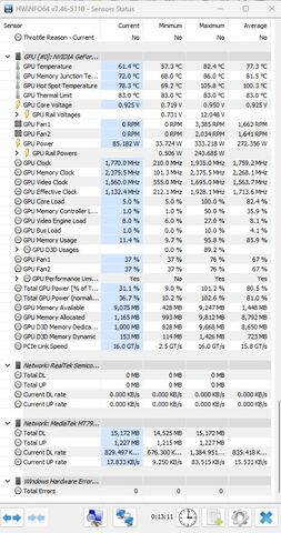

No, előbb kicsit jobban ráfeküdtem a próbálkozásra, tesztelésre.
A VGA Fan-nak eddig egy elég "jóindulatú" gráf volt beállítva, mert max-on qrva hangosak.
De látom, hogy ami télen elég volt, az ilyen időben már nem lesz az, szóval kénytelen leszek hallgati a visítást.Csináltam egy táblát az előtte, utána állapotról.:
Jobb lett, de még így is sok... Mondjuk a memory temp nemtom hogy tudott több lenni, míg minden más csökkent.

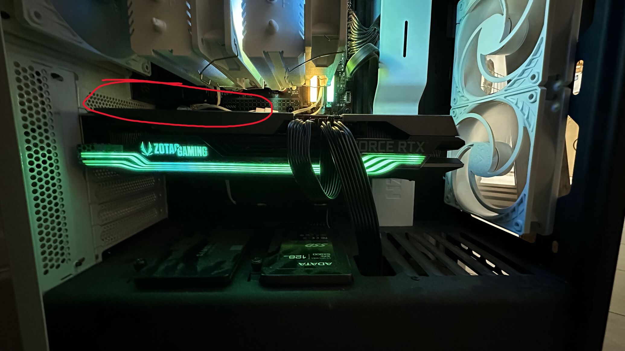

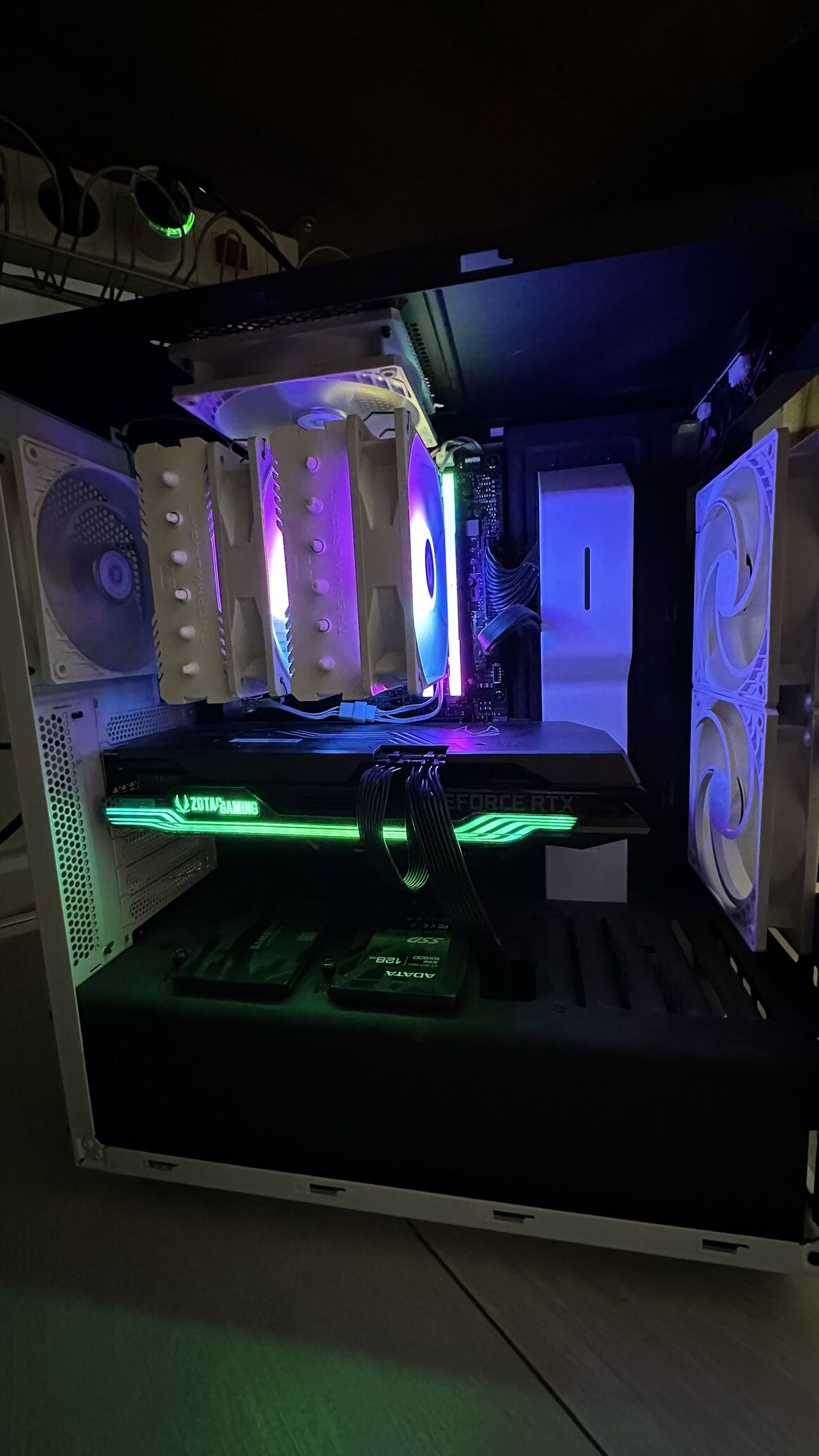

így néz ki a ház belseje. Kézzel "méréssel" az a tapasztalás, hogy a VGA fölött (pirossal jelölve) eléggé megáll a meleg levegő, konkrétan a GPU magasságában éget a kártya fölött a levegő. Szóval ott érzésre megáll a meleglevegő.
Bekérdezek a házas topikban, hogy mit javasolnak. Bár gyanítom, hogy itt önmagában egy ház csere sem lesz teljes megoldás.

Nem így használom, a kép szemléltetés volt, hogy nem teljesen zárt a dolog.
Megnéztem előlappal és nélküle, bagatel (1,5-2 fok) a diffi. Mint írtam, 2-2 case fan van a házban. 2 elől, 1 hátul, 1 pedig felül. Ezekből előbbi kettő push, utóbbi kettő pull-ként megy.Itt a januári eredmény, ugyan ezzel a setup-al: [link]

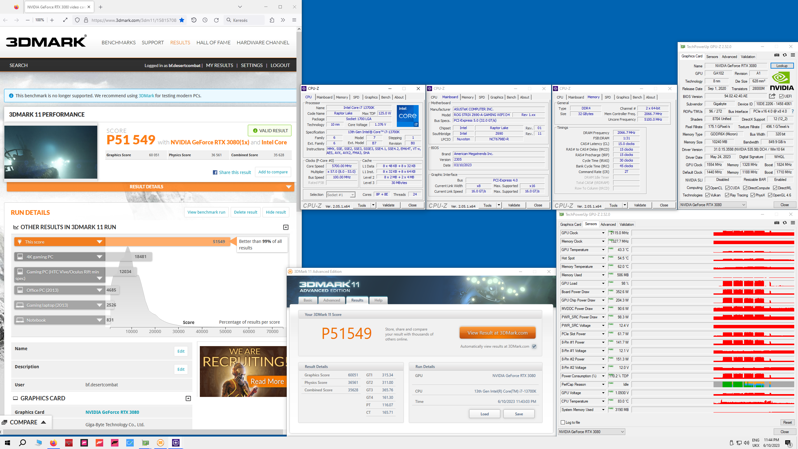

Néhány betyár Bench a 30xx-től:3080:
3080Ti:
Hadd' szóljon az örökzöld oc

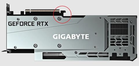

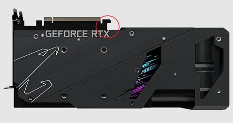

Szerintem mindegyik nehéz hűtős törik előbb-utóbb, ha nincs alátámasztva.

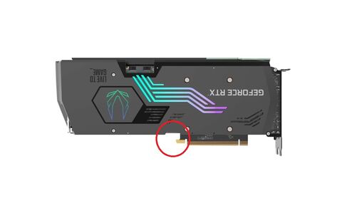

Nem újdonság [link]
De már korábban is voltak róla hírek.(arról sajnos nem tudok linket berakni, valahol olvastam/láttam még tavaly talán)

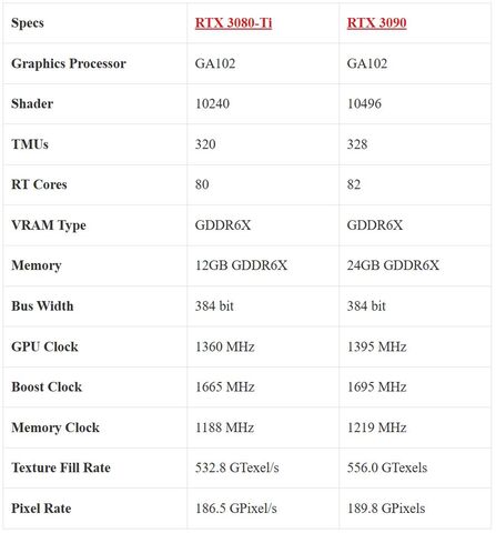

"Pl zebra_hun szénné húzott 3080Ti kártyáját egy átlagos tuningos 3090 is hozza. Persze nem feltétlenül benchmarkokban, hanem játékoknál. Ugye a 3090-nek a korlátja a max 400W TDP."
Ez így egyáltalán nem fedi le a valóságot. kb. azonos a két kártya teljesítménye, pár core eltérés van, ami kb teljesítményben észrevehetetlen azonos órajelen.
Egy jobb tunungos 3080 ti-vel el lehet verni csípőből az átlagos 3090-et.

A helyedben beruháznék egy normálisabban szellőző házra ahogy írták is többen.
