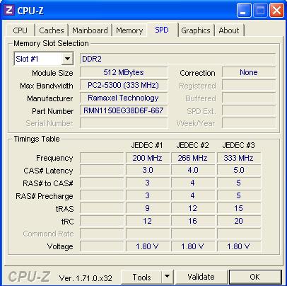

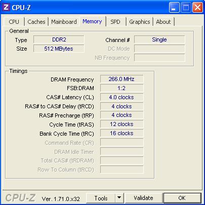

Értem.
CPU-Z az pedig mutatná a turbós órajelet is.Hát nincs ötletem.
Chipset az támogatja, nincs ezzel gond, meg szerelték a gépet i5-el, i7-el is, szóval nem tudom mi lehet ez. Ilyen processzorral konkrétan ugyan nem, de ha már viszi, akkor furcsállnám, h támogatja ugyan, de annyira azért nem, h a turbó is menjen rajta. Nem logikus a hiba. Vagyis elméletileg el tudom képzelni ezt a lehetőséget, de nem hiszem el.
Esetleg a CPU-Z nem túl régi verziós?
De ezt csak zárójelben kérdeztem. -
