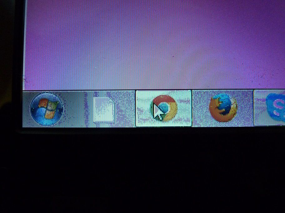

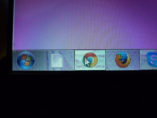

Sziasztok, vettem nemrég alfa kollégától egy használt üzleti gépet. Konkrétan ezt.
A következő a problémám vele. Videolejátszáskor, leginkább mikor gyorsan mozgó kép van, a képernyő körülbelül a felső harmadánál villódzik egy 2-3 cm-es vízszintes csíkban. Ezzel megszeli a képet. Mintha kisebb frekvencián menne a gép, mint a videó fps-e.
Próbáltam külső monitorral, azzal ugyanúgy csinálja, tehát kijelző hiba kizárva. Viszont telepítettem új drivert, több féle lejátszót, maxra húztam az energiagazdálkodási opciókat windows-ban és biosban egyaránt, mégis csinája. 320p vagy 1080p, teljesen mindegy. Ha állókép van, vagy nagyon lassan mozgó kép, akkor tökéletes. De pl egy forma1-es futamot ha így néznék végig agyvérzést kapnék. Ha bárkinek van valami ötlete ne tartsa magában
Köszönöm.ui.: Több tucat noti megfordult már nálam, soha nem tapasztaltam hasonlót.

Nem ártana egy fotó róla ha tudsz csinálni. Amúgy nem hiszem, hogy kicserélnék neked. Ez a LED-es TV-khez hasonló a "technológiából" adódó sajátosság, hogy nem teljesen egyenletes a kijelző háttérmegvilágítása -> ez okozza ezt a fajta jelenséget.
* amúgy sem használod teljesen fekete képpel ....
** tévéknél a keretet szokták "kitömni" egy kis papir fecnivel, ahol jobban bevilágít. itt nem tudom lehet e...Denox7 szintén nem ártana látni a hibajelenséged....
Lehet megnyomódott a kijelződ, vagy megcsavarodott kissé és a diffúzor ( ami a háttérfény egyenletes eloszlásáért felelős - egy fehér lap -) sérülhetett meg sztem.

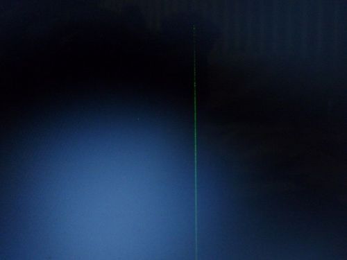

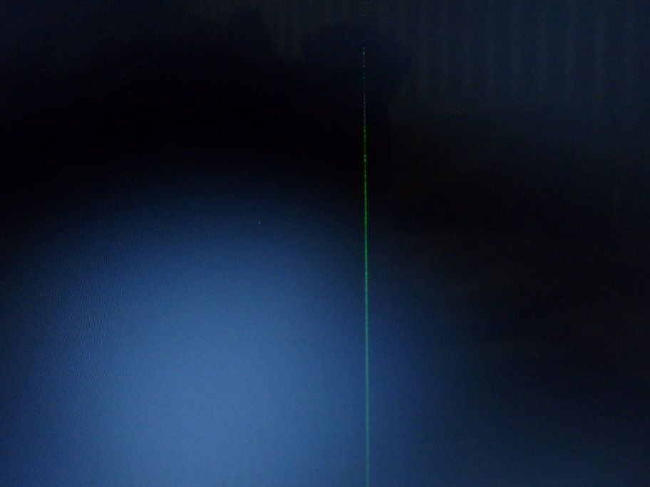

Ma kaptam kézhez az új ASUS N550JK CN059D laptopomat.
Jobb felső sarokban tapasztalok egy kicsit intenzívebb bevilágítást, bár csak teljesen fekete képnél zavaró.
Olvastam hogy az IPS LED monitoroknál ez gyakori jelenség.Érdemes visszavinni boltba? Tudnak vele mit kezdeni? Esetleg ha cserélik, az új is ilyen lesz? vagy csak szokjam meg?
