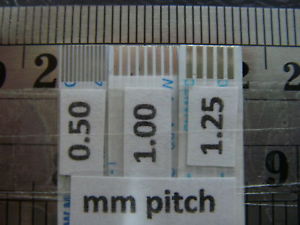

szia
rossz cd dvd íróból lehet bontani rögzítőt és szalagkábelt is - a szalagkábel pin(érinkezők) száma ill a pitch a távolságuk egyezzen meg hosszabb lehet azt be lehet hajtogatni ill lehet azonos oldali és fordított az érinkező felület. Ha pitch megegyezik de több érintkező van le lehet vágni- nem könnyű- főleg ha nagyon kicsi a pitch - nekem sikerült.

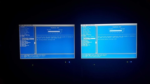

A tulvezerles azt jelenti hogy magasabb feszultseget enged a csore azonos fenyero beallitasnal? En azt hittem, hogy azonos fenyeronel a feszultseg sem valtozik, ezert gondoltam, hogy az elhasznalodas miatt csokkeni kene a fenyerejenek es nem noni.
Csinaltam kepet a ket laptopkrol, ezen latszik hogy a jobb oldalinak sokkal nagyobb a fenyereje azonos fenyero beallitasnal. Hetes fenyeron oke, ugy mukodik rendesen, de nyolcason (ami a maximum) kikapcsol 12 masodperc utan. -
tserrof77
pataslogeza
#15082
Egyszerűen túlvezérli az inverter.

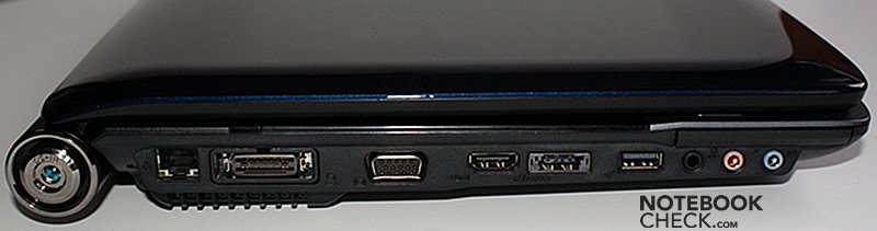

Sziasztok, remélem, jó helyre írok. Adott egy Acer Aspire 6930G. Samsung 971p monitorra szeretném kirakni a képét. Ugye a notin VGA kimenet van, monitor pedig DVI. Vettem egy átalakítót, aminek a VGA fele apás, a DVI anyás. Bedugtam, hát nem történik semmi, mint ha ott sem lenne. Mi a javaslat?
(Kisebb probléma, hogy egy Ps/2- es Logitech billentyűzet boldog tulajdonosa vagyok, és vettem egy ilyen átalakítót, ami USB-s billt varázsolna elvileg, de hát ott is se kép, se hang.)

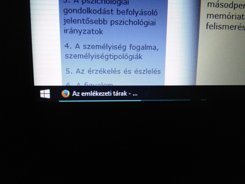

Üdv Mindenkinek!
Olyan valóban érdekes problémám lenne, hogy a kép szerinti színes vonal villódzik, bevillan elég gyakran az 1 hónapja vásárolt Lenovo 100S-11IBY típusú Windows 10 home-os notebookom képernyőjén.
A jelenség a következő:
A megnyitott ablakok számától függően változik a hossza, kiterjedése, de csak a legalsó 2 pixelsávot érinti.
Színe a Windows színsémájának beállított színét követi.
A start menüt megnyitva a villogás megszűnik, de ha ezután belekattintok a start menübe, vagy a tálcára (a start még mindig nyitva van) akkor folytatódik a villogás. Leginkább akkor csinálja, amikor kb. 10 másodpercnél hosszabb ideig nem nyúlok a géphez.
Kb. 5 másodpercenként villan egyet.
Csökkentett módnál nincs jelen.
Képernyőfotón nem látszik.
Hdmi-n Tv-re kötve sem a tv-n,sem a laptopon nincs jelen.
Ha egy Youtube videót pillanatmegállítózok, és leteszem a háttérbe nincs jelen.
60hz-es alapértelmezett képfrissítésnél van jelen, ha a másik, 48hz-es lehetőséget választom szintén nincs jelen.
A tálcától független, mivel ha a tálcát a képernyő tetejére teszem, akkor is a képernyő alja csinálja ezt, a tálca nem.
Valamikor a kurzor mozdítására, vagy gombnyomásra villan.
A lenovo hardverteszt programja semmiféle hibát nem észlel egyetlen hardverelemmel sem.A windows többször teljesen vissza lett állítva, driver frissítve, a probléma fennál jelenleg is.
Hardver vagy szoftverhiba? Kérem aki látott ilyet, és meg tudja mondani mitől lehet, segítsen! Hálásan köszönöm előre is!

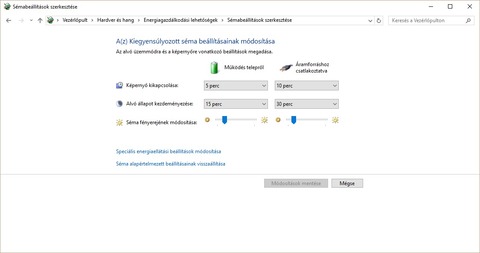

Thief
Sziasztok.
Egy olyan problemam van, hogy nem kapcsol ki a laptopom kijelzoje. Ha pedig kikapcsol, leallit mindent, ergo hibernalja magat. Ez letoltesnel kicsit bosszanto, hogy vagy egesz nap a kepembe vilagit a kijelzo, vagy ha nem nyulok hozza kikapcsol es nem tolt tovabb. Tuti valami beallitas, de nem talalok semmit. Valakinek valami otlet?
