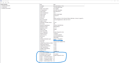

SunMount3r
Hello!
Nem éppen gépes "gond" a mostani kérdésem, inkább csak kíváncsi vagyok, minden optimálisan van e beállítva rajta:
Itt főleg a bekeretezett részben lévő dolgokat kérdezném. Hogy pl. ez a "Virtualization" nem jobb lenne bekapcsolva? Az alaplapom BIOS-ában alapból ki volt kapcsolva, ezért gondoltam nem piszkálom. (Bocs a "szép" rajzolásért, de a Photos app-ban nincsen vonalzó.
)THX!
