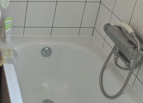

https://www.gepeszcentrum.hu/ravak_kadperemre_szerelheto_vizeses_csaptelep_6405
Egy ilyen? Mondjuk ehhez olyan kád is kell aminek vastagabb az egyik oldali pereme.
amargo
Szerintem pont itt praktikus, középre semmi esetre sem szerettük volna (az nekem már túl sok) és a végére sem mert nem praktikus több szempontból sem, de alapjában véve teljesen mind1 hol lenne, mert a legtöbb 180-200mm be lóg, abba pedig beleakad az ember.
A kádtöltő mindig jobban lesz vízköves. A nagy IKEA-t nehezebb takarítani, a szögletesnek rossz helyen van a karja.Köszönöm azért a segítséget!
axioma
Akkor passz, bar ha jol ertem es a laboldalon van fal me'g oda is lehetett volna. Sajna hajtogatos csaptelepet nem tudok, pedig a praktikus megoldasokat szeretem de ez epp nem jott me'g szembe velem. Nem hiszem hogy muszaki gond lenne, a fali mosogato csaptelep ue. csak mas design (atvaltas nelkul de gondolom van ebbol nem nyitasra valto is)
amargo
Egészen konkrétan a 170X70-es kád egyik végétől 40 cm kezdődik (ide kértük direkt, nálunk a gépészek nagyon jók voltak):
Feleségem gyerekkorában rendszeresen beverte magát, én panelból jöttem, de az előző lakásunkban is hasonló felosztásban volt mint itt és akkor már kényelmetlen volt nekem is (magas vagyok), ha csak az egyik oldalára ülök be, akkor a térdem belelóg/beleverem.
axioma
Hol van most a csapteleped a kad hosszanti oldalahoz (es ules oldalhoz) kepest? Nalunk 170x70-es kad hosszanti oldalanak a kozepen, foleg hogy mig kicsik voltak a gyerekek addig mindket oldalt hasznaltuk sot manapsag se csak egyik iranyban ulunk mindig bele, de nem remlik hogy bevertem volna magam barmikor is 15 ev alatt pedig mar a harmadik csaptelep van (most lett termosztatos). Nem lehet hogy csak odebb kene telepiteni egy kicsit, ahol mar nem mozogsz az "urszelvenyben" hasznalat kozben? A vizesek neha iszonyat csohossz-minimalizalnanak, nalunk is beprobalkoztak, mondtuk hogy legyen csak az atadott terv szerint.
amargo
Nem tartozik a napelemhez ugyan, de azért felteszem.
Kádtöltő csaptelepet keresnék (normálisát, de azért nem egy kisebb vagyonért)
Alapjába fontos lenne, hogy ne nyúljon be a kádhoz alaphelyzetben mint ezek (ne verje bele az ember mindenét..): [link] [link]De azt is írjátok meg, ha ezek koncepcionálisan rosszak. Köszi!
kardkovacsi
Néztem én is, de végül letettem róla. Inkább egyszer rakatok egy rendeset. Nálunk monolit vasbeton födém van, ha felszedem a leterített szigetelést és alatta elviszem a csöveket akkor működőképes lehet a dolog. Egyedül annyi, hogy kell valami szigetelt házat csinálni a gépnek a padlás térben, hogy télen ne fagyjon meg és kvázi a hőburkon belülre kerüljön, ugyanúgy ahogy a csövek is. Csak akkora macerával jár, mert födémet kell törni vagy 10 helyen, hogy próbálom tolni
