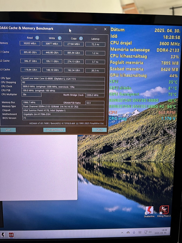

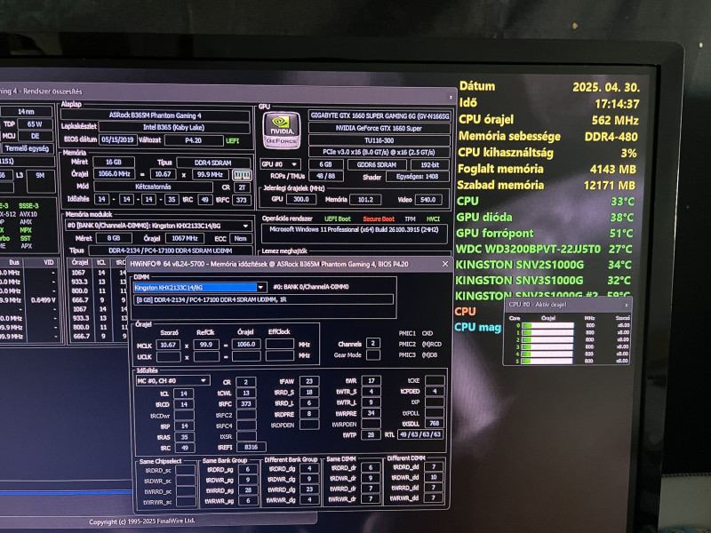

Érdekes, hogy a Hwinfo64 2133-nak írja a memó sebességét az Aida meg 480-nak és olyan eredményeket is hoz sajnos.
Azon gondolkoztam, hogy esetleg az Aida nem megfelelő? Töltsek le egy másik verziót?
Bár ugyan ez a verzió fut a másik gépen is és ott rendes eredményeket kapok.
