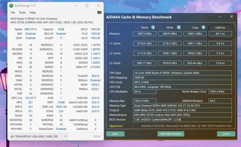

Igen, a 3734M/ts túloldalán lévő fele (1867)MHz érték miatt volt "gyanús".
Így az arányosan vett MHz-eimből becsülhető RAM teljesítményem rendben is lenne(ha mind meg is lenne), csak a kis-
sugdossa a fülembe: ha csak 2666MHz lesz az alaplapom maximuma, akkor minek lövöm el rá a 3200MHz-es Crucial Vengance 2x16GB-omat! ...ami ráadásul (állítólag) jól túlhúzható még!

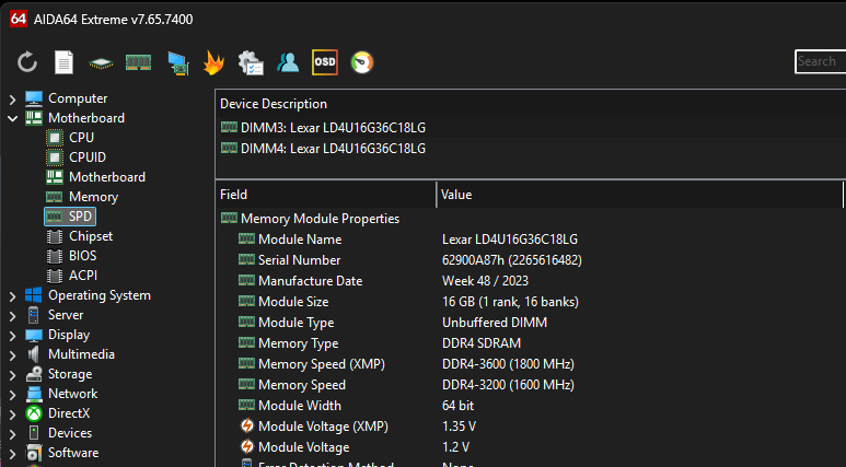

1,35V-on, 3600-on ilyen hőfokok vannak több óra játék után:
50 fokig elvileg jó a B-die.
Az a baj, hogy 4 modulom van most, és nagyon közel vannak egymáshoz.
A múltkori Corsair lebőgés után én már csak B-die-t mertem venni.Amúgy a te Aida tesztedben az írás nagyon kevésnek tűnik.
Biztos stabil úgy a ramod? -

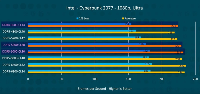

Igazából nem nagyon vagyok lenyűgözve ddr5 órajel képességeitől.
Tényleg csak 1-2 helyen jön ki kicsit jobban előnye,de valahogy közel se érződik ilyen szépnek,bár aida nagy javulást mutat benchmarkban.Neten olyan szépen írják,hogy mennyire jobban megy.
De alacsonyabb órajelre visszavéve se sokat esik Fps.
És 6000en oczve,meg felemás,de ugyanolyannak mondanám teljesítményét,vagy rosszabbnak,mint 5200on.
És igaz,hogy nem mindíg pontosan ugyanaz,de azért majd 1000mhz-nél 1 legrosszabb eredménynek is talán jobbnak kéne lennie,mint alacsonyabb értéken:
Pl.: Superpostionben(-50pont) :5200ön min.52.5 Avg:63,5 Max:75,5.
6000en: ezek:48,5:63,1:76.5DDr5-nél mi az feszültség,órajel ami jónak minősül?Nem a legjobb,legerősebb eredményre vagyok kíváncsi,mert gondolom még fejlődni is fog ez a szabvány.
Kb,mint arabus írta,hogy ddr4nél 1.2v-on 3200,az nem tűnik rossz értéknek,bár lehet van jobb is ennél.
Nálam pl.1.1V-on 5200 cl 38.És tesztelve nem is látom nagyon értelmét,mert sokat nem ugorhat.Talán egy 6000cl 30 tudna érdemi ugrást hozni.De kétlem,hogy lenne olyan,memória,ami azt hozná 1.3V alatt,vagy ha igen nem olcsó.Elnézve drága 6-7000es memóriák is 1.4et kérnek és cl 40+osok,amit néztem. -
