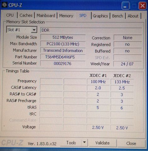

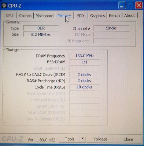

koko52 #52347 üzenetére
Tudom miről beszélek és azt is tudom hogy igazam van...(több noti megfordult nálam mint gondolnád..mióta gyártják őket) és azt is biztosan tudom, hogy az 1GB-os RAM ami 512-n megy, mert a noti (egy) RAM Slot/DIMM annyit képes kezelni...(/csati amiből 2 van) de nem ragozom tovább, te vagy a topikgazda. Mentem is innen.

koko52 #52340 üzenetére
Az pedig 1GB-os modul.
És a notiba az csak 2 channel/rankbe megy/menne (ezért látja 512MB-nak) tehát a témában az első h.sz.-em a mérvadó.MD

rostiron
koko52 #52339 üzenetére
A linkelt medion laptopba raktam be. Még xp fut rajta, gyárilag 2x256MB volt benne.
Ha csak a most vásárolt "1GB" modul van benne akkor azt látom amiről beszélünk. Ha beteszem mellé az egyik 256-os akkor 768MB lesz. Szépen indul nincs vele gond.Most akkor mi a helyzet ??
koko52 #52325 üzenetére
Bocsi, de van.
(nem a bitekre értve, hanem a noti memória támogatásra, adott eszközzel kapcsolatban)
Oldalról is van infó (amit a kolléga linkelt) notival kapcsolatban (spec.)"Werkgeheugen 512MB Samsung
DDR RAM ultra snel PC333
max. 1024 MB Dual Channel Memory""Max" 1024 Dual Channel (ami ez esetben 2x512MB így Dual Channel, 1x512MB az Single Channel) 1Rank az Single 2 az Dual

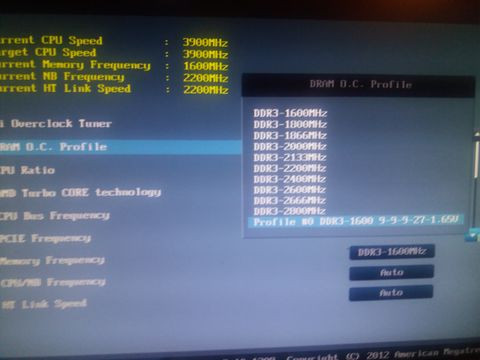

MasterMark
koko52 #52250 üzenetére
& Submarine:
Minden Haswell proci ugye 1333/1600-at tud. A gond, hogy ha 1600-ra állítom, akkor is override-olja 1333-ra.
CPU-Z, és AIDA is 1333-on látja. (666,5 MHz)De ugye az 1600 az nincs benne a JEDEC értékei között a modulnak. Csak 1333-ig van, utána meg az XMP 1866. Próbáltam kézzel 1600-ra, de ugyanúgy 1333-on marad.
Nem próbáltam még ki 4 helyett 2 modullal, de kifogom. De elég valószínű hogy emiatt nem tud mit csinálni.
Köszi a segítséget.
