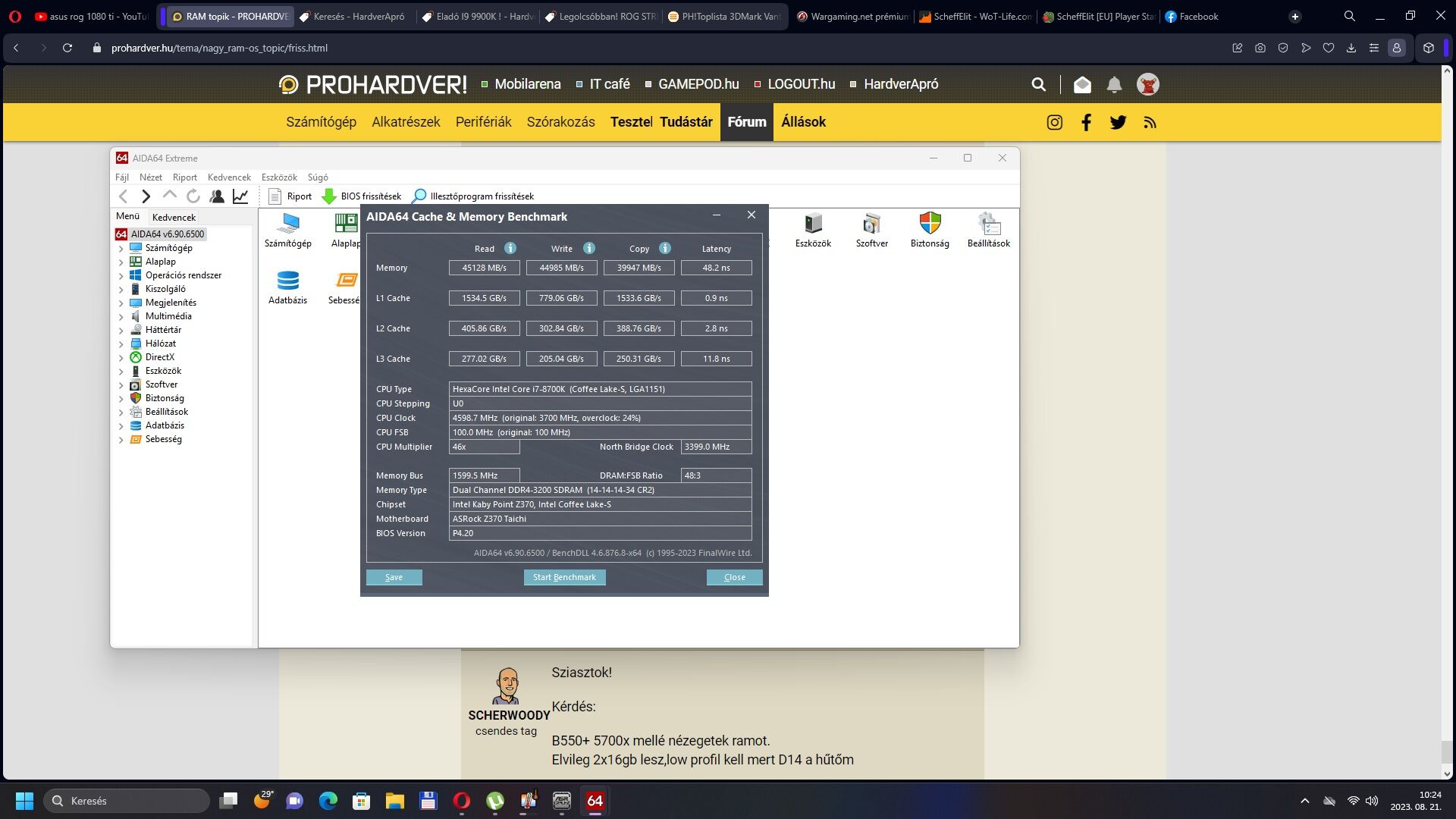

fudi2002
fudi2002
"sztem 24/7re 1,375v ne adj többet , tesztre elmehetsz 1,4-(1.5v ramfüggő) ig de onnan már csak fölfele nem biztos hogy nyersz stabilitást . van 3200 as samsung b die chippes memóm a1 es nyák ha jól mondta a mentorom mármint én nem kutyulom az pl 1.44v fölött már nem biztos , hogy stabil marad ha 1,5v ot adok neki , van 3833 as samsung b die memcsim a2 nyákos na ő asszem elmehetek vele 1,5v ig"
Ha ilyen tapasztalt mentorod van, lehet tőle kéne tanácsot kérned, nem tőlünk.
Ezt a katyvaszt ha egyszerűsíteni akarjuk, akkor:
- Az oc határa függ attól, hogy milyen minőségű chipek kerültek a modulra.
- Az oc határa függ attól, hogy milyen nyákra került.
- A stabilitás pedig nagyban függ a chip hőmérsékletétől. A bdie kaphat 24/7re akár 1,6v-ot is, de ha eléri azt a bizonyos hőfokot (asszem 60 fok körül) onnantól hibázni fog. Ha hűtöd, akkor sima liba.Kieg:
