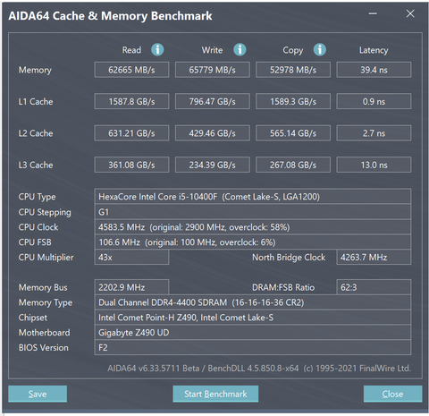

z123456z
koko52 #59177 üzenetére
Tomshardware-n volt egy cikk, mondjuk a 2x32gb kitről. Amit írsz, lehetetlennek tűnik. Annál a RAM kitnél 1.45v mellett tudtak 1-1-et faragni az értékekből. Akkor ez így nem jó? Váljak meg tőle? Miben venném észre a különbséget? Én nem értek hozzá, de ahogy nézegettem, azok a 3600-asok, amik tudják a Cl 16-ot, sokkal-sokkal magasabb árfekvésűek.
Van értelme feltolni 1.45v-ra, és megpróbálni egy 17-19-19-39 időzítéssel? Feltéve, ha ez is tudja, mert ahonnan lestem, az 2x32gb, ez meg 2x16gb.
Meg aztán egy 10400f van még a konfigban, nem tudom, számít e? -

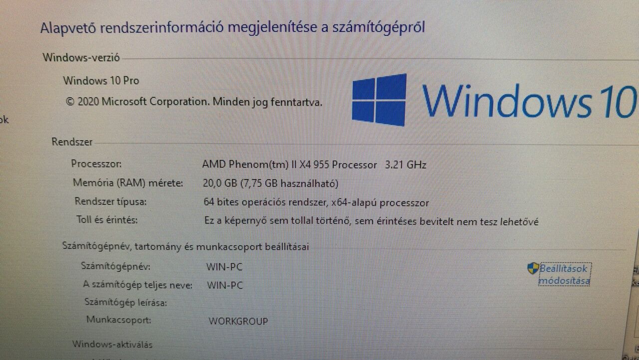

mckay
koko52 #58517 üzenetére
köszönöm a tippet, a cmos clear + bios frissítés szépen megoldotta, rögtön felismerte a plusz 2+2 GB ramot
így akkor sikerült a meglevő 2+2 GB mellé tenni, így már megvan a 8, ezzel lehet dolgozni
az mondjuk nagyon fura, hogy a Windows képes azt mutatni a 8 GB ramra, hogy 20 GB amiből 8 használható:
oksi, a telepítés idejére beletettem a saját 8+8=16GB ramomat, hogy gyorsabban tudjak haladni
de hát attól még nem kéne ilyen furaságnak ott lennie
főleg úgy, hogy összesen a 20 GB soha nem volt benne...
persze, nyomok majd megint egy cmos clear-t ha arra járok, no de ilyent?!?
nem lesz ebből baj?
úgy tudom, manapság már nem az alaplapon van a ram-vezérlés: talán annak a Phenom procinak lehet valami defektje? -
