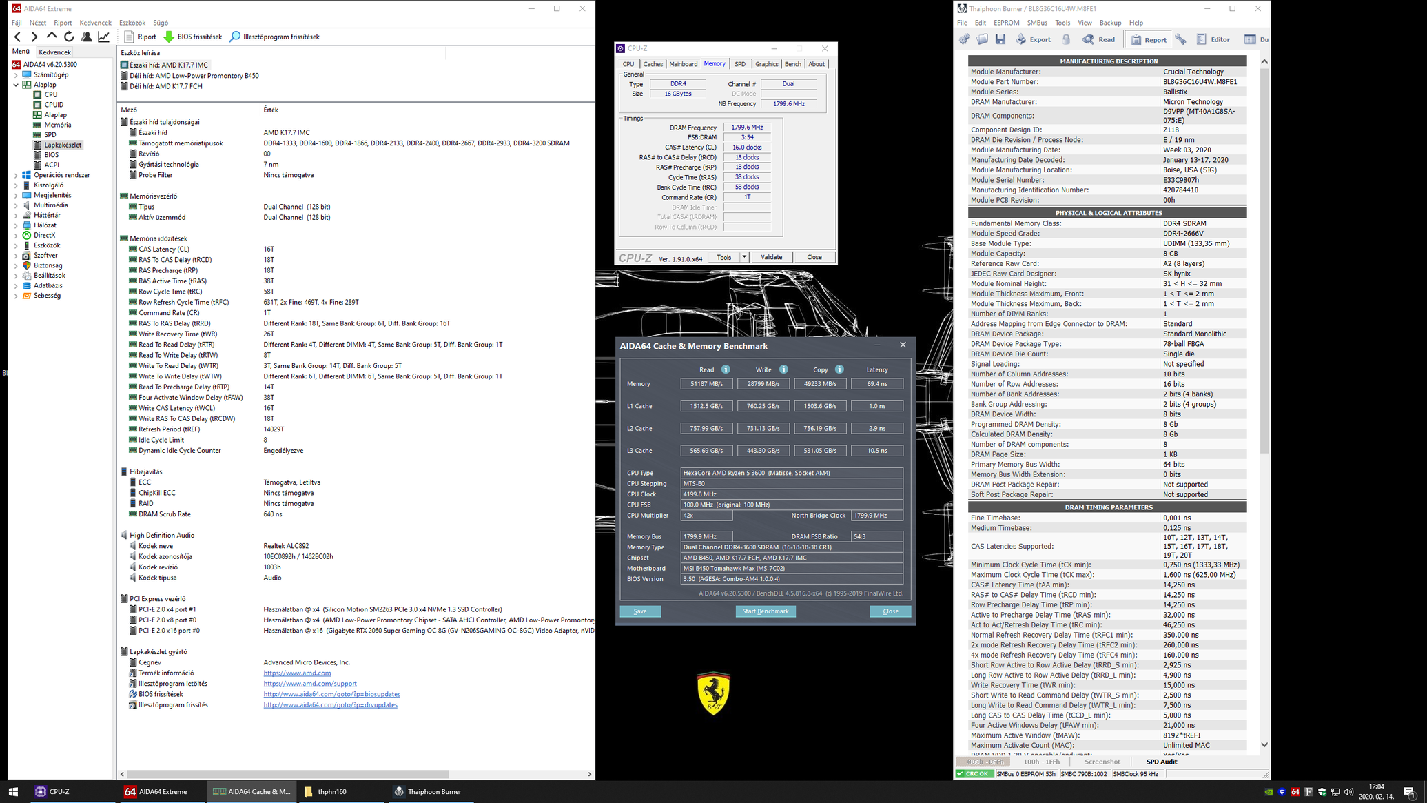

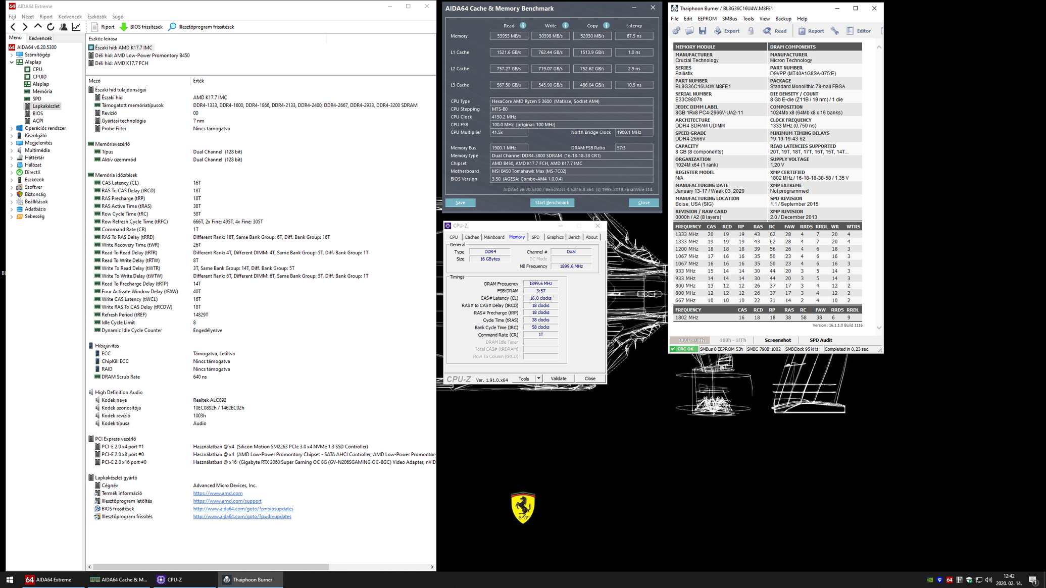

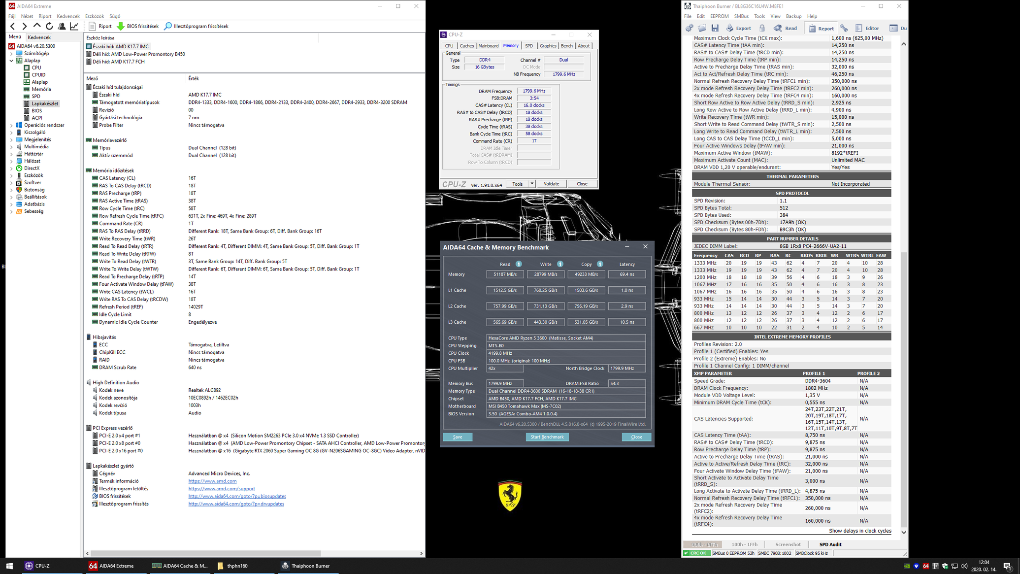

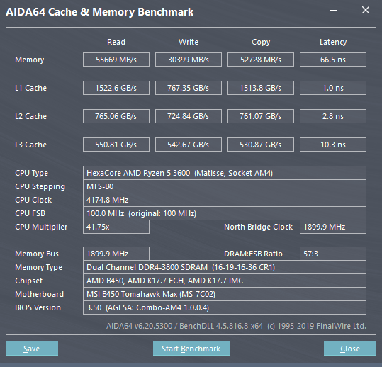

Ezt (nálam) biztosan tudja az új ballistix alap időzítésekkel, ALAP FESZEN
(Trc manuálisan 58 xmp profilból, mert a lapom átírja valamiért)
power down enable: off
gear down mode: off
command rate: 1t
Máshoz nem nyúltam.
Tovább nem nyúzom egyelőre, ez így nekem megfelel
[alap1]
[alap2]
[3800_c16_1.35v] -
