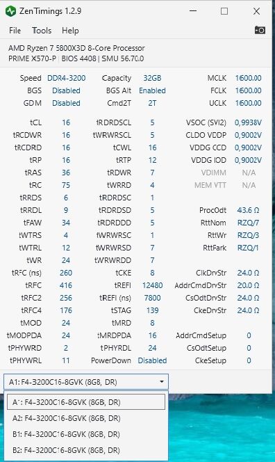

A képen látható RAM-ok vannak a gépben.
Futtattam egy ANTA777 Extreme1 tesztet egész éjszaka és reggelre volt 1 error kijelezve.Adtam neki egy kis feszt neki.
VSOC 1,025 V
VDDP 0,92 V
VDDG CCD 0,92 V
VDDG IOD 0,92 VÍgy egy 4 órás teszt alatt nem dobott hibát eddig. (ANTA777 Extreme1)
Mennyi ideig kell fusson ennek a tesztnek, hogy azt mondhassam, hogy biztosan stabil?
Ha egy éjszakát kibír akkor maradhatnak ezek a fesz értékek? -

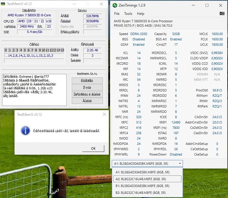

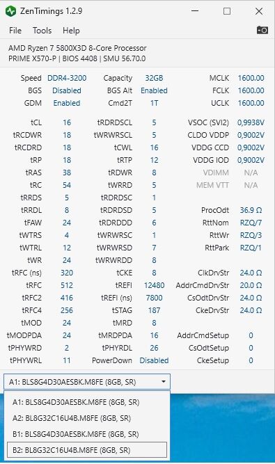

Van 2*8 Gb Ballistix Sport Lt 3000 CL 15 ramom (Micron E DIE D9VPP:075)
Ehhez vennék 2*8 Gb Ballistix 3200 CL 16 ramot (Micron E DIE C9BJZ:062M)Gondolom ha belövöm 3200 CL 16-ra akkor menniük kellene együtt.
Az én 3000 CL 15 ramom 3733 CL 16-ot is tud 1,35 V-on tehát az nem lehet korlát.A subtimingok közel azonosak.
A C9BJZ:062M modulokkal szerelt ramok pedig elvileg a legjobbak a MICRON E DIE-ból.Jól gondolkozom?

Ha van egy 2017-18 körüli gyártású 4*8 GB KIT G.SKILL RIPJAWS V F4 3200C16Q-32GVK memória, az vajon ugyan azzal a memóriával készül, mint a ma kapható verzió?
A ma kapható ilyen termékszámú memória a G.SKILL hivatalos ajánlása szerint kompatibilis a lapopmmal: ASUS prime X570-p. R5000-es proci.
Vajon a régi is menni fog?

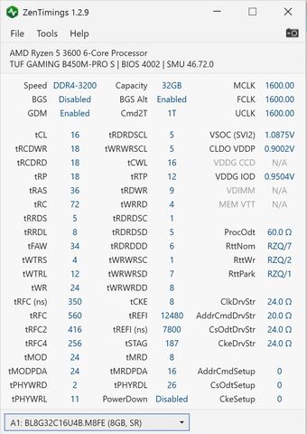

R5 3600 mellett volt egy teljesen stabil memória tuningom.
CRUCIAl BALLISTIX 2×8 GB 3000 MHZ CL15 OC 3600 MHZ CL 16-ra alap fesz mellett.Most cseréltem egy R7 5800X3D-re a procit.
Elvileg a memóriavezérlő azonos a 2 prociban.
Lehetséges lenne a régi RAM beállításokat beadni a memóriának, hogy az új rendszerben menjen?
Vagy ez csak álom, és mindent előröl kellene kezdeni?Még létezik az USMUS féle, hogyan állítsuk be a memóriát RYZEN procihoz?
Amikor én beállítottam ar R5 3600 mellett a RAMOT még nem volt R5000-es széria, így az nincs benne, de nem is találtam ilyet a neten.
