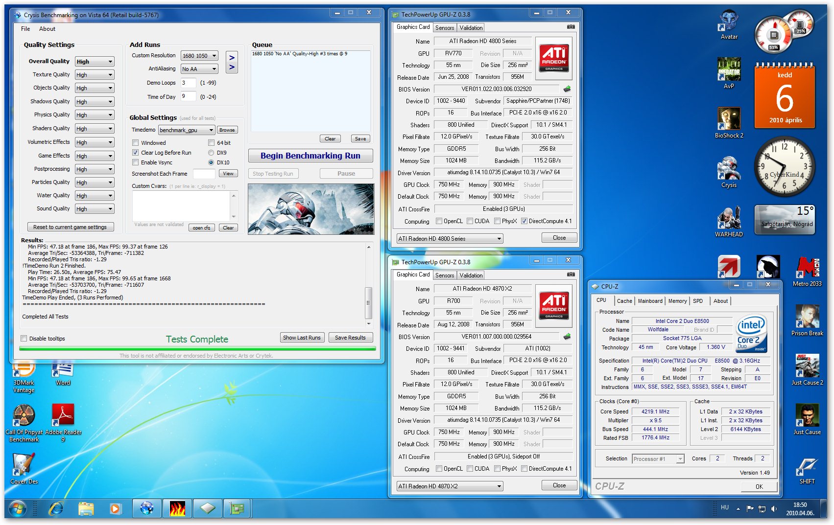

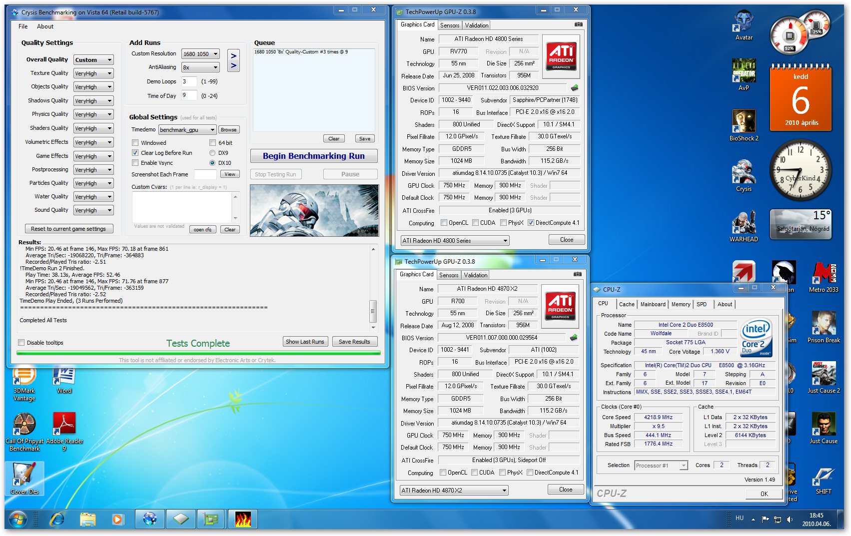

Utoljára teszem fel a Crysis teszteket, hozzáteszem azt is, hogy ez a vas, tuning miatt kb ezerszer halt kékhalált mire stabil lett, a driverek 9.12 óta csak egymásra vannak hajigálva !
Megvédve a cfx bescületét íme a gyengébbik BENCHMARK :Itt pedig a rendes/VeryHigh+8 AA/ :
Mostantól nem kívánok foglalkozni a cfx témával, további kérdéseket, észrevételeket "cyberkind"-nek este itt lesz !

Szerintem hagyjuk, feleslegesen koptatom a szám ha te elhiszed az a te dolgod de egy +4870 nem hoz több mint kétszeres sebességet ez biztos! Sok a hiszékeny ember... Nem feltünö hogy csak Salgótarjánban terem 4870X2+4870...
Vegyük a te rendszered, 34FPS ha müködik rendesen a Crossfre akkor ezt elosztod kettövel kijön 17 ezután megszorzod hárommal ha tényleg 100%-on megy a Tri-fire és megkapod a maximumot: 51FPS de még ennyi sem lehetne mert nem 100%-on dolgozik a 3. kártya... Ez tiszta matek!
Gaboman #1520 üzenetére
A te 4870X2-öd dobott ezekkel a beállitásokkal 34 fps-t 4870X2+4870 meg dobott 70fps-t ez elég photoshop gyanus! Ezek szerint az 1db 4870 hoz 105%-os gyorsulást! És van aki ezt el is hiszi...
Max 35-40%-ot szabadna gyorsulnia és már az is nagyon szép eredmény lenne! Salgótarjánba csak ugy száguldanak ezek a konfigok...
