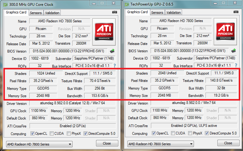

Jómunkásember
radi8tor #5075 üzenetére
Oho', értem, így már tiszta sor, tehát akkor az ottani érték /2 a rendes érték. Akkor lényegében pont rendben van.. 1930MB körüli érték volt a max amit írt az afterburner.

hackeeeee
Jómunkásember
radi8tor #5020 üzenetére
Full csomagot tettem fel, mindent kiválasztva.
GPU tweaker monitorozik.. Mondjuk ez a 32bites mód a 2. kártyánál kicsit érdekes.
Ha terhelt módban monitorozok, akkor mutatja h 128bit, amúgy 32bit. A PCI-E 2.0 mód mostmár működik, terhelve szépen átállítja, és a 2. kártyát leveszi pci-e x1-re..
Nameg ha nincs terhelés, akkor a 2. kártya órajelei 0-n mennek, gondolom ez is normális.

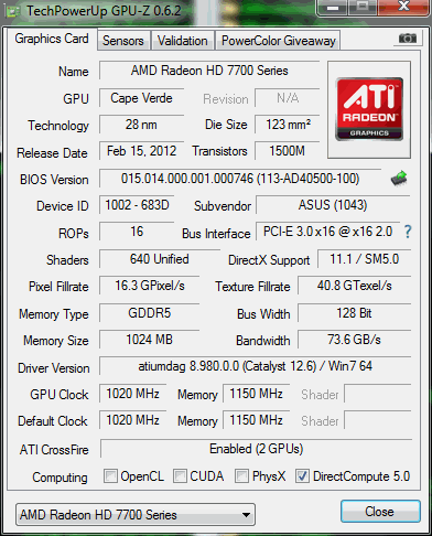

AusWolf
radi8tor #4895 üzenetére
Én is próbálgattam a 7770-emet az x4-es foglalatban. Volt 1-2 kiugró eset, ahol 30-40% különbség volt (Dirt 3, NFS The Run, BF3), de a játékok többségében tényleg nem hoz észrevehető pluszt az x16. Az érdekelne még, hogy CF-ben ez mit jelentene, gondolok itt pl. a mikroszaggatásra (ugye az AFR miatt).
Szerk: Érdekes, hogy a techpowerup tesztben a BF3 simán fut x4-gyel is, míg az Alan Wake-et felhozzák negatív példának, miközben nálam a BF3-mal ellentétben semmi gondja nem volt.
88Prot
radi8tor #4855 üzenetére
Na igen ha megnézed a teszteket, akkor FullHDnál még jó sőt 1920*1200 a felbontás amin tesztelik nem pedig 1920*1080 , Eyefinity-nél jönnek a csúnyaságok... de ha beteszi a második 7770-t is és a játékban jól van megoldva a dolog akkor 2GB-nak fogja látni a videókari memóriáját mint pl Max Payne 3... vagy GTA IV nél is először nem támogatta a több VGA-s rendszereket most mondom kipróbálom updatekkel 2GB-ot simán látja.
Egy biztos egy átlag felhasználónak aki nem vesz 3-6 monitort hogy az egész falat kitapétázza velük
annak elég lesz még jó darabig az 1 GB-is nekem ha nem kapcsolom be crossfire-t minden játék megy simán nem szaggat nem laggol FULLHD-ban maxon van minden...
nomeg nézd meg a 7950 árait...
