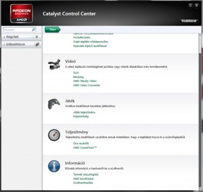

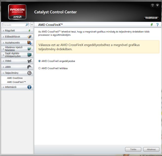

Pont erről beszélek, amíg egy karit látsz Windows alatt, addig a catalyst nem fogja felkínálni a crossfire opciót, addig ne is szórakozz a driverrel, mert addig nem lesz ott a lehetőség hogy bekapcsold a crossfire-t.
Ez a lista csak azt mutatja, hogy ezekkel a karikkal le volt tesztelve és ezekkel biztosan működik, de kizártnak tartom, hogy ne menjen két 6850-el.

Annyi lenne még, ahogy alattam is írták, hogyha bent van mindkét kártya, akkor eszközkezelőből látod-e mindkettőt, mert ha nem akkor valami hardveres gebasz van, s addig hiába babrálsz szoftveresen addig nem lesz crossfire, amíg a rendszer csak egy kártyát lát.
Nálam betettem a karikat, ráindít, látta mindkettőt, s a catalyst egyból felkínálta a crossfire lehetőséget. De ha egy kártyát lát akkor alapbnól fel sem kínálja, szóval nálad ez okozza a problémát.
Annyit tehetsz még, hogy felcseréled a karikat, esetleg próbálsz egy másik crossfire hidat, esetleg a bios-t visszalövöd alapra, alaplap kiskönyvét esetleg érdemes lenne átnyálazni.

Alaplapod leírásában találtam egy ilyen részt:
Boot your system. Press <F2> to enter BIOS setup. Enter “Advanced”
screen, and enter “Chipset Settings”. Then set the option “Surround View”
to [Disabled].Meg tudod erősíteni, hogy a Surround View (hibrid crossfire) ki van kapcsolva az alaplapi BIOS-ban?
