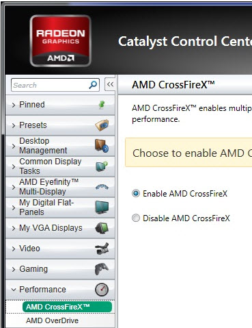

Semmi mást nem kell piszkálni CCC-ben. Mindent hagyj úgy, ahogy volt.
Ennyi, kész vagyunk, élvezd a sebességet!

CCC-ben ellenőrizni kell, hogy aktív-e a Crossfire üzemmód, valamint érdemes feltenni a Catalist-hez való CAP-ot is.
Melyik Catalist van a gépeden telepítve?
