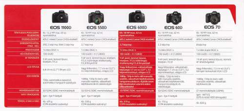

"@(#15483) *Ropi*: "Kategóriák közötti különbségekre gondolsz?"
Igen, tulajdonképpen olyan dolgokra gondolok egy helyen összegyűjtve, hogy a kisebb számú típus miben jobb, mint a nagyobb, vagy hát melyik mit tud. Egy példa: az egyik mondjuk 720p felbontású videót tud, a másik már tudja a fullhd felbontásút is, az egyikben ilyen képstabilizátor van, a másikban meg amolyan. Ilyesmire gondolok.
Az előző hozzászólásomban leírtam a legjellemzőbb különbségeket, a táblázatban ott a videók adata, stb.
Azt azért tudni érdemes, hogy ugyanaz a szenzor van a 650D-60D-7D triászban. A lényeg, hogy ekkora (~18 MP) pixelsűrűségű szenzort (még az előző generáció - 550D - 15 MP-e is necces) már csak nagyon jó minőségű optika tud megfelelően kiszolgálni (Pl. Tamron 17-50/2.8, Canon 17-55/2.8 IS), hogy megfelelően részletes feloldású képet adjon a szenzorra. A kitobi olyan rajta, mint ha a Hubble űrteleszkóp képét az Instagrammal effektezve mutatnád be az NASA egyik konferenciáján.

"Van valami összehasonlító táblázat a típusok között, hogy melyik miben jobb, mint a nagyobb számú társa?"
Kategóriák közötti különbségekre gondolsz? Félprofi kategóriában már időjárásálló magnézium ötvözet váz, nagyobb és világosabb kereső, több fókuszpont és pontosabb autofókusz rendszer, két tárcsás menükezelés (sokkal intuitívabb és gyorsabb), ilyesmik.
