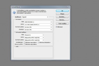

hp1950
Tehát ezt is állítsam át az Általad javasoltra+ minden kép megnyitásakor CTRL+Y.
Attól független, hogy hol hivatom elő,és attól függtelen, hogy az én monitorom csak az sRGB-t tudja megjeleníteni.
Az, hogy Webes megjelenítés Európában 2, illetve Általános felhasznállás Európában? -
*Ropi*
Az, hogy a webre definiált standard színtér az sRGB, amit elvileg minden böngészőnek tudnia kell megjeleníteni. Ezért kell sRGB színtérben dolgozni, ha a nyomda mellett webre is kerülnek a képek (vagy mindent 2x utómunkázni: a nyomdának Adobe RGB-ben, a webre meg sRGB-ben).

hp1950
A nyomga állítólag kalibrált Onlinefoto közpoti labor.
Én nem akarok otthon nyomtatni!
Amit szeretnék a monitorral megeggyező színhelyes nyomatokat a lborból.
Az általam említett jelenség akkor jön elő, ha a lentebb írt beállításra állítom: monitor rgb-ről szabványos internetre állítom + utánna ctrl y. -
*Ropi*
Lightroomban igen, mert ott azt látod, amit a monitorod meg képes jeleníteni a Prophoto színtérből. Ugyanazt a képet nyisd meg Photoshopban, CTRL + Y és ellenőrizd vissza! Akkor azt fogod látni, amit a nyomdából kapsz. Persze csak akkor, ha a nyomda is kalibrált meg Te is.
