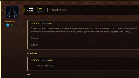

Mindegy, hogy AVX-ről vagy AVX2-ről beszélünk? Mintha a Crysis 3 még csak sima AVX támogatást kapott volna, és ez valóban nem adott semmi extra teljesítményt egy erre képes procival, viszont pl. a Star Citizen már az AVX2-t is használni fogja. Vélhetően ott se fog számítani a proci AVX2-es támogatása?

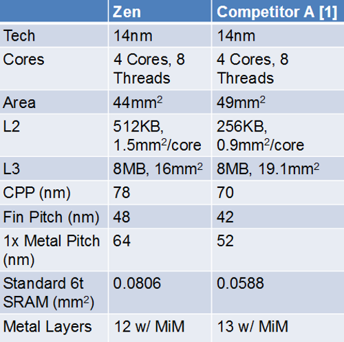

"In a separate paper, AMD said its upcoming Zen x86 core fits into a 10 percent smaller die area than Intel’s currently shipping second-generation 14nm processor. Analysts and even Intel engineers in the session said the Zen core is clearly competitive though many confidential variables will determine whether the die advantage translates into lower cost for AMD.
The paper detailed techniques AMD used to reduce switching capacitance by 15 percent compared to its existing chips. For example, Zen marked AMD’s first use of a metal-insulator-metal capacitor which helped lower operating voltages and provide greater per-core voltage and frequency control.
Engineers tracked on a weekly basis power benchmarks on high activity regions for more than a year to reduce switching capacitance. The company now has two eight-core designs running with simultaneous multithreading at 3.4 GHz."

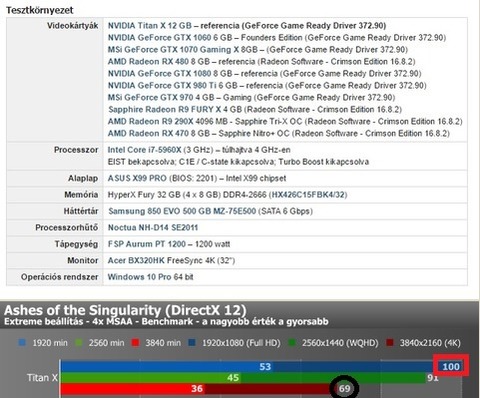

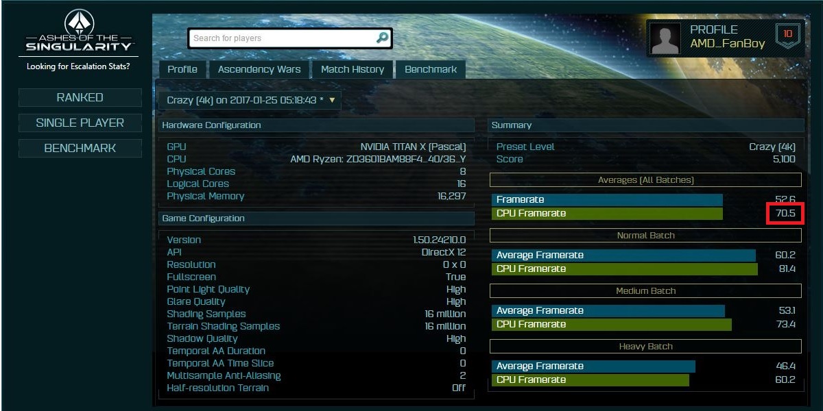

Az 1 vs 2 GPU miatt lett ennyire eltérő a pontszám, viszont ahogy nézem, ez mégis jelentős difit mutat az amúgy brutálisan drága 5960X javára:
XFR talán ki volt kapcsolva a Rysen esetében, illetve 4GHz-n járt az Intel -de olyan lapban ki ne hajtaná ennyin?-, és talán az 1080p és a 4k felbontás miatt is picivel nagyobb terhelést kapott a Rysen, de mindennek ellenére nagyon úgy tűnik, hogy legjobb esetben is olyan 85-90:100-ban ki fog kapni az 5960X-től, ami persze egészen más TDP, és árban is több.
