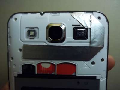

Nem volt teljes 180 fok szerintem, de talán több vol 120-nál. Mivel két mini csavarhúzóval csináltam, nem ollóval, eléggé megszenvedtem vele (ollóval is próbáltam, de azzal végképp nem tudtam megfogni).

Neked elfordult 180 fokot vagy 120 kornyeken megszorult mint az enyem?

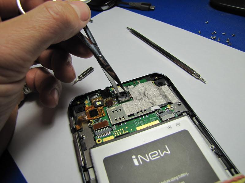

Nah, elvégeztetett a kamera fix.
Valóban sokkal jobb lett, gyakorlatilag minden képem jó lett, előtte meg szinte egyik sem, max. véletlenszerűen...Nem bonyolult szétszedni és összerakni, de valóban ésszel kell, mert olyan vékony a fedőlap, hogy simán el lehet törni, ha nagyon feszegeti az ember. A microsd kártya alatt is van egy csavar (persze az értelmesebbje úgyis kiveszi, mielőtt szétszedné a gépet...)

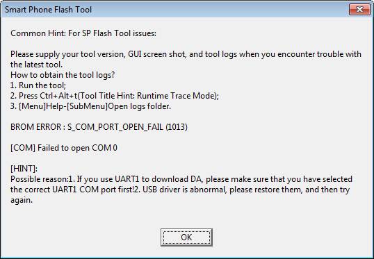

Ugy nez ki a telodat nem latta a Flashtool...Valoszinuleg driver sajna...
Nezzuk meg:
- Ha siman bekapcsolt telot osszekotod a geppel, latja a telodat? Tudod pl hasznalni mint drive, vagy ilyesmi?
Ha ez mukodik akkor meg megprobalhatod masik usb-n osszekotni a telot, tehat masik usb portra teszed fel a cuccot...(nekem pl nem mukodott mindegyiken am)Meg megcsinaljuk azt, hogy keresek addig mas vagy ujjabb 65XX drivert...Milyen op rendszered van? Az se mindegy!
Mondjuk oke nem a vilag az 1 GB de azert 70 MB-re leverni, jol megpakoltad
Bocs, most latom, hogy bekapcsolva latta...akkor keresek meg drivert, meg probalj ki masik usb portot!

Megpróbálkoztam felrakni a romot. De már a recovery telepítésig sem jutottam el, mert mielőtt, és miután betettem az akksit, már nem látta a kikapcsolt telefont (persze bekapcsolt állapotban látta a két sd kártyát a win, stb.)
Ezt a hibaüzenetet kaptam, mikor a "write memory" után betettem az akksit:
A 6577driver_install_3_steps-ből feltettem a "három lépést", de az "mtp" könyvtárral nem tudtam mit kezdeni.
Mit tanácsolsz, hogyan tovább?

HA leszeded a hatso takarolemezt, mogotte a hatlapot meg kb 10-12 csavar tartja...Kihajtod akkor viszonylag egyszeruen lejon az a takaro is. Ovatosan csinald, viszonylag egyszeru leszedni de vekony muanyag.
Mogotte ott lesz a lencse es a foglalata...A foglalatban a lencse a muanyag burkanal fogva el tud forogni. Kis fulei vannak...Nezd meg a kepet!
Na es elforgatod 180 fokot az oramutato jarasaval megegyezo iranyba a fulecskeknel fogva.
Nekem amugy nem is fordult csak kb 120-at aztan kicsit megszorult, nem eroltettem, de igy is tokeletes fotokat csinal mostmar, fokusz szempontjabol.Persze igy sem Cannon Eos, es szereti ha jo fenyviszonyok vannak kulomben zajos a kep, de egesz elfogadhato kepeket lo.

En igy hogy a kamerat megigazitottam (15p) megjavitgattam nehany bugot segitseggel (ezt meg elveztem is)
es ratettem egy masik launchert, meg vagyok elegedve, leszamitva a magneses szenzor nemukodeset/hianyat.

Az imei ellen:
Ne flashelj mindent, eleg boot a recovery es a sytem elmeletileg, ha a rom nem specialis es nem nyulkal ki mas tartomanyba...Sztem ha a tobbirol kiszeded a pipat, nem megy el az imei!
Pl ez a zip-es cucc amit en hakoltam, ugye csak ezt a harmat pakolja fel, meg bootlogot se (lehet azt is cserelni jihaaa)

ha flashtolt hasznalasz eliditod a downloadot es csak utánna kell telot rádugni aksi nélkül. pár haverommal igy csináljuk. kiméljük az aksit. én nekem ez a érvénytelen imei mindig megjelenik. és még be nem állitom nemtudok telefonálni.
van leva rom. csak egy a bibi. a vezérlő gombok nem müküdnek. ameik igen más funkciot csinál. ebben tusz segiteni mert itt elakadtam. -
