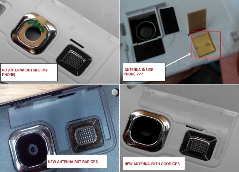

Sztem a folia bevallhat! Nem feltetlen kell annak ontapadosnak lennie!
Csak azt nem tudom, hogy az eredetit bent tartsam es ezzel toldjak kifele vagy komplett csere...lehet komplett cserenel viszont tenyleg ontapados kellene...
Erdekesseg: allitolag ha mukodik a kamera (pl utkozben autos kameranak hasznalod es gps-t is uzemelteted) az minimalisan rontja a gps vevokepesseget...erdekes!
Skot78
domerator
#281
Ez a regi eredeti ugyebar...
Ebbol keszult... 0.1 mm-es ontapados
Ilyen lett!
Erdekesseg ha megnezed a hatlap azon reszet, ott nagyjabol sztem megvan a tervezett antenna forma kicsit besulyesztve, nezd csak meg jobban! Sot van egy nyilas is, a delikvens ott hozta at a cuccot!
Az allitolagos eredmeny! Hat sokkal jobb mint mostansag altalaban!Lehet en is megprobalom!

#278
SZiasztok!
Nyaralas OFF , mokolas ON!
Az antennaval mar en is szarakodtam egyszer...meg futok vele kort.
Agps es epo conf-ot nemsokara toltok fel...volt meg gps.conf is, na azt en annyira tulbonyolitottam, hogy azert nem talat muholdat
Kicsit egyszerusitettem, most jo...De hardveresen mindenkepp kell upgrade! Erre lattam uj megoldast es jol nezett ki azt is kirakom nemsokara kep formajaban.
Amugy a legutolso mokolt romommal letelt a teszt fazis azt is megosztom! Horvatorszagba mentem el igy vele, szepen navigalt, jelet veszitett parszor, de hegyekben, alagutban, meg kis utcakban magas hazakkal...
Szoval a az antenna mindenkepp upgradelos!

#274
Fejlemények:
Még 1x meg kellett igazítani az érintkezőket, baromira nem érték el az antennát.
Valamint... a gps.conf fájlt egyszer már lecseréltem magyarra, de most láttam, hogy visszaíródott valahogy a kínai.... Illetve az epo.conf és agps.conf fájlok se jók szerintem. -
