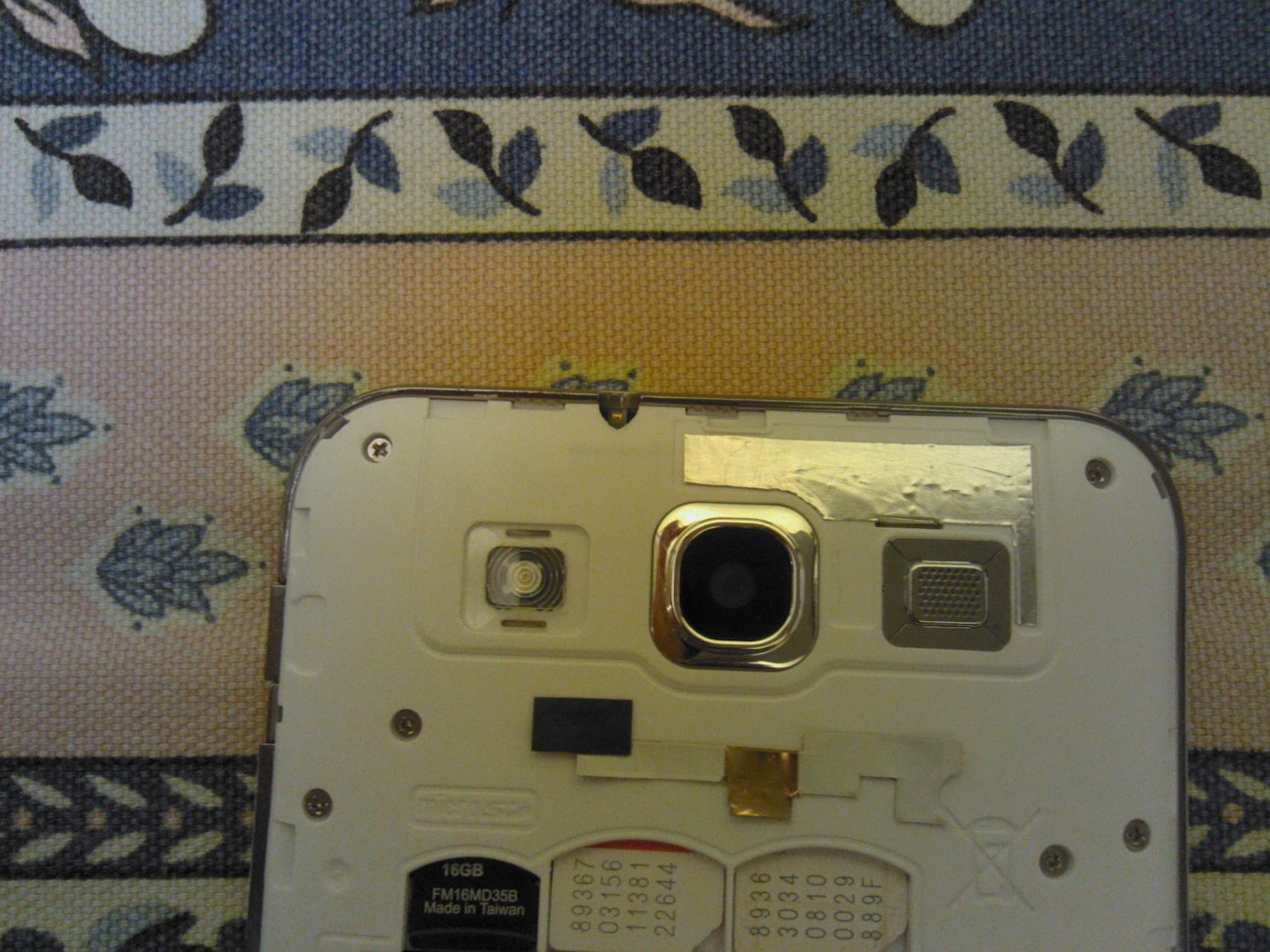

Utolsó infó szerint Skot barátunk dolgozik a 4.2.2-n...
Egyébként Domerator szavait csak megerősített tudom 4.2.1 rommal kapcsolatban... Kettő verza is van itt linkelve, mindkettőt próbáltam és hibátlanul műxik.... -
domerator
progizmo77 #359 üzenetére
Hali,
Skot 4.2.1 romja jol mukodik, nyuzom amiota kitette.
Antenna mod utan a gps is jobban teljesit, de ez a mod nagy valoszinuseggel garivesztest fog okozni (nalam mindket erintkezo ment a levesbe)
4.2.2-rol Skot tud nyilatkozni. -

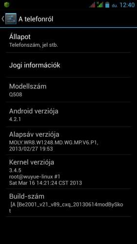

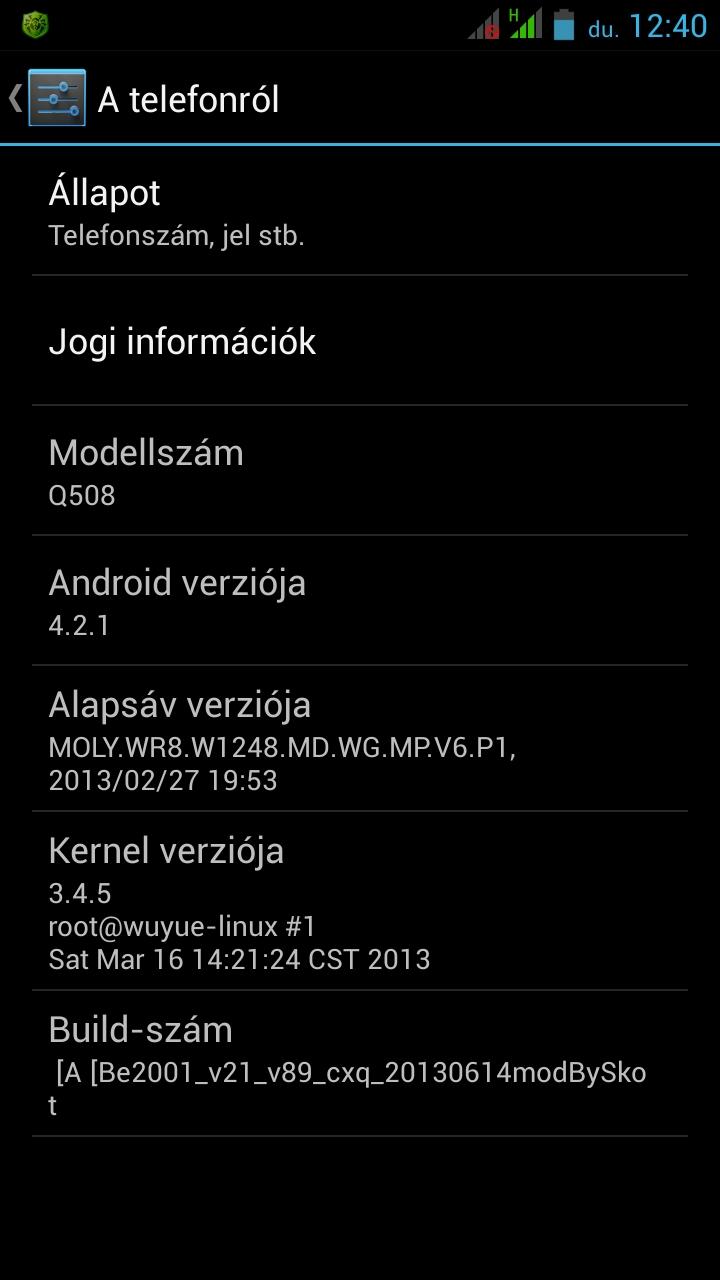

Naszoval
http://www.4shared.com/zip/pbL_bt52/421_q508_customv05.html
Az utolsonak szant 4.2.1, most a 4.2.2-vel szenvedek tovabb...Egeszsegere akinek kell...
CMW-bol telepedik, felelosseget nem vallalok!
A teljeserteku 5-os recovery:
http://www.4shared.com/file/ql18KC9q/recovery.html
Valtozasok:
- stock launcher kidobva, Nova Launcher van helyette
- kicsit ki van konnyitve, csengohangok es egyeb rendszerhangok teren
- nincs bootlogo, bootanim es bootsound nem kell megremulni ha sotet egy ideig elso inditasnal...Igy kesobb gyorsabban indul nameg -7-8 MB
- gps.conf es epo.conf berakva...Epo alapertelmezesben aktiv es 3 naponta frissit.
- root jog ofkursz
- mukodo proximitly szenzorA GPS-hez par szo...Ezen meg finomitottam kicsit remelem most menni fog. A Mobiluncle tools-ban levo "speed up gps"-t ne hasznaljatok mert visszairja a cfg-t kinaira. Ha ez vmiert nem menne rendesen, akkor toltsetek le a https://play.google.com/store/apps/details?id=org.fastergps -t es azzal fixalhatjatok a gps.cfg-t.
Ez amit felraktam a javulas remenyeben agyonkonfiguralt cfg file, remelem bevallik masnal is...Nalam az elso verzio kiakasztotta a gps-t
De ez mar finomitott...Mondom, ha nem megy akkor a fenti linken a gpsfix ottan van, rendbevagja.
Ugy nez ki tudok szerezni majd 4-5 db upgraded gyari gps antennat, kicsit macera, igyekszem...1 az enyem, egy Domeratore, 3 szabad preda lesz...szolok nem occo, legalabb 1k/db...Viszont allitolag csodakat tesz...Meglatjuk...Kinabol jon, lassu menet lesz.

Skot78
würzburger #311 üzenetére
Eoooo...
Na errol lovesem sincs, ilyesmit meg nem tapasztaltam...
De a kovetkezo uj launcherrel jon! Nova launcher...Jobb is gyorsabb is es a home screen is fordul szepen ahogy kell
würzburger
Hát azt én is megköszönném...
Most is az általad kreált Taiwan romot használom...
Teljesen rendbe van, csak most már picit zavaró, hogy néhány módolt app ikonja nem látszik...egyszerűen csak az ikon neve olvasható, de hiányzik az ikon...
Nem biztos, hogy a rom hibája, de a gyárival nem tapasztaltam ilyet...Esetleg vélemény?
Skot78
würzburger #306 üzenetére
Hat en nemsokara ujra osszepofozok egy 4.2.1-est mar jo proximitly szenzorral de a gps beallitasokkal meg kicsit pofozkodom...
Amugy a mostani altalam mokolt se olyan rosz sztem, de a legstabilabb a 4.1.1.
Amit en most probalgatok az 4.2.1, mindene mukszik, ha erdekel akkor kirakom.
Zipppes es cmw recovery-bol telelpul...root jogos.

Ilyen lett... nem a legszebb, de ma jol vizsgazott...
Lefele vagy 60 km-en keresztul egyszer se dobta a jelet, atomstabilan ment az igoval.
Visszafele az sd miatt fosta ossze magat a progi, igy atvaltottam mapsra, az is stabil gps-t kapott... szoval azt hiszem a belfoldi gps kerdes megoldva. Net nelkul nem probaltam, lehet hogy ugy is jol mukodik... majd jovo heten talan.Meg annyi, hogy a proci orajelet visszavettem 745MHz-re es igy erezhetoen takarekosabb lett a telo es a sebessege is megmaradt, en ugyse jatszom vele. Majd irok osszegzest.
