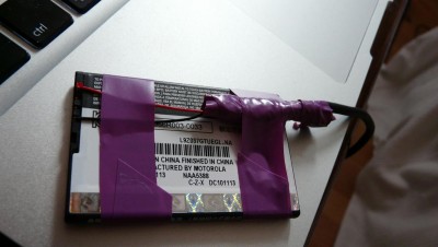

Itt van a kezemben egy Defy. Tegnap felküldtem rá egy MIUI-t. Bootlop lett a vége.
Előtte is olvastam, meg azóta is csak olvasok....
Tegnap, eljuttotam oda hogy RSD Lite és akkor fel tudom majd rakni. Feltöltött aksi, akkor mehet. A progi írja hogy a teló újraindul és akkor minden rendben. Gondoltam én!Nem indúl. Fekete képernyő, fehér leddel. Na megint túrom a netet. Következett a következő:
Ez ment egész éjjel. Reggel folytatom.... Addig eljutottam hogy a fehér led már nem világít de a fekete képernyő, na az van!
Az RDS Lite progi látja, hiba nélkül le is fut. Összeségében próbáltam a következő file-okat:
Ezeket tegnap
JRDNEM_U3_2.34.1_DEBLUR_P3_SIGN........sbf
Ezt ma
JRDNEM_U3_3.42_177-005_NORDIC_SIGN.......sbf
Az md5 értéke jó volt, minden file-nak.Próbáltam aksi ki, be! Gomvariációk. De semmi.
Valaki tudná, hogy hogyan tudnék életet lehetni bele!Köszi
