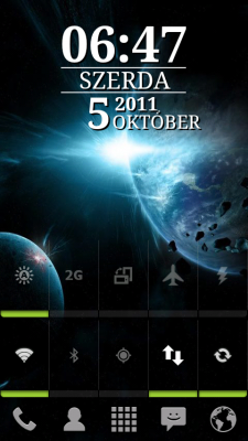

Neck
Nekem így néz ki a gyári Widget. De ilyen volt a gyári hivatalos 2.2.2 Froyoban is.
Viszont nekem KELL egy flashlight + egy 3G ki-be kapcsoló, mivel így olyan fos, ahogy most van. Segítség? -
