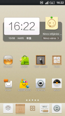

Feltettem a cmx 09.24 verziót.Minden szép és minden jól megy.A problémám az lenne hogy van ugye a HWA beállítások.Gyárilag ugye bevan kapcsolva mind.Ha valamelyikre ráklikkelek mert kiakarom kapcsolni akkor sajnos azt az üzenetet kapom hogy sajnos a HWA beállítások leállt...leokézom és kilép.Ötlet javaslat erre?Illetve még az a kérdésem mit érdemes be-illetve kikapcsolni itt?Egyébként akkuidőről mik az imformációk ennél a verziónál nagyjából?

Van olyan mókolómester aki tudna feltölteni wiui 5.27-t amiben alapból magyarìtott 360launcher van? előre is köszi
