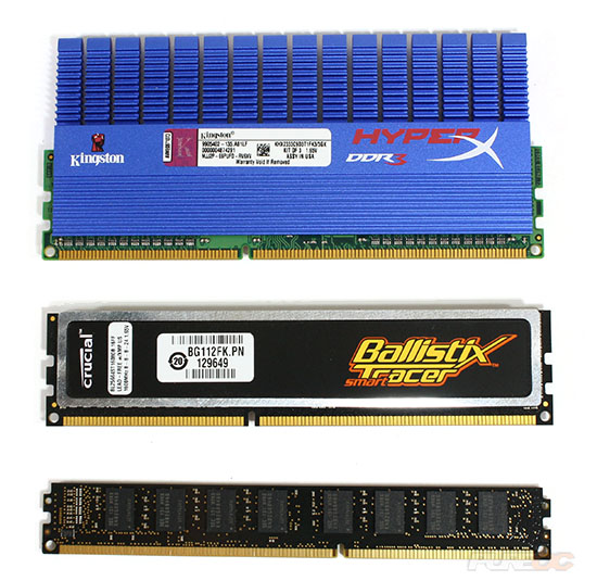

mITX méret első következményével szembesültem:
Asrock A75M-ITX + Scythe Shuriken Rev.B, proci még nincs így a hűtő néhány milivel talán magasabbra kerül majd (a rögzítő karokat behúztam mint amikor ráfeszítjük a procira)Első stáció: Corsair Vengeance DDR3 1600MHz, a proci-foglalattól távolabbi slotban egy darab memória
Második stáció: Kingston HyperX DDR3 1600MHz, a proci-foglalathoz közelebbi slotban egy darab memória
Tehát a tervezett 2x4GB csak normál magasságú memókkal valósítható meg, és ahogy a második képen látszik a hűtő heatpipe-ja még így is ~hozzá ér a memóriabordához.
Kérdés: Okozhat ez a heatpipe-memó közelség/hozzáérés problémát? Esetleg mire lenne érdemes le- vagy elcserélni a Shurikent? (nem szeretnék rákölteni)
Pista0001
Mivel a kolléga PCI/PCI-E bővítőkártyát is tervez a gépbe, biztos hogy nem lapos házat fog választani, így egy hőcsőves chipset hűtőt (Noctua NC-U6, Coolink ChipChilla, Xigmatek Porter, Alpenföhn Ötzi, stb) tud iktatni a kis gyári pörgettyű helyére, ezek vagy passzívban, vagy a rájuk szerelt nagyobb ventivel nagyon kis fordulaton biztosan hűvösen tartják a holmit. Szerintem csak a passzív hűtés miatt nem éri meg a sokkal drágább Asus lap.
Most nézem hogy PSU-tápot említett a kolléga (feltételezem pico-PSU-ra gondolt), úgyhogy az általában az alaplap fölé szerelt nagyobb táp sem lenne akadálya a felülírott megoldásnak.

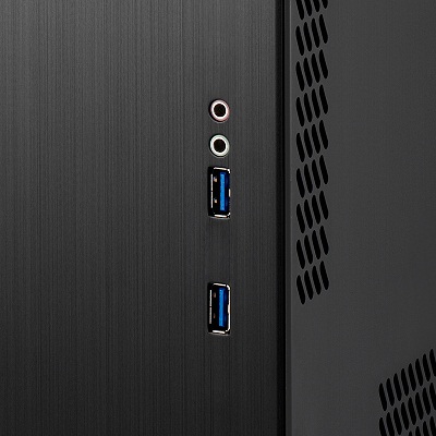

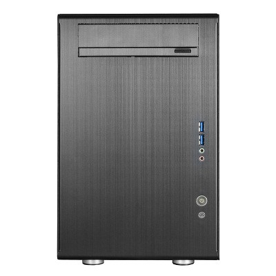

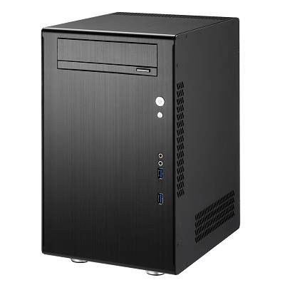

Az enyém olyan, mint a legfelső képen. Tehát fent a bekapcs-reset, alatta pedig az audio-usb. Ez az újabbik változik. Ennek már alaplapra dugható 19pin-es belső USB3.0 csatija van.
A régebbi változat pedig hátlapra dugható USB3.0-al van szerelve. Ezt láthatod az utolsó képen található USB kábel végén lévő csatiról.
Pista0001
Ha màr ennyire téma mostanàban a Q11... nézegettem a képeket a honlapon, és észrevettem hogy két eltérô kivitelrôl vannak képek.
Ezen a képen felül vannak a nyomògombok és az USB-k kicsit messzebb vannak egymàstòl, mint a következô képen is.
Ezen a képen viszont alul vannak a gombok és az USB-k közvetlen egymàs alatt vannak. Errôl a kialakìtàsròl àrulkodik a következô két kép is.
Most akkor hogy is van ez?

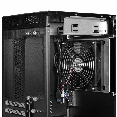

Q11 közel 3x akkora térfogatú, ennek köszönhetően nincs is különösebben megkötve a kezed a bele való alkatrészeket illetően és később más célra is felhasználhatod. Ellenben táppal együtt valamivel drágább (ha jól látom).
Mivel opció a Q09, ezért nyilván nem tervezel bele se VGA-t, se 3.5"-es HDD-t rakni. Az alapterületük szinte ugyanakkora, a kisebb térfogat előnye jóformán csak a magasságban nyilvánul meg, széltében még több helyet is foglal.Szubjektív vélemény:
Gondolom nem árulok el nagy titkot azzal, hogy kicsit hajlok a Q09 felé, mert elrendezésben közelebb áll a házikómhoz és a topik szellemiségével is az adott célra megfelelő legkisebb mini-ITX-es megoldás harmonizál a leginkább. Ugyanakkor ellenérzéseim is az önkéntelen összehasonlításból fakadnak, tekintve, hogy a térkihasználását lenne hova javítani.Nem vagyok benne biztos, hogy ezzel segítettem.

Variàciòk Lian Li PC-Q11-re:
Sok helyet lehet nyerni SFX tàppal: 1 2 3 Mellesleg 3.5 -> 2.5 àtalakìtòval több vinyò is befér, ahogy az 1. képen làthatò
Mivel a bolti ATX -> SFX àtalakìtòknak a közepén van az SFX hely a kisebb tàpot ùgy is be lehet szerelni hogy ne az alaplap felôl szìvja a levegôt.Aki radikàlisabb SFX beépìtést szeretne nem csak fölülre rakhatja a tàpot, van hely màshol is neki. Ìgy màr òriàsi hôtônek is lehet helyet szorìtani.
Persze ugyanaz a hûtô màshogy is beszuszakolhatò. Egy pico-PSU-s megoldàs. Ennél szellôsebb nem is lehetne.

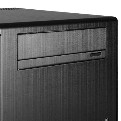

Nekem egyébként még gép se volt benne...a dobozból ment egyből a műhelybe
Nem tiszta a fénykép...az ODD tartó csavaros.
Az első ventitartó keret viszont szegecselve van gyárilag...szerintem ez is lehetett volna csavaros. -

Szerk.: az ODD tartò szegecselve van? A képeken nekem csavarosnak tûnik, Ha csavaros akkor nem lett volna praktikusabb kiszerelni? Ha szegecselve van akkor term. nem szòltam.
