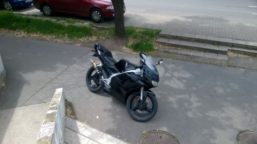

Megvettem az 1998-as RS-t. Minarelli AM6 van benne de Derbi blokk.
Jövő héten a a szerelőnél tölt egy kis időt, karbi, légszűrő, gyertya ügyben.
Lehet váltóolajat is cseréltetek, valamint lánckerekeket és láncot.Két Pirelli abroncs van rajta de nagyon öregek, profilmélységük ugyan van, de repedezettek. Venni kell másikat de lehetőleg olcsót ami nem gagyi. Amiket láttam a neten azok 20-25 között voltak/darab. Nem tudtok olcsóbb gumit javasolni?
Mielőtt megvettem tudtam hogy kell rá költeni de nagyon tetszik. 13-án vettem, 3 fekete macskával találkoztam, és egy fekete pók csüngött az indexről mikor először megláttam.
