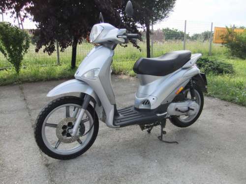

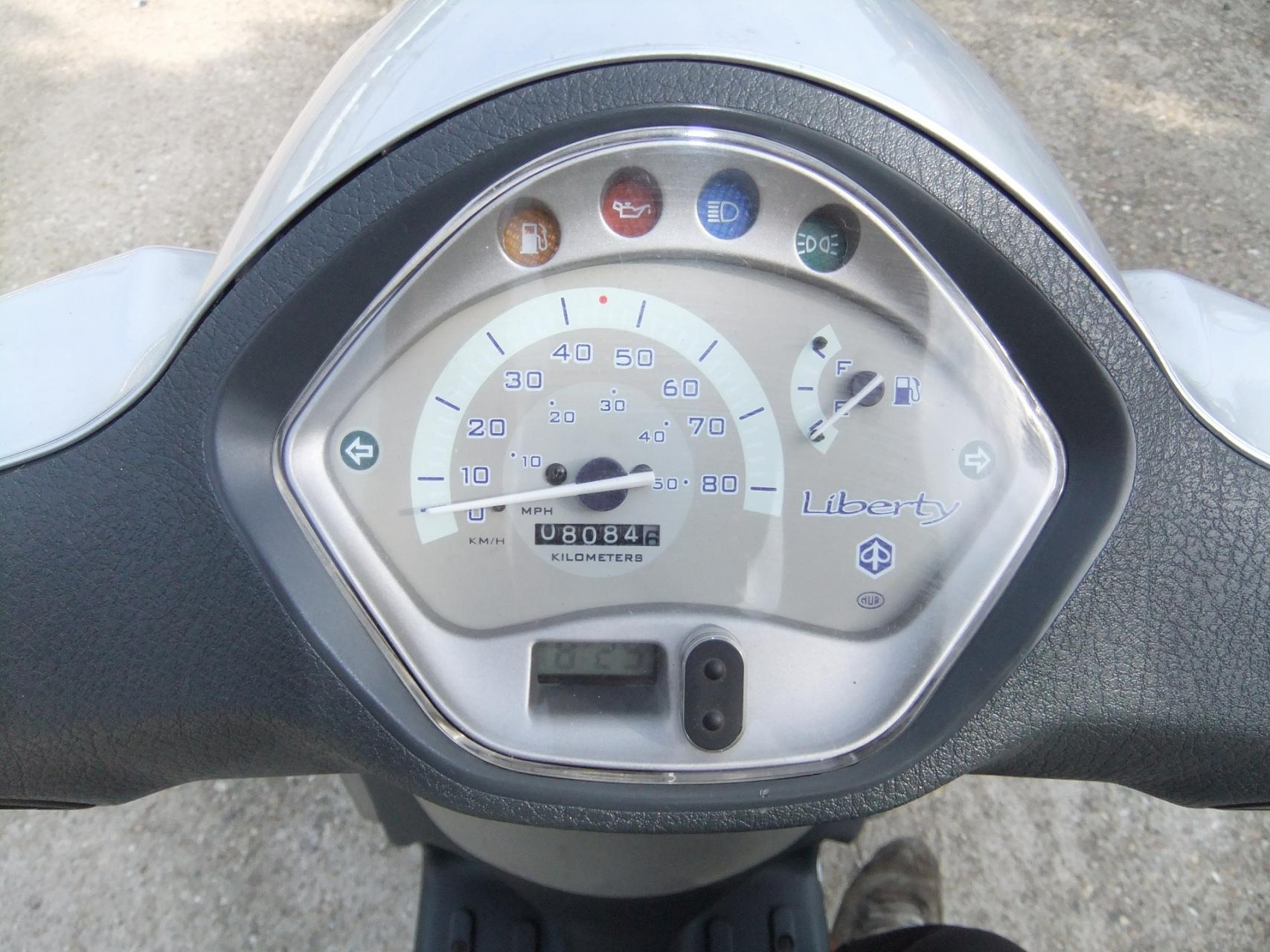

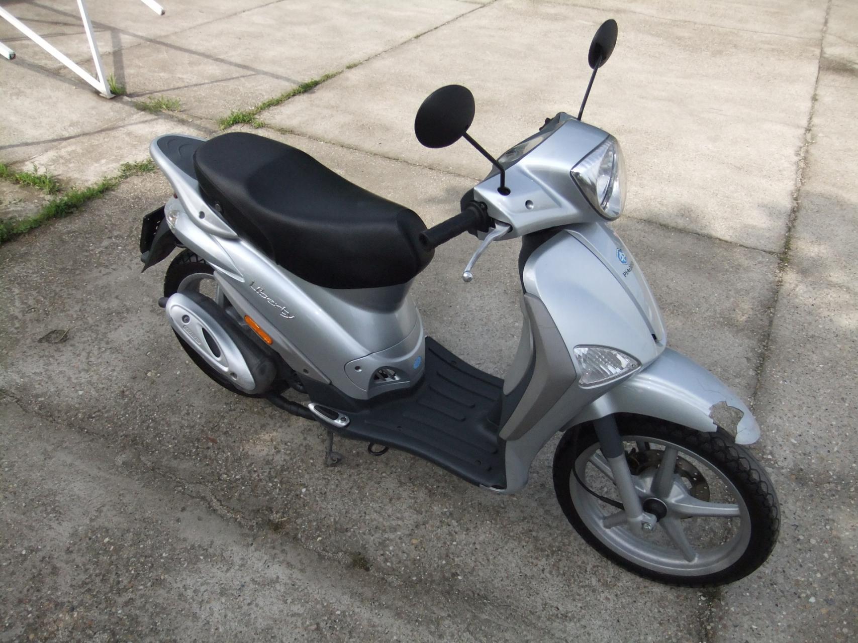

Én ilyet vettem . 90 ért .[link] Én is sok robogót néztem ,Aprilia SR ,.stb .Aztán már megelégeltem ,vagy túl drága ,vagy nagyon messze volt, KM állás szerintem sok hirdetésnél nem valós .Így inkább egy "elfogatható " állapotú robogó mellet döntöttem . Az eladó azt mond amit akar .Én inkább apránként felújítom .Így legalább tudom hogy új alkatrészek lesznek benne .Olajat amúgy is cserélni kel bármit mond az eladó .Mondjuk én nem bántam meg eddig, csak nekem egy szíj +görgő kellet rá . Esetleg egy fényezés +10 k. Mondjuk te 250 k szánsz rá .jól meg kel gondolni 200 ezres robogó is lehet lehajtott .
