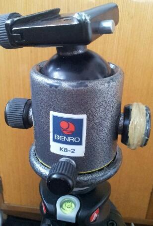

Nekem már sok-sok éves, és nem elszakadt, csak kitágult, és úgy már nem lehet meghúzni. Mondjuk ez a végeredményen nem változtat.
Két évente gumit szoktam rá tekerni, beragasztani. Tökéletes.Igaz, xarul néz ki.
Persze lehetne szebbre is megcsinálni, de minek. Nem divatbemutatóra viszem.

A képek alapján nem kétséges, hogy a gumi repedezik. Akkor se szabadna ilyet csinálnia, ha vasmarokkal bánsz vele. Ennek bírnia kell! Sok ilyen megoldású állvány van, ahol alu gomb, teflon bevonat, gumi gyűrű található... Évek kellenek hozzá, hogy ilyesmi történjen.
Kollégámnak szintén ilyen feje van, neki egyelőre nem jelentkezik a probléma. Övé is 1 éven belül van. -

Ez csúnya, de ha lejön a gumi, akkor is használható marad. A recék miatt. A régi modelleken nem bordázott volt a tengely, hanem sima... teflonos, így a gumi bevonat nélkül nem lehetett meghúzni.
Olcsósítás áldozata lett. Reméljük nem típushiba.
Gariztatás esetén 2,5k-ból ki kell jönnie a futárnak. Garihoz csak max. az oda utat kell fizetned.Ezért jó megvárni azokat a márkákat, amikből már van 4-5-10 éves termék.

A meghúzójáról? Mit értesz az alatt, hogy lemállani?
Nekem konkrétan kitágult a gumi, és egy idő után elforgott, meg folyton lejött a helyéről... de csak a meghúzója. Az előfeszítés és a pano rögzítő gumijának nincs semmi baja. Ez olyan 4-5 év után volt.
Én tejgumi-szerűségből tekertem rá pár menetet, majd összeragasztottam a meneteket. Semmi más nem vált be, mert faxán teflonos a bevonata a gomboknak. -
