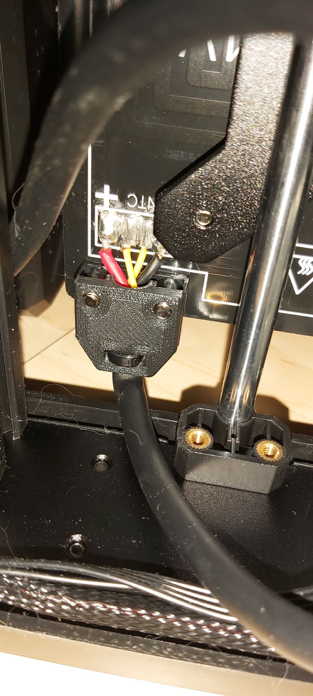

Ez falba való MTK kábel így kép alapján. Én ezt nem raknám fel a gépre. Arra van kitalálva, hogy behúzod valahova aztán úgy hagyod, nem mozgatod. Az asztalnál folyamatosan mozgatod/töröd.
Annyi még, hogy az asztalról leforrasztani a vezetéket nem lesz piskóta. Kell hozzá majd egy bika páka vagy hőlégfúvóval melegítened kell az asztalt mert a jó hővezető képessége miatt elvonja a hőt a forrasztani kívánt területről.

Ne vágj fel semmit, vegyél egy négyeres szilikonos sodort kábelt. Az nem baj, ha a termisztor vezetéke vastagabb. Az eredeti termisztor vezetékről meg kb 3 cm es hosszal levágod a csatlakozót és ráforrasztod. Mindegy hogyan, mert nem polaritásérzékeny (a termisztor egy hőre változó ellenállás).
A négyeres kábel is lehet bármilyen színű, csak a piros és a fekete helyére ugyan oda köss be a más színt, pl. piros-kék és fekete-fekete). A színek nem számítanak, csak a fűtésnél a keresztmetszet és a szilikon szigetelés a hőállóság miatt.
Ha kétereset kapsz, azzal is meg lehet csinálni két darabbal, sőt négy egyeressel is. Ezeket összefogathatod egy kábelharisnyába és kész. -

Ez tényleg "4 eres" kábel. Bocsi Guba4.
Fel is vághatod a szigetelést a 4 ér körül, így csak a piros/feketét kell cserélned. De, ha csak az egyik van megtörve, akkor elég azt.
Ha viszont a sárga vezeték hibás, akkor kell rá dugasz is.
Elég leforrasztani a tárgylemez aljáról és ráforrasztani a másikat. -
