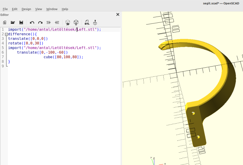

Szívesen.
Alapvetően primitívekhez javasolt az openscad, és előny a programozói ismeret.
Egyébként szinte pont azt csináltam amit írtál.
Beolvastam az stl-t, majd ismét beolvastam, ám elforgattam 30 fokkal, és egy "negatív" négyzetet illesztettem a másodikra, amivel gyakorlatilag levágtam a csavaros részt. -

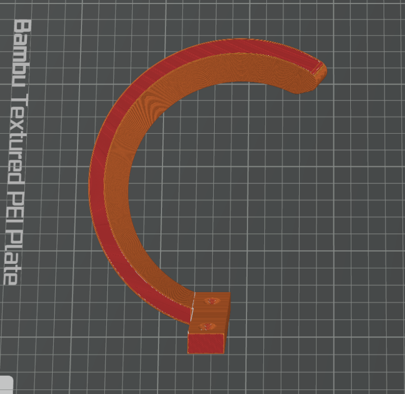

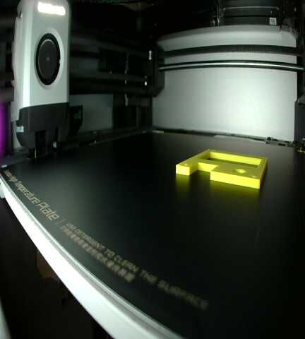

Catiában dolgoztam de igazából mindegy. Lehetett volna Fusion is. Az alapot az adta, hogy csináltam egy 150mm átmérőjű kört és bele egy 1 cm-el kisebb átmérőt. Ezt a kettő kört húztam ki 20 mm-re. Ez egy darab vastagfalú cső lett. 30° draftot tettem rá kívül és belül. Ez adta az alapot
ptesza
axlfsi #47778 üzenetére
Komplexebb mint elsőre gondoltam.
Itt le tudod tölteni a módosított változatot.
Remélem jól értettem mire gondolsz. Nem teljesen ugyanaz mert le kellett újra modellezni de a fő méretei megegyeznek. A letörések és lekerekítések kissé eltérhetnek.
Nem lesz szükséged külön jobbos és balos változatra, hanem elég lesz az első kinyomtatása után tükrözni az Y tengelyre a Bambu studióban.Itt van a 3mf fájl is.

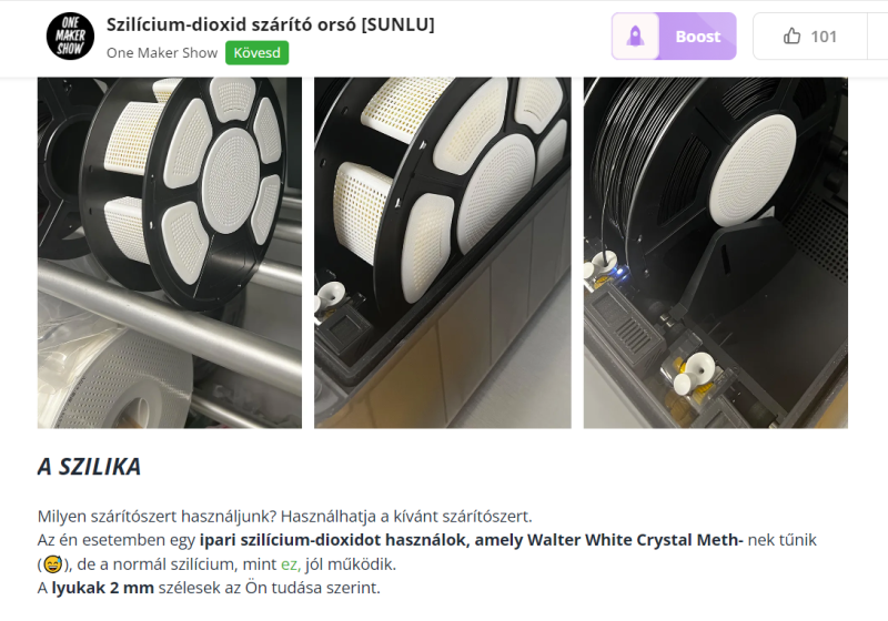

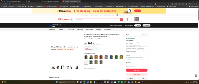

Ez igaz. Főleg 10*1kg-os (vagy jayoban 1.1kg) tételben lehet jó árakat kifogni. Viszont a sunlu mindig egy kicsit drágább volt az alsó kategóriához képest. Önmagukhoz képest, ingyenes szállítással viszont nem olyan rossz ár mindenféle meta színekből.
Az alis linkeknél nálam Romániába nem mindenhol ugyanúgy ingyenes a szállítás. Amiket pl silent linkel arra nálam mindig van szállítási költség. Viszont rákeresek alin német raktárra, free shipre és úgy már működik a kupon

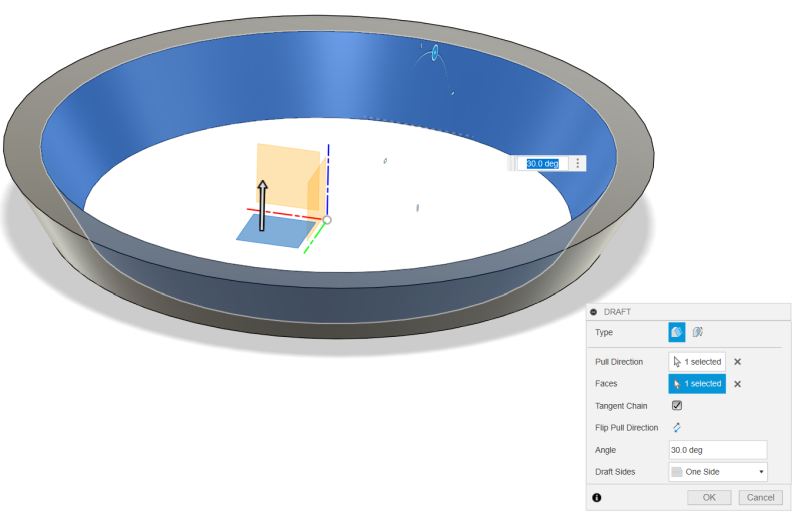

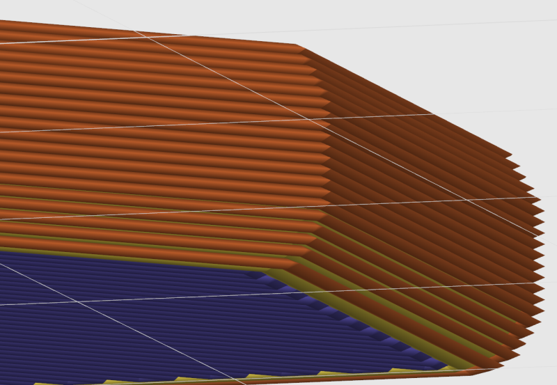

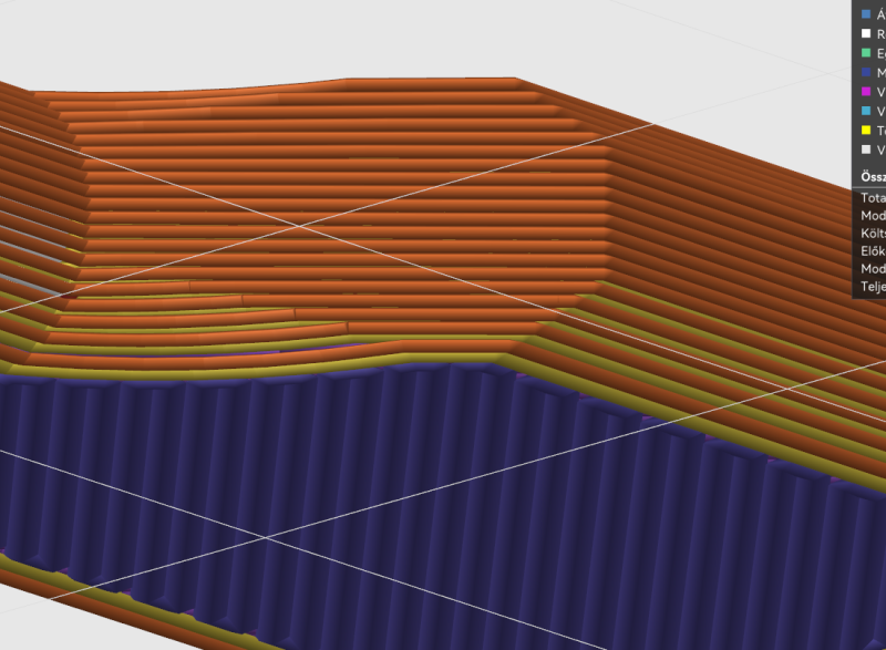

Egy nagyobbacska model nyomtatásánál a saját káromon tanultam meg. Egy tálca szerű dolog volt aminél szintén volt egy jó nagy 45° letörés. Nyomtatás közben figyeltem meg, hogy szinte a levegőbe kell nyomtatnia és ezért egész hosszú szálak nem tudnak megtapadni. Könnyű felismerni mert elég szeletelés után ránézni, hogy be lehet-e így látni a rétegek közé. Látszik-e a citromsárga szin?
A 45° szögek 60° -ra lecserélése esetén sokat javult a helyzet . Még mindig látszik egy picit a citromsárga de ezzel már elboldogult a nyomtató.
Szerintem töltsed fel a makerworldre remixként. Hátha másnak is hasznos lesz.
Egy kérdés még pluszban. Fabula által javasolt szálirány javított a szilárdságon? Azaz használható lett? Nem kell félni, hogy letörik a kis pöcök?

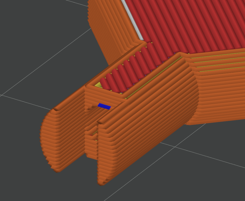

Kicsit remixeltem neked.
Leszedtem a 45° letöréseket és átalakítottam 60°-ra.
Kinyomtatni most nem volt időm. -

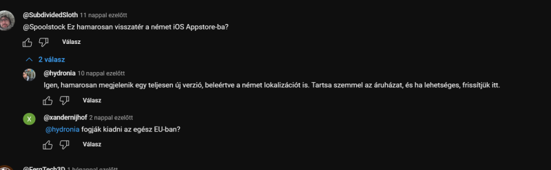

Akik megvették; Nektek működik még? (Android).
Valamiért el lett távolítva a Play-ből és a gyártó weboldalán sincs még frissítve egy esetleges újabb linkre (vagy csak az apk linkelve). -

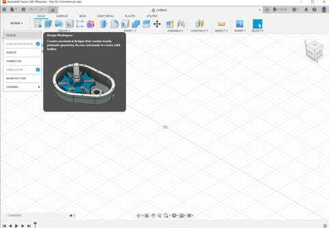

[link] Innen le tudod szedni.
Regisztráció szükséges.
Egyes modulok tiltva vannak.
Maximum 10 szerkeszthető munkád lehet. Ha elérted, akkor valamit át kell állítani "csak-olvasható"-ra és akkor létrehozhatsz újat.
A nem használható modulok szürkével vannak jelezve:
Hogy ezen belül vannak e opciók, melyek nem használhatóak, nem tudom. -
