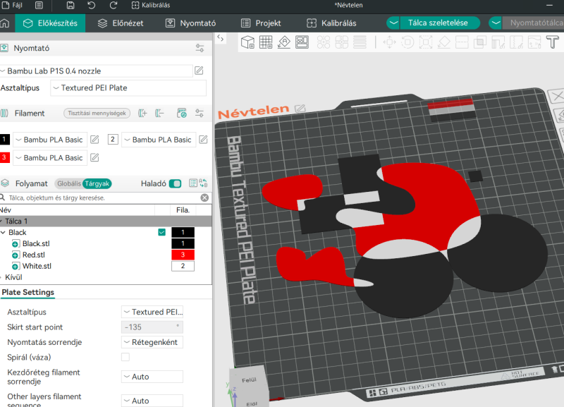

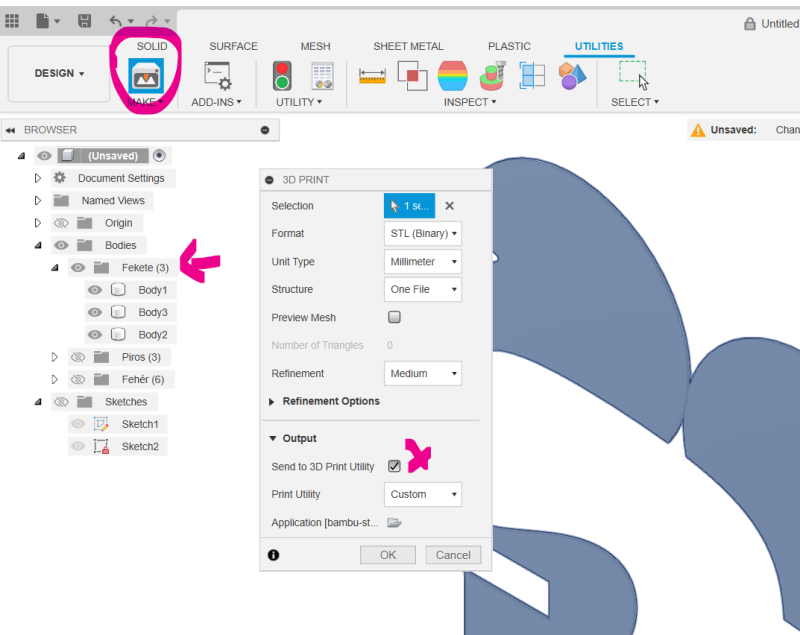

Szoktam ilyesmiket csinálni és van is rá megoldás.
Addig jó, hogy a Fusionban kihúztad. Viszont amikor egy színnel megvagy akkor csinálj egy "Group"-ot és húzd bele az azonos színeket.Mindig new body legyen és ne join, mert azt akarja alapból. Ha így előkészítetted akkor már csak grupponként ki kell exportálnod stl-be.
Ha megvagy a színenként lementett stl fájlokkal, akkor csak egyszerűen egyben húzd be az Orca-ba. A kérdésre igent nyomj.

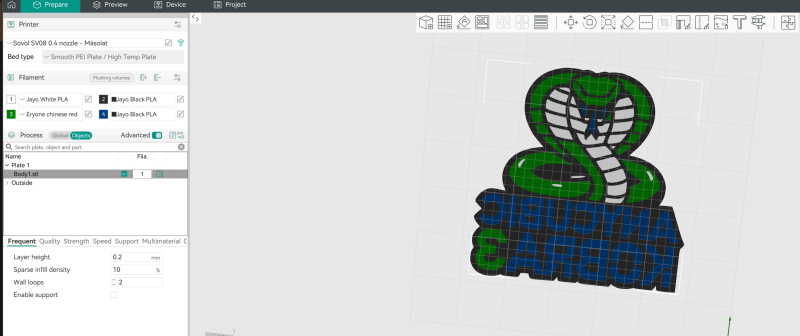

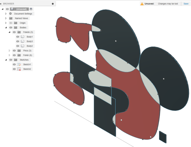

ParadoxH
Ti hogyan hoztok létre egy bodyból multicolor modellt a fusion / orca vonalon? A színezett modellem:
Ebből a nézetből ez egy lightbox kupakjának belső fele. A fusion-ben kiemeltem a környezetből a különböző színű elemeket extrudálással. Ez a lightbox belseje és ott nem zavar az eltérés. A külsejét (a lap másik felét) viszont szeretném síkban megtartani hogy az nyomtató ágyra tapadjon rá. Van lehetőség arra, hogy ezeket a színeket átörökítse valahogy az alattalevő rétegeknek és a lapka másik része is ugyanilyen színű legyen?
Vagy ezt csak úgy tudom megoldani ha több body van beimportálva és objektumként adok nekik más-más színt?

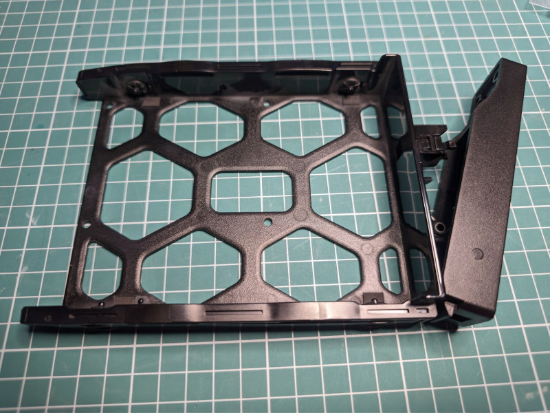

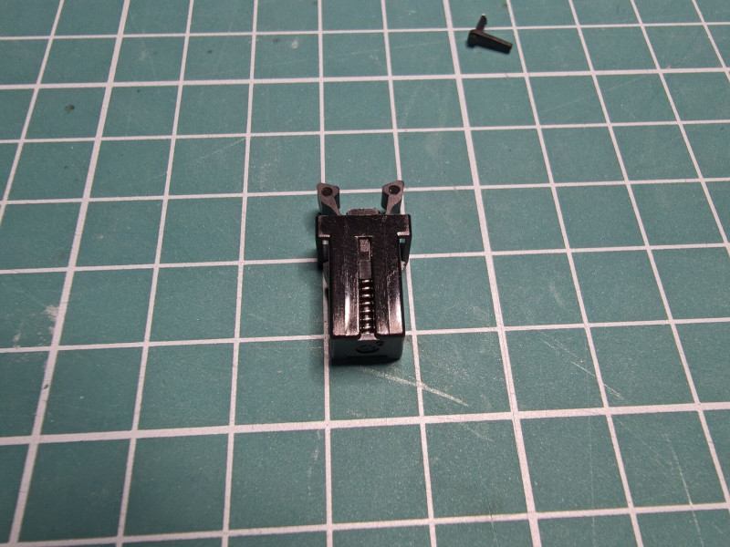

LaCeeN
Koltozeskor elhagytam a FD Define R4 hazam egyik labat, FD-nak mar nincs keszleten pot alkatreszuk es azt az otletet adtak, hogy probaljak meg 3D nyomtatni hozza. Szerintetek erdemes vele foglalkozni, vagy anyagilag nem erne meg? Ha belevagnek, akkor lecserelnem mind a 4db labat, hogy egyseges legyen.
Ez a modell amit a support ajanlott:
https://www.thingiverse.com/thing:4384266Elore is koszonom!

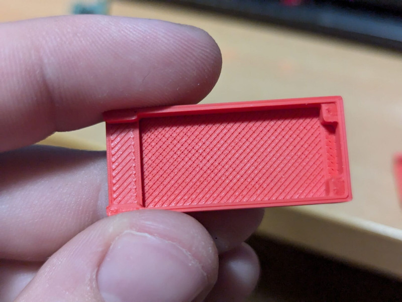

laskr99
szabieable
#47776
4 féle anyaggal próbáltam eddig.
Sunlu PETG
Sunlu PLA piros, fekete
Extrudr PLA piros NX2Eddig mind belenyúlás nélkül tökéletes volt, most egyszerre mind nem.
100 millin sincs gond vele, sőt a gyárit vissza is raktam, az egy fokkal túlextrudálta a dolgokat. -

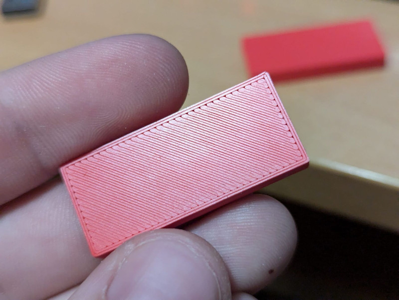

laskr99
Klipperes Mk3s+ kevés anyagot nyom. Már mindent végig néztem, mit hagyhatok ki?
Ami talán változás volt:
-Volt egy dugulásom, amikor teljesen szét kellett szednem a hotendet, azt összzerakva folyásmentes(dragon hotend)
-Estep korrekt, eddig 50,3-at nyomott 50-re kérve, most kerek 50 ahogy beállítottam.
-Visszamentem régebbi prusaslicerre, hátha a frissítés a baj, de ugyan az mint volt
-Nincs dugulás, másik nózival is próbáltam, de semmi.
0.4-es a fal 0.45 helyett 1.0 E multiplierrel(ezt 3,5 év alatt sose kellett piszkálnom, szóval nem értem) 1.1el kb 0.44 körülre áll be.
Ugyan ez a piros anyag gyorsan, nem beállítva nyomtatva 2 hónapja:
Most:

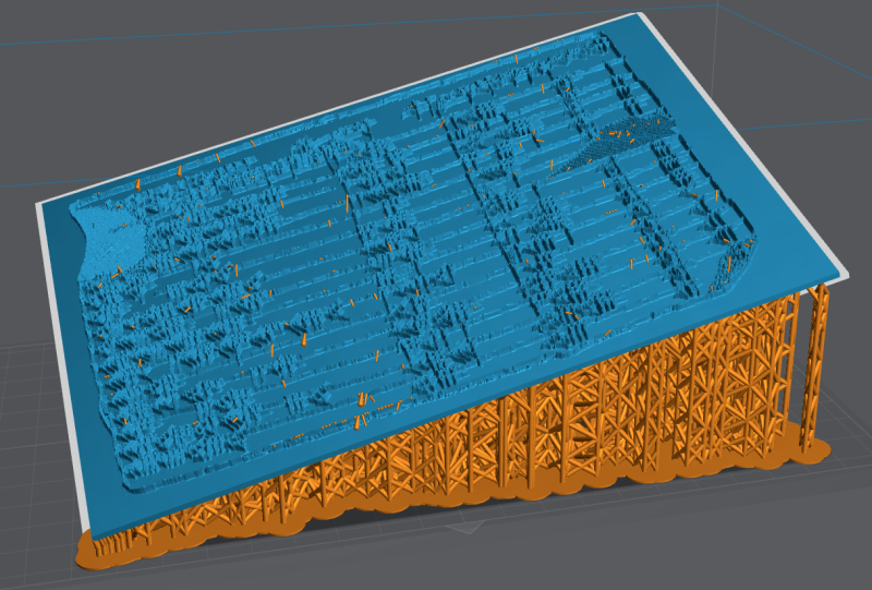

Ez egy jó kérdés. Szerintem -főleg ha nagy a felület- nehéz lesz kinyomtatni deformálódás nélkül. A finom struktúra miatt érdemes a támasztékokat a darab hátuljára tenni, ahogy te is csináltad. Ha a képen látható módon megdöntöd, 99%, hogy deformálódni fog, ha síkba rakod, akkor pedig légbuborék/beszívódás lehet a felületen (amiből aztán lyuk lesz) és/vagy durván oda fog tapadni. Ettől függetlenül, a sokak által képviselt gyakorlattal szembe menve (csináltam már sokszor, és működött
), csak kissé dönteném meg, egy oldalról (hosszabbik él) <45° (érzésre 20-25°, vagy kevesebb), és az éleire (oldalról) tennék végig support-ot, hogy nehezebben tudjon eldeformálódni. -
Nunder
Nekem is az volt az első gondolatom, de elbizonytalanodtam. Maradjunk akkor SLA vonalon. Ki hogy orientálná? Jó az ahogy leírtam, hogy a sík hátlap néz a build plate felé és két irányban döntöm meg?
Lychee varázsló mintával lefelé tenné, bele se merek gondolni milyen lenne a felület annyi támaszték eltávolítása után.
Ha segít megosztom az STL-t szívesen.

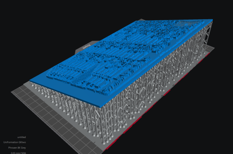

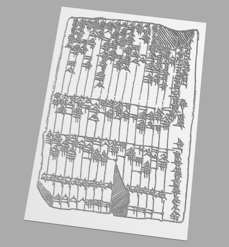

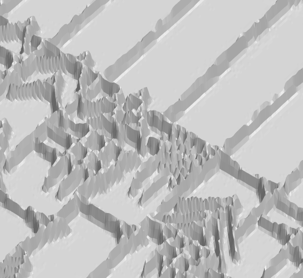

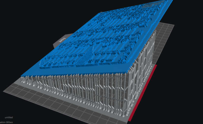

Nunder
Lenne egy kérdésem felétek.
Egyik leendő ügyfelem egy rendhagyó kéréssel fordult hozzám: egy sumér írást tartalmazó táblát kellene nyomtatni, ami egy képből lett generálva/készítve, és pozitív nyomatként szolgálna agyag nyomatok készítésére.
A modell nagyjából 24cmx16.5cmx5mm méretű, így első sorban FDM-re gondoltam, de ha skálázni kell, akkor a SLA is szóba jöhet. (Ezt még pontosítom)
A lényeg: a lehető legpontosabb replika, ami nyilván kibírja a nyomást, amivel az agyaggal
való találkozás során szembesül. A probléma pont a részletességgel van, iszonyat részletes - és sajnos eléggé darabos - a modell, íme:
A darabosságot pedig így értem:
Első körben SLA-ra gondoltam, de a Reddit népe nincs meggyőződve, hogy kibírja majd a terhelést.
FDM-nél 0.2-es nozzle, és 0.08 körüli rétegvastagság lenne valamelyest optimális, akár valami erősebb anyagból is, amit még enged a 0.2-es nozzle.Orientációban az alábbiakra gondoltam:
- FDM: fekve a lapon, vagy 45 fokban megdöntve a hosszabb él mentén erősítés gyanánt
- SL: valahogy így (supportokat majd leszedem a tetejéről, autogenerálta a Lychee)
Kissé tanácstalan vagyok, ti mit tennétek a helyemben? Előre is köszi aki válaszol.

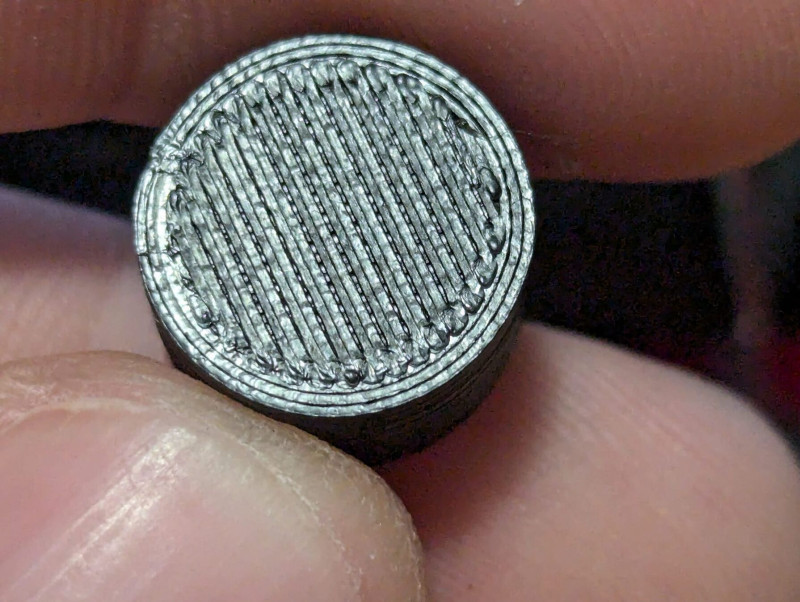

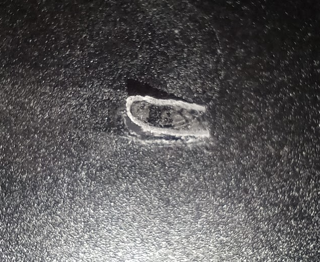

laskr99
Ezt mi okozhatja? Szélek már jók lennének, de a közepe túl messze van a printnek alulról úgy nézem. MK3s+ klipper. Ez alá picit ha megyek akkor már túl közel van az asztalhoz az egész széle, mert már túrja az anyagot. Még a kis kocka amit szoktam nyomtatni is ilyet mutat, de átvilágítva nincs rés amin átjönne a fény(1 réteg vastag).
Pressure advance 0.086 és 0.25 fúvóka PLA. Eddig ilyen problémám sose volt.

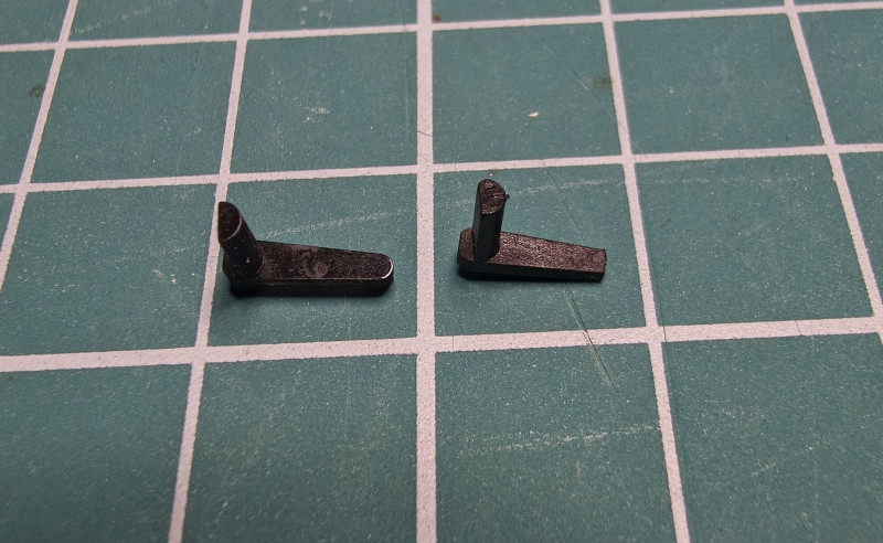

rodman73
PS5 Slimhez talált már valaki használható modellt hogy custom covert lehessen gyártani hozzá?
5leteseN

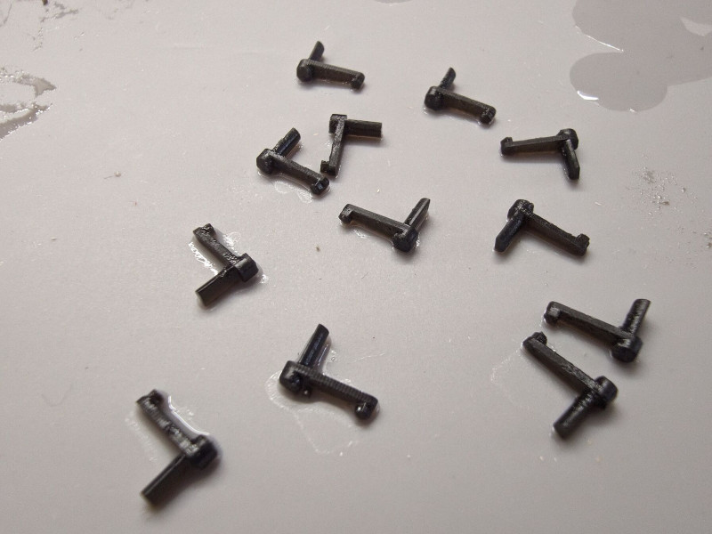

ffodi
Napi print.
Synology NAS HDD tálca gyorszár alkatrész.
A delikvens:
A gyorszár egyszer csak megadta magát (ismert probléma sajnos...) és fixen nyitva marad. A probléma ezen kis alkatrész belsejében keresendő (jobb fent a tettes):
Nyomtatás után, mosás és sorjátlanítás közben (nyilván nyomtattam egyből egy marékkal
Végeredmény (balra a nyomtatvány, jobbra az eredeti), itt felhívnám a figyelmet, hogy a vágófelületen lévő négyzet 10x10 mm:
Nyomtató: Uniformation GKTWO
Gyanta: RESIONE K+ -

poli27
AZ új beta orca slicerben van egy funkció, elég látványos lesz tőle az overhang
Bár sztem a rétegvastagságot is változtatja a képek alapján nem?
