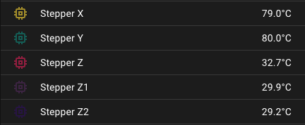

Nálam ha jól emlékszem pont ezek a 2504ek szaladgálnak most 2240tmcvel 36Vról meghajtva és az ideális 1.6A-t nem tudom tartani mert túlmelegszik a driverem és még nem volt lelki erőm normális hűtést tervezni hozzá úgyhogy csak 1.2 amper körül szaladgál ezzel így 100 fok alatt tudom tartani a drivert és nem öli le a klippert
2WD esetén 5015 blowerrel hűtve 1.6Amperen, 4WDben már kevés volt

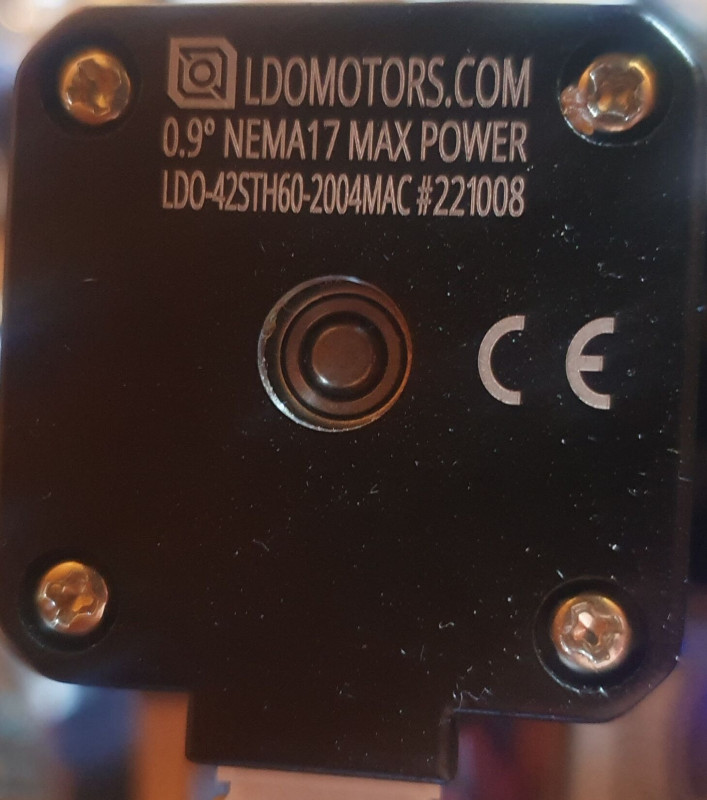

Nem olyan régen vettem LDO motorokat, a típusa alább látható.
Őszintén megmondom, hogy semmi különbséget nem látok az előtte szolgálatban álló agyonhajszolt creality 1,8fokos stepperek között.
Egy lényegi és erős, kiugró különbség van, az, hogy a 0,9fokos steppernek vinnyogós, visítós, csuvakkás a hangja.
Tehát ha 1,8fokról átállsz 0,9fokra akkor ezzel mindenképpen számolni kell, ez lehet valakik számára nagyon, esetleg elviselhetetlenül zavaró is.
Minőségbeli különbség 0, semmi, ez is csak túl van dimenzionálva.
Árban viszont irreálisan túl van árazva, egyáltalán nem éri meg.

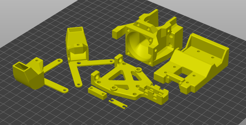

Nem tudom ebben a topicban lehet-e ilyet, de valaki vállal ASA/ABS nyomtatást? Sidewinder X2 nyomtatóm van, egyedi toolheaddel, PLA-ból csináltam, de ezzel csak PLA-t tudok nyomtatni, úgyhogy szeretném kinyomtattatni ABS/ASA-ból. STL-t tudok küldeni. BP X. kerület és környéke lenne a legjobb.
Ezeket kellen nyomtatni:

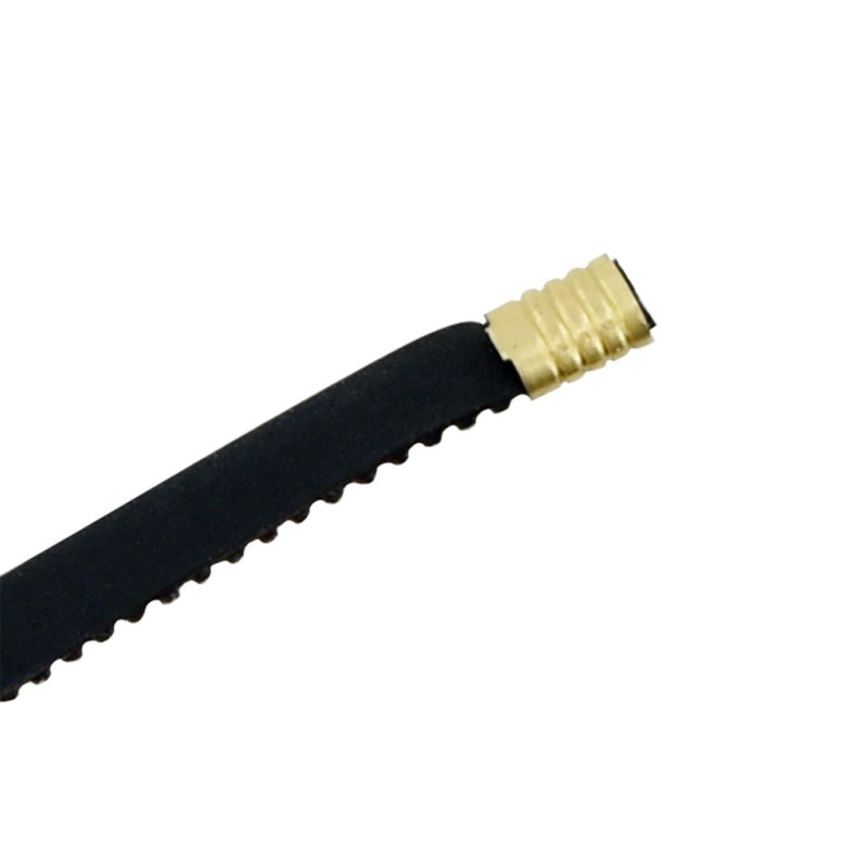

#46155
Copper Buckle címszó alatt keress rá.

Sziasztok egy kis segítség kellene. Egy CoreXY ZoneStar nyomtatóval szívok, a bordásszíjának a végéről hiányzik ez a préselt cucc, amivel be tudnám akasztani a tartókonzolba, így nem tudom a 3D nyomtatót használni.
A kérdésem, hogy mi a hivatalos neve ennek és hol tudok ilyet venni?
Előre is köszi.
