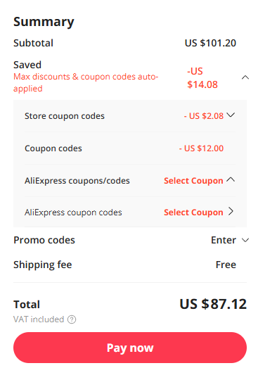

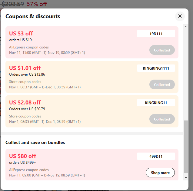

Az egy store kupon. Nézd meg nálad milyen van.
Nem kéne pedig.
