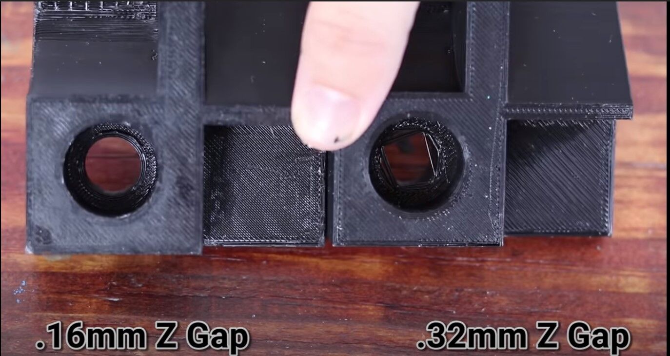

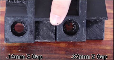

ecaddsell #25739 üzenetére
félreértesz szerintem. Pont, hogy a supporttal van a baj - azzal, hogy túl messze van a tárgytól az alatta lévő support, hogy könnyebb legyen leszedni. Ezért olyan laza a tárgy alja. Ellenőrizd, hogy mennyire van állítva nálad és próbáld 0.1-es távolságra
Ha közel van, akkor sima és tömör lesz a tárgy alja is. Csak lehet kicsit nehéz lesz lefejteni. Curában nem alap a support roof bekapcsolása, ezért ott meg azért tud jobban lelógni, mert nincs tömör teteje a supportnak anélkül.
Itt egy videó curáról például [link]
Annyi mágia van, hogy némelyik nyomtatónál a z tengely áttétele miatt lehetnek ilyen "mágikus" számok. Ha nem 0.1 és 0.2 -re jön ki kerekre egy réteg, akkor lehet ott más layer vastagságnál tud egyenletes lenni a haladás. A z rod menetétől függ az áttétel, abból ki lehet számolni, hogy mik a "kerek" többszörösei.

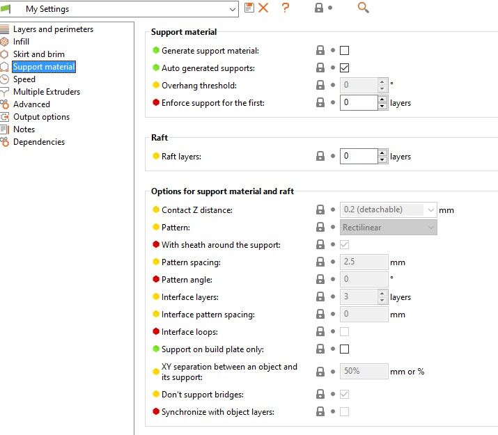

ecaddsell #25737 üzenetére
a support és a tárgy közti távolságtól nagyban függ, hogy mennyire lessz lógós a felület alja. Ha kisebbre veszed és amúgy is magas a hőfok, akkor elég nehéz lehet leszedni. Curában support top distance néven látom.
Curában a support roof bekapcsolása is segíthet valamennyit, ha most nem olyan - ilyenkor nem csak rácsos alátámasztás lesz, hanem közvetlenül a tárgy alatt szilárd felület. Asszem prusa slicer lehet alapból is úgy csinálja.
A múltkori képeket nézve #25706
a prusa slicerben support roofként olyan sűrű cikcakkot rak. Az elvileg azt hiszem nem kéne, hogy tömör legyen. ha mégis egybefüggő, akkor lehet kicsit túlextrudál. De az végülis lényegtelen, nem baj, ha ettől erősebb lesz a tárgy is. De support távolságot tuti lehet ott is állítani. Curában úgy néztem, hogy 0.1 mm az alapértelmezett.Lehet 0.2 az alap prusánál - contact z distance? [link]
