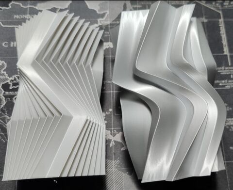

ha jól látom erről a vázáról van szó.
De ebben van három változat is, melyiket nyomtattad. A sima Spiralvase.STL -et vagy a 2est?Bár jobban megnézve ez mégsem teljesen olyan, mint a képeden. Mit nyotmattál?sima Spiralvase.STL
Viszont ez marha nagy. Mekkora méretűre skáláztad át? -

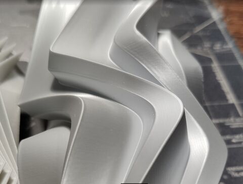

Azért szabályos, mert nem nagyon változik a váza mérete azon a részen. Körülbelül fix ugyanannyi lépés után dobja be az unalmast a proci. Az egy brutál részletes váza.
A linkelt képen meg pont egy vázát nem tudott kiköhögni a 8 bit-es trigorilla, míg ugyanaz Klipper-rel zokszó nélkül megoldja.Szerk.: ettől függetlenül valószínűleg a Cura sem segít a dolgon a sok apró tört mozgással.

Elvileg ami usb-c csatis az már az új 32 bites alaplappal érkezik (forrás)
Kizárt ,hogy amúgy ilyen hiba a 8bit-es lap miatt lenne. Találtam pár összehasonlító videót ( példa) engem nem igazán győzött meg ,hogy feltétlen szükséges nekem az alaplap csere. Talán itt látni valamit kevesebb a szellem vonal.
azbest
Saccco
#25879
Ugyan, rosszul beállított marlinnal vagy extrém sebességgel talán tényleg lehet ennyire rossz, mint a képeden. De ne vicceljünk már, egy sima váza modelt még a 8 bitesek is kiköhögtek magukból 50 körüli tempóval. A 32 bites meg köröket ver rá. Kivéve, ha például a kijelző kezelése folyton megakasztja a működést rossz paraméterezés miatt.
Az ő hibája túl szabályos. Ezért gyanús, hogy vagy tényleg régi curát használ vagy valami nagyon el van állítva.

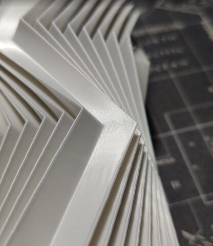

Az a 4.2.2 már 32 bites board? Elég nagy kavar volt, hogy melyik melyik. Ráadásul lehet hr4988 vagy tmc2208 driveres is.
Gondolom cura 4.7 és 4.8 verziókat akartál írni.nincs valami minimális layer idő megadva, ami miatt gyors nyomtatásnál vár?
Egyébként azt hiszem ők máshogy számozzák a marlint, mint a hivatalos verziózás. Saját számot adtak neki talán némely esetben.
#25876Saccco
meglepne, ha pont vázamódnál lenne túl részletes. Valami el lehet állítva szeleteléskor inkább.egyébként úgy látom a hivatalos letöltő oldalukról linkről jőve, hogy itt lehetnek a fw fájlok [link]
Ender-3 Pro_4.2.2_Firmware_Marlin2.0.1 - V1.0.1 , talán ez a verzió van rajta neked is?
szerk Aha, az is olyasmi, csak bl touchos. -

Sziasztok
Adott egy ender 3 pro 4.2.2 alaplap és 1.0.1 marlin rajta, 2.7 majd 2.8 as cura és ez a váza modell. Friss cura majd abban a.0.2 és réteg és a specialban a spiralize outer contur és vele a smooth spiralize contours bekapcsolva. Ezen kívül hőfok és hűtés állítás van. Egy ultra gyors nem gyári memkari egyedül ez a gcide rajta. Hiba a képen lethato pottyosodes. Oka a nyomtató a kört 4 apró megtorpanással teszi meg ezért ott kis anyagtoblet van. . MI lehet az oka? Ha poligonos a modell nem íves akkor nincs ez. Csak íves vázánál. -
ttomas2005
0.16-os rétegvastagság , 200/50 hőmérséklet és 45 mm/s sebesség
dugesz77

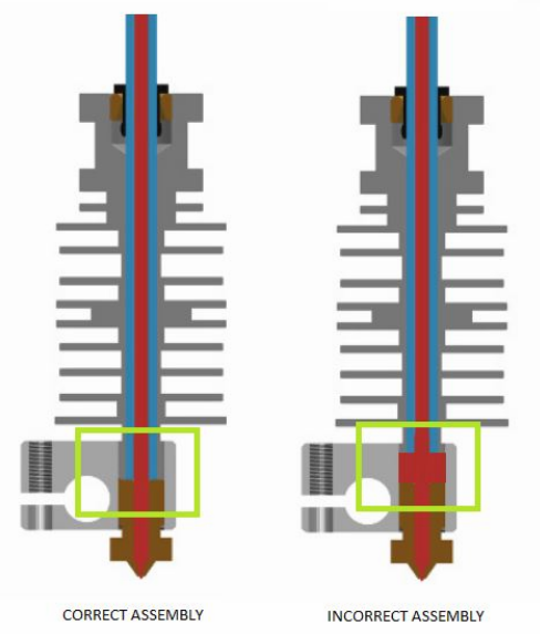

#25861
creality hotendeknél a teflon cső lemegy egészen a nozzle-ig. Viszont ki tud lazulni és visszacsúszni, ami miatt a nozzle előtt plusz hely lesz, és a retraction közben ott beállhat az anyag. Magyarul visszacsúszhat a cső és ezért a végénél dugulhat. Legjobb tudomásom szerint a v2-esek is ugyanolyan hotend szerelvényt használnak, mint a korábbiak.
Esetleg tisztítás és összerakás után jelöld meg alkoholos filccel a teflon csövet a fejnél, s ha eldugult nézd meg, hogy nem csúszott-e vissza. De van egyszerű fix is erre Chep-től, ahol egy megfelelő méretűre vágott tefloncsövet tesz be, fölé egy műanyag alátétet, hogy a helyén tartsa és úgy dugja be a külső csövet [link]
Persze a hűtőbordát fújó ventilátort is nézd, hogy rendesen fúj-e. Ha felmelegszik, akkor megolvad feljebb is a műanyag, mint ahol kéne.
