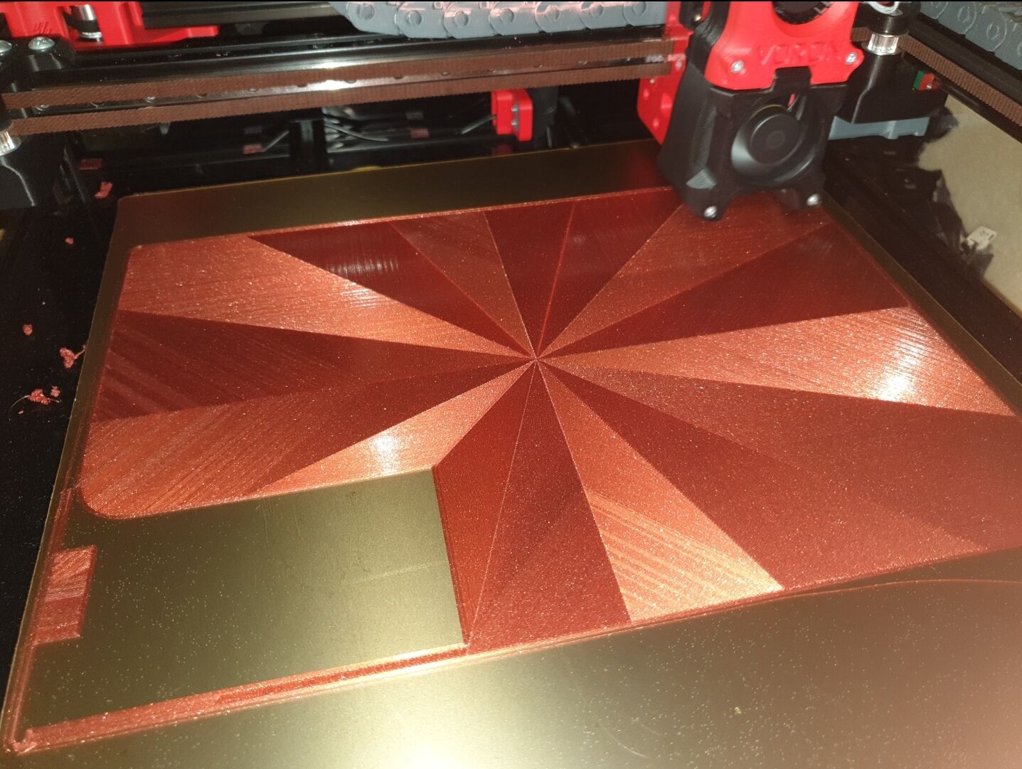

Első réteg 240C° továbbiakban 230C°. Első 3 rétegnél nincs tárgyhűtés /nem szükséges utána sem, csináltam már nélküle is/ utána 10%. Bed-kezdő réteg 75C° utána 70C°. Amennyire féltem a Petg-től... ahhoz képest kellemesen csalódtam. /Ender 3 V2/
Holnap extruder csere alura meg kalibrálás, remélem nem lesz rosszabb -

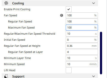

Na ezekből egyedül a tárgyhűtéssel nem vacakoltam még. Köszi a tippet.
Bár sanszos, hogy az nálam alapon van, azaz 100%
A hőmérséklet nálam most 185-ön a legoptiműlisabb, jelenleg 50-es asztallal, de ez lehet, hogy mehetne lejjebb.

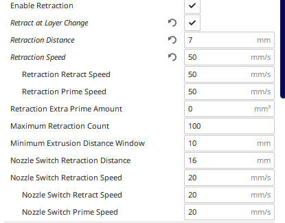

Retract lenght and speed nálam jelenleg:
cooling:Amit írtál azt még meg kell keresnem, de ha esetleg tudod Curan belül, akkor ne kímélj
