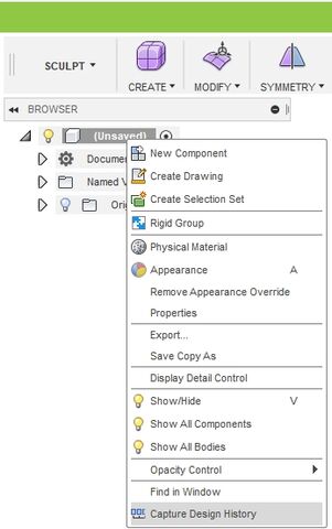

Object browser jobb klikk, Do not capture design history. Akkor elérhető a Sculpt és Mesh env.
(#14002) Dalee: Van különösebb oka, hogy alulra más külső kitöltést szeretnél? Elnézve a lehetőségeket, egyik sem bridge kompatibilis, csak a levegőbe nyomná a cifra rajzolatokat.
PE verzióban a Mesh modifier-el tudnál játszani, hogy elhitesd a progival, az nem bridge, hanem alsó réteg (talán) -
